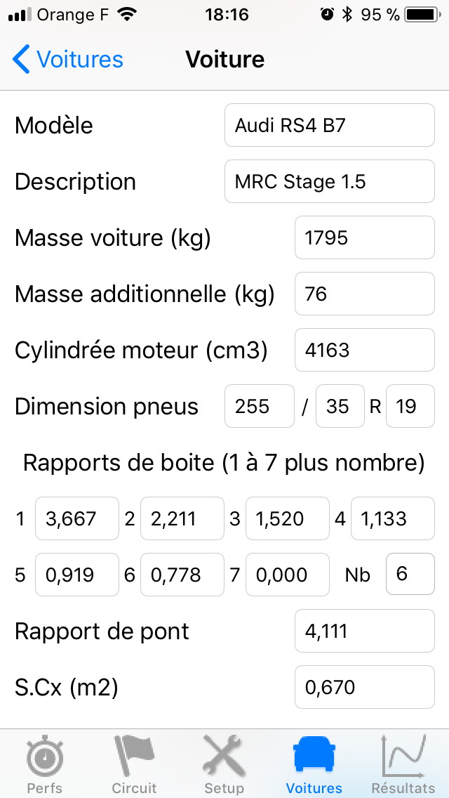

Pour me rapprocher le plus possible d'un poids réaliste, j'ai effectué le plein de SP 98.
Apparemment, 10 kg d'erreur = 4 ch d'erreur.
Grâce aux recherches de chacun, cela m'a permis de renseigner correctement la fiche de renseignements du véhicule.
Kique avait soulevé le problème d'indiquer une masse précise de l'auto, pour une utilisation user friendly.
Sur le site de Perfect Power, j'ai trouvé un compte rendu de la mesure de Pombal :hello: = 1795 kg avec le plein.
Sachant que j'ai un modèle proche du sien, à l'exception du toit ouvrant, je pense que c'est une bonne base pour moi, aujourd'hui (coffre légèrement chargé).

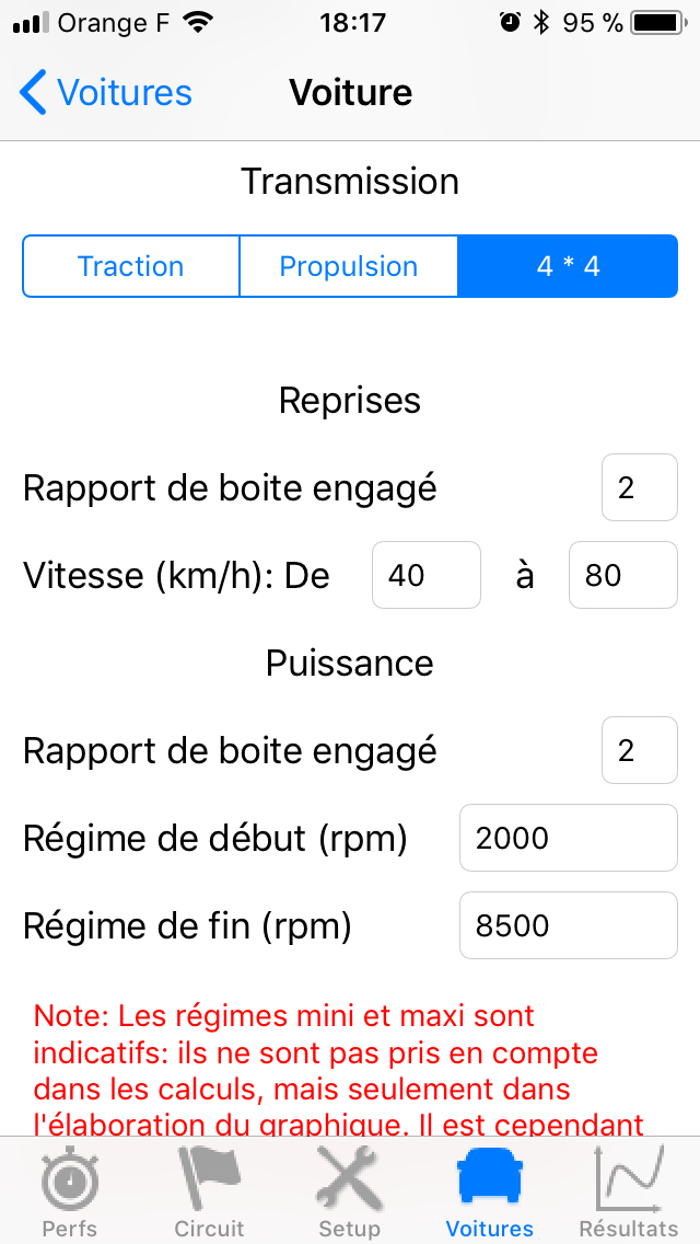

Bon, il m'a fallu trouver un terrain de jeu adéquat pour faire mes mesures en 2ième (effectivement sur les autres rapports, on atteint une vitesse trop élevée pour être serein :ph34r: ).
Pour la fixation de mon téléphone, je me suis servi de support de console Brodit.
Apparemment, cela n'empêche pas de bonnes mesures. L'application m'a souvent donné les résultats avec 0 warning/8.
Il semble que l'application ai besoin de repères GPS précis, si David passe par là, je veux bien son avis sur ce positionnement.

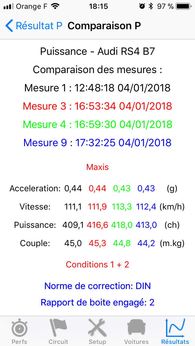

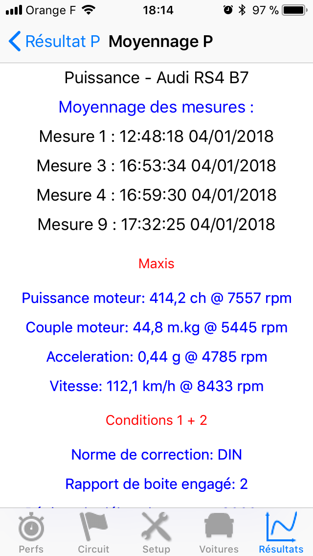

Ci-dessous, mes différentes mesures :
La moyenne que propose l'application :

Concernant les résultats obtenus, je trouve cela cohérent avec les sensations que me donnent la voiture (recouper avec les infos de Michel et mon 3000/8000).
Mon décalaminage ayant été effectué il y a 25 000 kms, je pense que j'ai perdu un peu de CV.
Je pense que je referais des test dans quelques temps, cela peut être utile pour valider un ressenti.

Petite précision sur le fonctionnement de l'appli., je ne généralise pas mais pour ma part (Iphone 5S, IOS 11.2.1, PP 4.0.3) :
- les courbes de puissance et de courbe ne sont pas visibles,
- la fonction "simulation de performances" ne fonctionne pas. C'est dommage, je suis curieux des données sortant de ce simulateur.

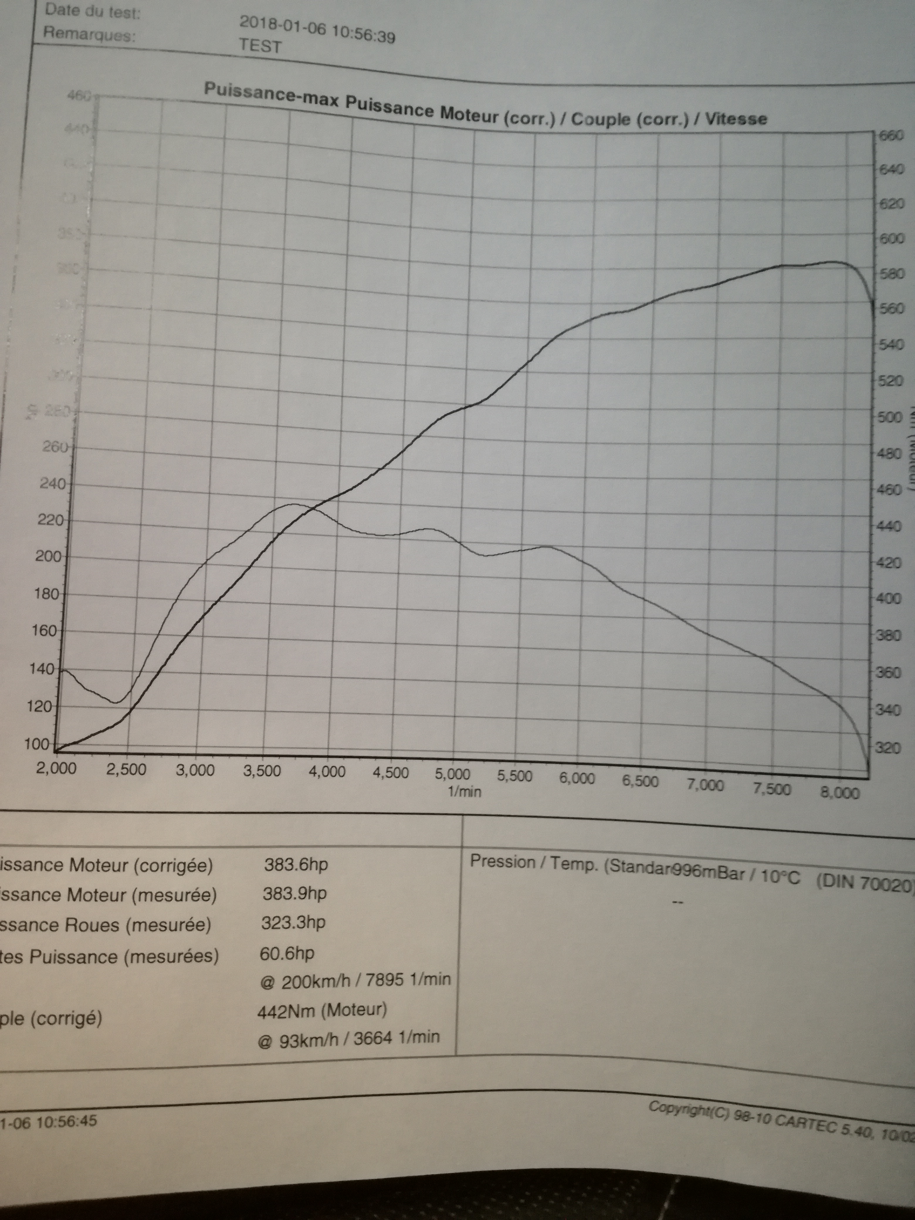

Par ailleurs, après avoir lu une grande partie du site de Perfect Power et si je retiens les informations diffusées, à savoir :
- que de nombreux bancs de puissance ne seraient pas assez précis (mauvaise calibration, mauvais protocole de mesures, "bidouillages" de résultats pour valider des prépas...),
- que nos véhicules seraient difficiles à mesurer en l'absence d'une bonne soufflerie,
- que l'appli. devrait être plus "précise" qu'un banc (conditions réelles de roulage, multiples mesures pour établir une moyenne, coefficient de correction...),
et sachant que tes mesures semblent avoir été réalisées dans le meilleures conditions possibles (pesée précise de la voiture, présence du développeur = garantie de respect du protocole...),
par déduction logique, tu devrais avoir un écart entre les mesures de l'application et les mesures du banc Cartec.
Je veux pas lancer de polémique ou partager les cheveux en quatre (tu as vu le genre de messages que je poste), mais pour moi, il y a une incohérence.
La forme de ta courbe de couple semble d'ailleurs plus détaillée sur le banc Cartec avec ces variations entre 4500 et 6000 tr.
Qu'en pensez-vous ?

D'accord avec toi pour l'argument "Puissance sur le papier".
L'intérêt de ce type mesure, c'est tout de même de savoir qu'elle est la puissance "approximative".
Pas pour faire un concours mais pour s'informer d'une éventuelle évolution de celle-ci, ne serait-ce que pour évaluer le retour de la calamine.
Il y a aussi un intérêt pour ceux qui veulent mesurer l'impact d'une modification.
J'ai lu que les delta de puissance pouvaient monter à +/- 40 ch sur des bancs optimistes.
10% d'écart, je trouve que cela commence à faire beaucoup...
D'où mes interrogations sur la fiabilité des mesures "appli VS banc".

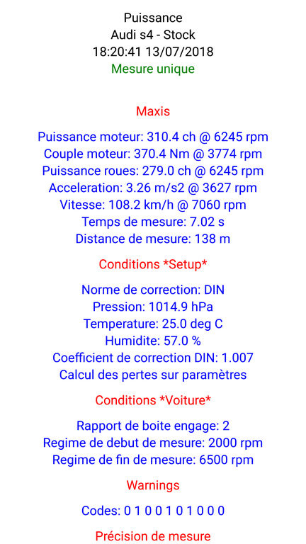

J'allais justement poser la question en lisant les messages de cette dernière page donc il y a bien une application sous android? On l'obtient de la part de David via MP? Sur Play store je ne vois rien :/
  • 6 mois plus tard...
Tu as mis combien? (J'ai mis 1900 kg)
D'apres les donnees constructeurs on est censé avoir maxi 410nm
Modifié par lautriphi
1720 et 100 kg de moi
j'ai une ligne inox en 63 avec un X pipe et un filtre a air bmc
faut que je vois pour la pesé
Modifié par la malice
