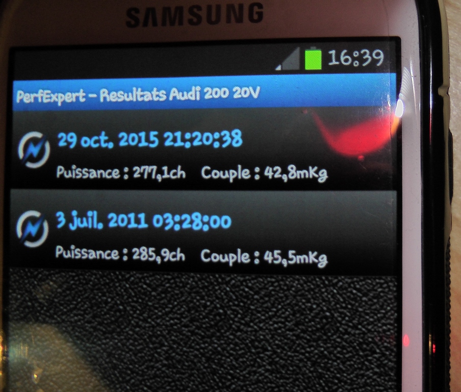

2) EN page 1 de ce post (post n° 21 du 27 Octobre 2015), Daniel vous présente un résultat de mesure de sa 200 20V prépa MRC, qu’il dit avoir fait la veille soit le 26 Octobre 2015, ceci dans le but de prouver que PE est parfaitement bien étalonné et que les résultats de sa RS4 B7 à 405-420 ch sont donc forcément bons aussi:
http://forums.audipassion.com/topic/179526-perfexpertun-banc-sans-banc/?p=3560713
Résultats: 285,9 ch à 5473 rpm et 45,5 m.kg à 3682 rpm, 15° C, 1002,1 hPa, coef de correction DIN de 1,002, et une forme de courbe bien précise…
Pas de bol Daniel, j’ai DIRECT reconnu une des mesures que j’ai faites avec ma propre Audi S2 (reprog MRC à l’époque) la nuit précédant la sortie de PE, le 3 Juillet 2011 à 3h28 pour être précis! :icon28: Je me souviens de TOUT, de chaque résultat -jusqu’aux conditions atmos!-, de la forme précise des courbes, et du contexte: cette mesure faisait partie d’une série de 4 mesures que j’ai réalisée avec ma S2 pour valider définitivement PE Androïd 1.0 que Claude et moi avons sorti le lendemain… ET comme j’ai supprimé depuis bien longtemps toutes mes mesures avec PE, il m’a suffit d’une petite recherche Internet pour retrouver les traces de cette mesure-ci et prouver ta "supercherie", allez un lien (parmi bien d’autres), sur JapanCar ou Claude a posté le 13 Juillet 2011:
https://www.japancar.fr/forum/Sujet-PerfExpert-Application-Android-et-iPhone-de-mesure-de-perfs-auto
Miracle, on y voit sur ce lien du 13 Juillet 2011 la mesure que Daniel a soi-disant réalisée le 26 Octobre 2015 avec sa 200 20V prépa MRC, et ce qui est amusant, on voit bien les traces du montage (mal fait, regardez la bordure inférieure!) sur la feuille de résultats de Daniel publiée en page 1, où il a remplacé le nom / date « Audi S2 3 juil. 2011 03:28:00 » par le nom « Audi 200 20V »…
BREF Daniel, je ne t’en veux pas pour ça je m’en fous, mais quand tu avances des arguments pour « défendre » une appli, essaye au moins d’être honnête de A à Z dans ce que tu avances, car maintenant que tu es pris en défaut sur une telle "supercherie", que penser de TOUT le reste de ce que tu avances pour « défendre « PE? :icon_wink:

Là je suis sur le cul....qu' est ce que je peux faire pour prouver ma bonne foi.....? vous faire une photo de mon tel ?
Je suis aussi surpris que vous là ! ?
Je viens de consulter mon tel...et surprise, effectivement, il y a une mesure dans l' appli déjà en mémoire...j' ai
pas fait gaffe à la date..
Ma mesure effectivement effectuée est datée du 29/10/2015....Je me suis fait avoir par l' appli sur ce point ! !
Voici la capture de mon phone pour montrer ma bonne foi....
Comment cette mesure a été incluse dans l' appli....? Bien que le moteur de la 200 20V soit le même que
l' AUDI S2 ( 5 cyl Turbo 20V ) ? ? Je ne me l' explique pas....! ! ? Peut être dû au fait que c' est une version
gratuite vérolée ! !

Pour le reste, je n' ai pas tout lu mais je suis totalement d' accord avec çà:
"mais d’autres en semblent incapables, et pour ceux là une seule solution: ne PAS acheter PP (elle se passera superbement d’eux!), et continuer à se ruiner en passages au bancs coûteux, en risquant de se faire avoir une fois sur deux (surtout dans le cadre de passages AV/AP prépa!), notamment par un manque de rigueur de certains chefs-bancs eux-mêmes qui parfois mesurent n’importe comment ! "
Je préfèrerai toujours une appli avec un accéléromètre qu' un banc à rouleau.
Merci pour les précisions.....
Salut Daniel, et merci à toi pour ton message et tes précisions fort intéressantes! :icon_biggrin: CAR effectivement, comment MA mesure du 3 Juillet 2011 à 285,9 ch & 45,5 m.kg a pu se trouver dans ton téléphone relève du paranormal :icon_eek: , j'ai beau y réfléchir là, mais je ne me l'explique pas non plus! C'est hallucinant! :icon_eek: Tu n'as pas été jusqu'à faire un photo-montage sur la photo de ton tél quand même :icon_eek: :icon_lol: , en tout cas si c'est le cas il est super bien fait :icon_eek: , bon je rigole hein, mais effectivement faut croire que cette mesure s'est retrouvée sur ton téléphone, et que tu l'as publiée ici sans te rappeler que ce n'était pas la tienne, et sans faire gaffe à la date... Ce qui est plausible vu que les résultats de ta 200 20V prépa MRC sont fort proches de ceux de ma S2 reprog MRC à l'époque si l'on regarde ta mesure du dessus du 29 Octobre 2015...
Alors à l'époque effectivement j'ai fait cette mesure-là à 285,9 ch & 45,5 m.kg non pas avec mes téléphones Androïd (Google Nexus S et Samsung Galaxy S) mais avec le Google Nexus One de Claude, ça c'est vrai, et comme c'était lui le développeur de PE à 100% (moi j'étais le physicien / metteur au point), il est possible qu'une trace de cette mesure se soit retrouvée par mégarde dans le programme officiel qu'on a sorti le lendemain sur ANdroïd (bravo Claude!), et comme effectivement une version de PE a rapidement été piratée et que c'est celle-ci que tu sembles avoir (pas bien hein! :icon_lol: bon ça va c'est pas mon programme PP! :bigsmile: ), ce résultat a "ressurgi" sur ton tél, et tu l'as pris pour le tien... Vraiment incroyable mais bon, tu sembles de bonne foi donc on va t'accorder le bénéfice du doute!!! ;)
Merci en tout cas de ta réponse! ;)
Ah, je suis rassuré...tu peux me croire ! :nixweiss:
J' ai enlevé la date car j' ai cru à un bug du soft.. :reflexion: ..vu que j' ai fait plusieurs essais avant, que j' ai effacés...
Effectivement, c' est une version " gratuite " trouvée sur le net....apparement pas de version d' essai " limitée " pour PP ? ... :secret:
Pas de soucis Daniel! :icon_wink: Par contre sache qu'il n'y a JAMAIS eu de version "gratuite" ou "d'essai" de PE (et encore moins de PP, c'est une volonté absolue de ma part! :icon_wink: ), Claude et moi le refusions impérativement, et cette version gratuite de PE que tu as trouvée sur le net est une version PIRATEE qui n'aurait jamais du s'y trouver! :icon_wink: Et pour PP, donc non pas de version d'essai "limitée" ou "gratuite", comme dit, désolé. :icon_smile:
