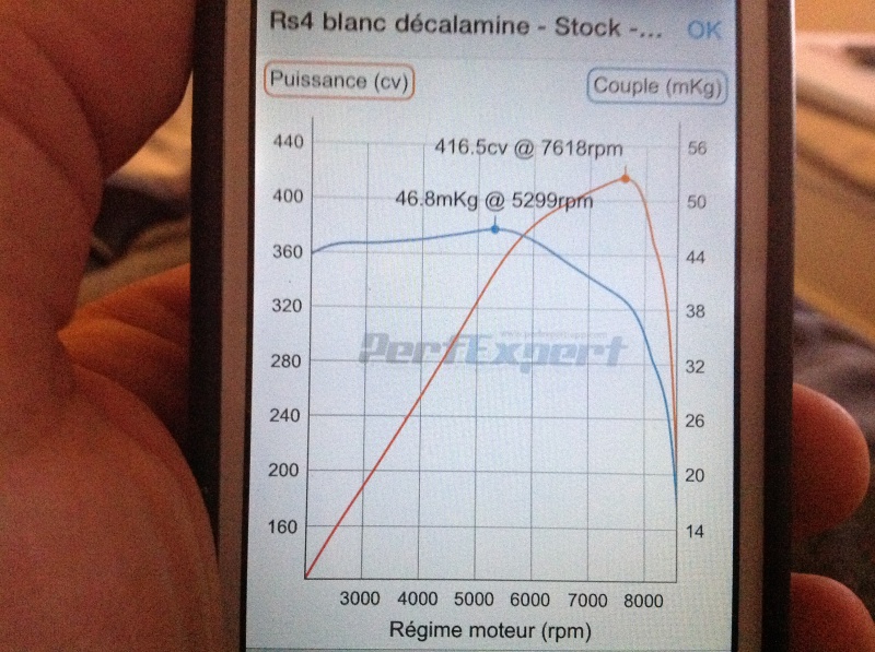

...et sur tes courbes de RS4 on ne voit pas trop la montée vers 5500 t/mn...( ouverture du clapet de la BAA )....si çà monte avant, c' est pas bon....
Normal je n'ai plus de clapets sur la BAA et je suis reprog donc plus de bride en 1/2/3

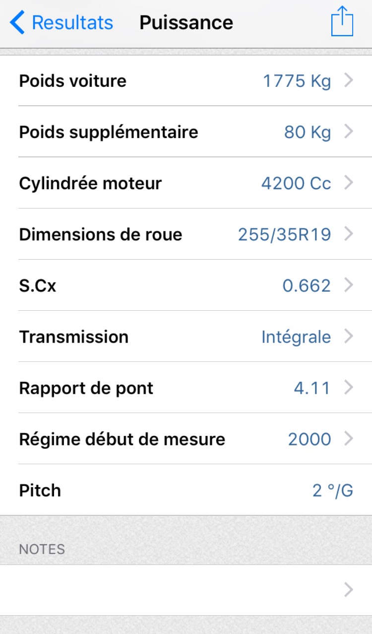

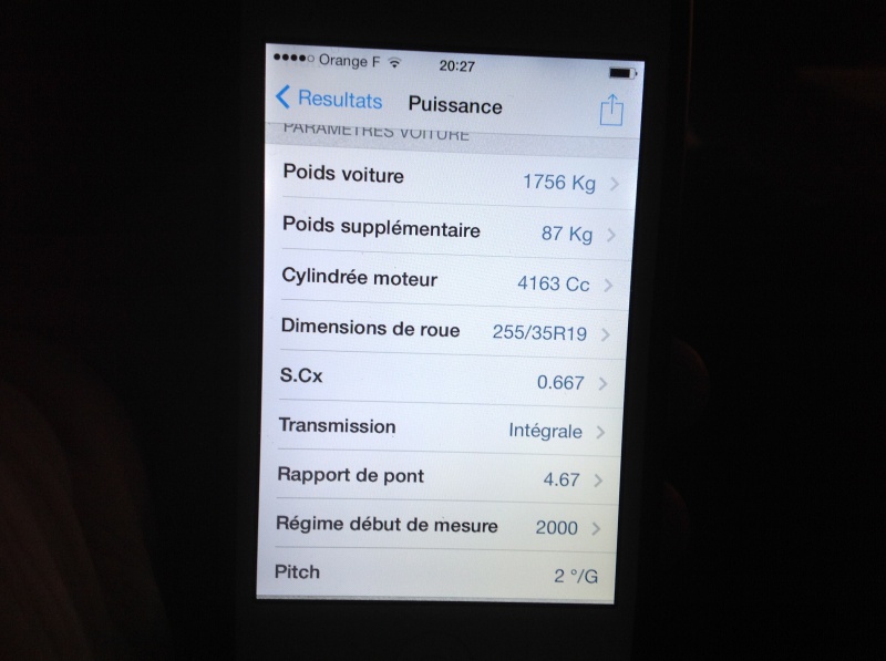

Voici la courbe la plus cohérente et mes paramètres en rapport de pont en théorie c est 4.11 mais en le mettant à 4.67 j arrive à la valeur de mon passage au banc chez digiservice(415ch)
En rupteur de 2 on est environ à 106 km/h en théorie.moi je suis à 100km/h

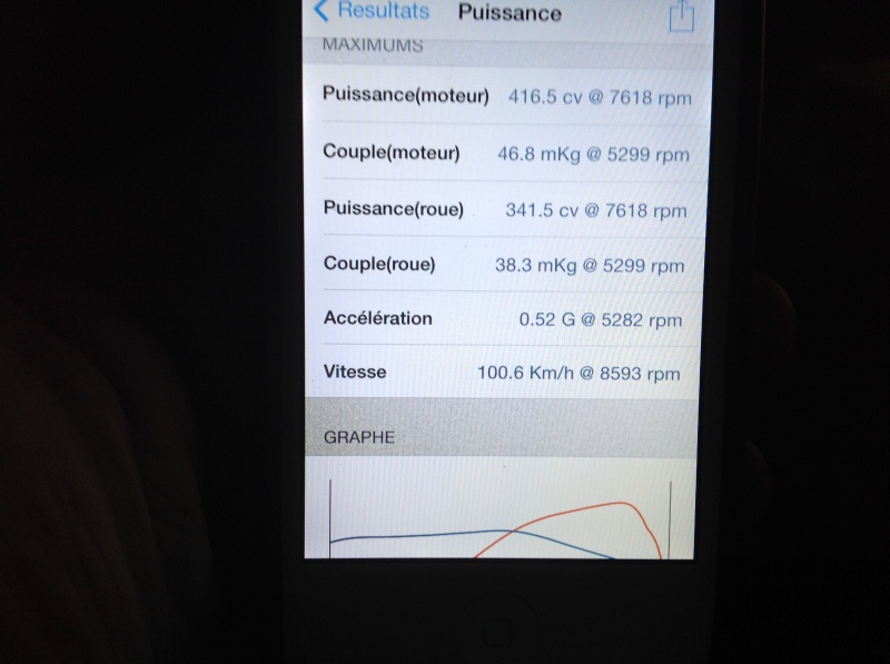

Sur le graphe de RS22, il est plus à 7618 rpm à la puissance max mais la vitesse de 100,6 km/h est prise à 8593 rpm. N'y aurait il pas un problème et qu'en fait la vitesse soit prise à 7618 rpm?
Ben non ... la Puissance Max n'est pas au même régime que la Vitesse Max.
Quand tu atteins le rupteur ta courbe de puissance s'est déjà bien écroulée ...
La P-Max doit être aux alentours des 90-95 km/h.
Ca ne répond pas forcément à ta remarque mais je ne pense pas qu'il y ait d'erreur, la dernière ligne correspond bien à la V-Max au moment de la rupture.

Et entre RS22 et toi KIQUE :
Vous avez pas le même S.Cx et pas le même rapport de pont.
Une incidence?
Certainement
le rapport de pont je l ai volontairement modifier après un essais pour arriver à un resultat proche de mon passage au banc
Vu que j ai pas réussi à trouver qq chose de cohérent,je m en sert comme base sur une route Plate avec un repère précis, pour voir une différence suite à d éventuelles modifs à venir.
Le s.cx ca doit pas se jouer à grand chose.
