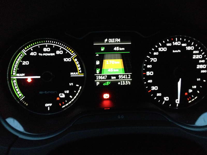

Je pose ma contribution à ce post, afin que chacun puisse se faire une idée du potentiel de cette e-tron
J'utilise mon A3 e-tron depuis 14 mois.
Tout en électrique sur mes trajets quotidiens (dom-trav A/R 45 km) + le reste (courses, dépose / récup madame au RER, etc..).
J'ai la chance de pouvoir recharger gratuitement à mon travail (3 emplacements réservés aux véhicules électriques) avec prises 10 Amp (pas gênant vu qu'on est là pour 7h de boulot).
J'en suis à un peu plus de 19640 km de roulage.
Je viens de faire un A/R Paris Munich (donc autoroute sur 1660 km) et ca ma fait chuter mon ratio Elect / Essence à 60 % (63% avant le voyage)..
J'ai rechargé ma batterie en cours de route. Dans toutes les descentes intéressantes (je connais ce trajet) je passais en mode recharge. Sur 830 km ca le fait :) et ca coûte rien en carburant. En arrivant sur la A4 vers Paris, un dimanche soir, passage en EV avec 45 km d'autonomie ... Autoroute chargée (+/- 70 km/h)
en accordéon. Après 20 km en électrique, j'arrive chez moi avec encore 28 km de dispo... Quelques courses ce jour (environ 5 km) en électrique..

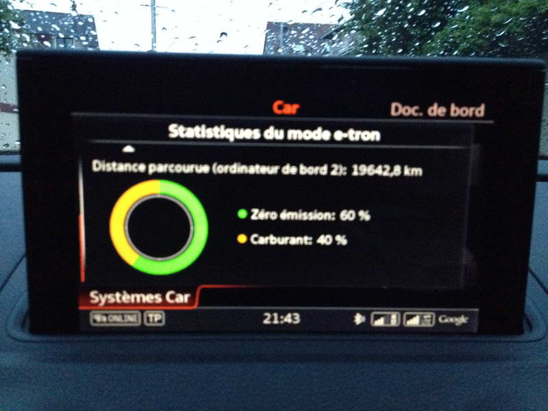

Bonjour à tous je suis nouveau sur ce forum. je vous lis depuis un petit moment et j'ai reçus ma e-tron la semaine dernière (superbe voiture).
J'ai recherché le menu statistique comme mentionné par Kiffcool(Menu->Car->Systèmes Car->Statistique e-tron) mais malheureusement je n'ai pas ce menu!!!!???!!! :mur: savez vous s'il y a plusieurs version du MMI sur nos e-tron??? merci d'avance pour vos réponse.
Bienvenu Tac-o-Tac, pour ma part je suis du Quebec et sur la version sans le GPS mon MMI n'a pas le menu statistiques ni l'option de chauffage stationnaire. Pour avoir ces fonctions on doit absolument commandé l'option du GPS. Au plaisir!
Salut merci beaucoup pour ton retour. ça me rassure. mais c'est bien dommage qu'on ne l'ai pas ce menu. Sinon j'ai étudié pendant trois ans à Montréal et je garde un super souvenir de mon séjour. j'y suis retourné l'été dernier c'était génial :icon_smile2: . A bientôt

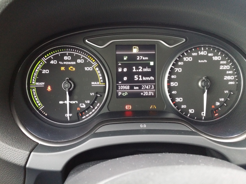

Comme je remette a zéro après chaque plein voilà une photo de la consommation avant de la remettre à zéro.
Dernier plein fait le 05 mars
Consommation total depuis le début environ 4 l au 100

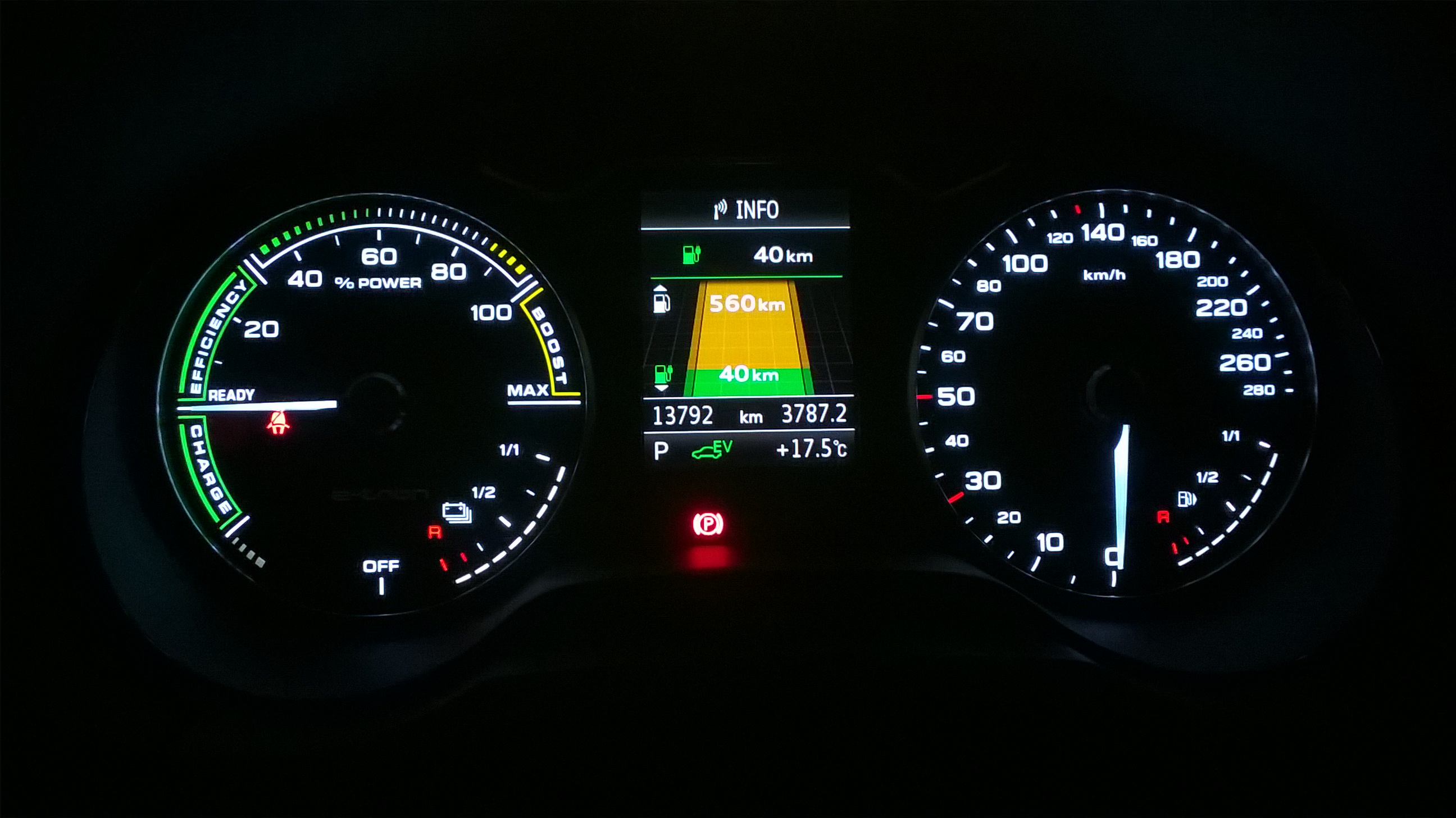

Bonjour
Pour info j ai fait ce jour un trajet de 58 kms en mode hybrid auto. Départ 37km d'autonomie en ev. Trajet de 30%a 90km/h 60% à 110km/h et 10% à 50km/h. Arrivé avec 25km d'autonomie restante. Conso de 4.5l à l'odb. J ai garder de l ev pour un trajet prévu ce soir.... Voilà si cela peut t'aider.
