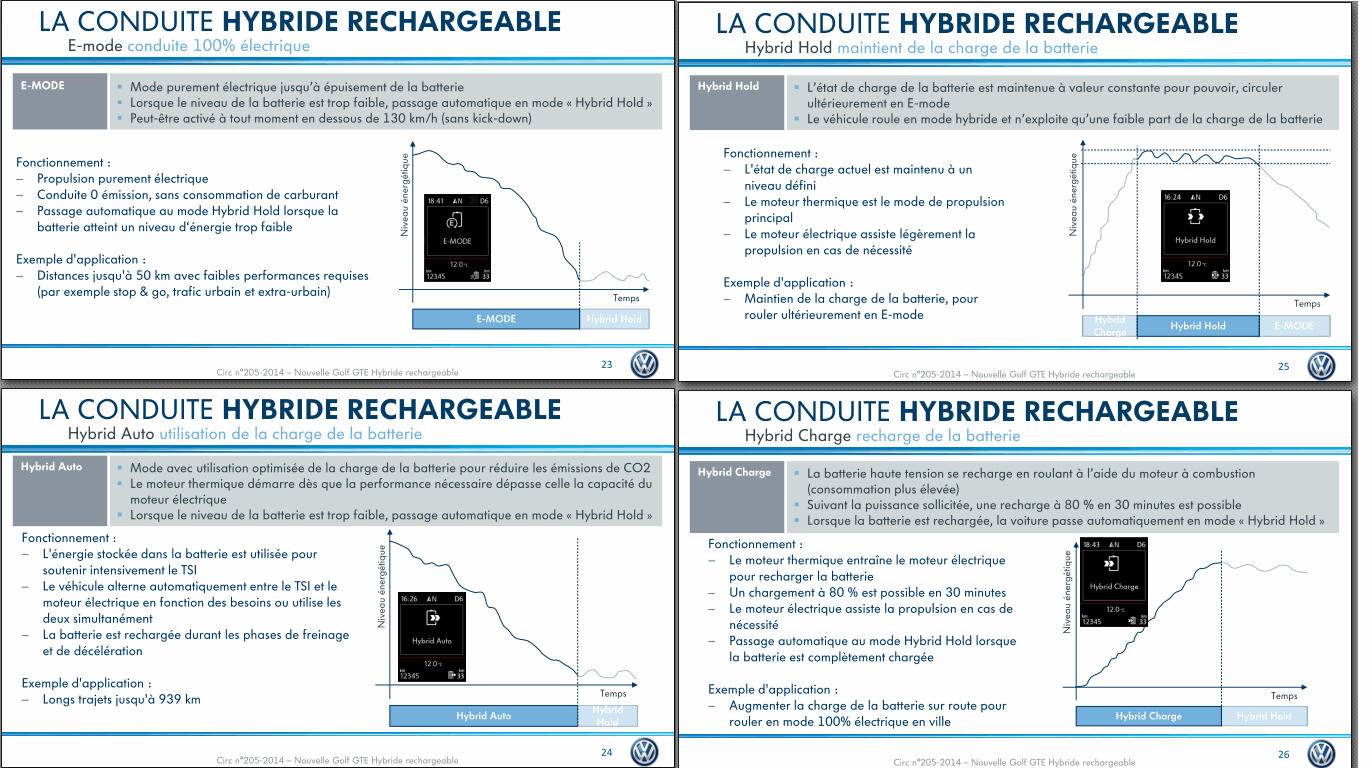

J'ai relu le manuel et il dit que mode hybrid hold maintien la l'autonomie au maximum ... J'ai quand même perdu 10% sur une vingtaine de kms...

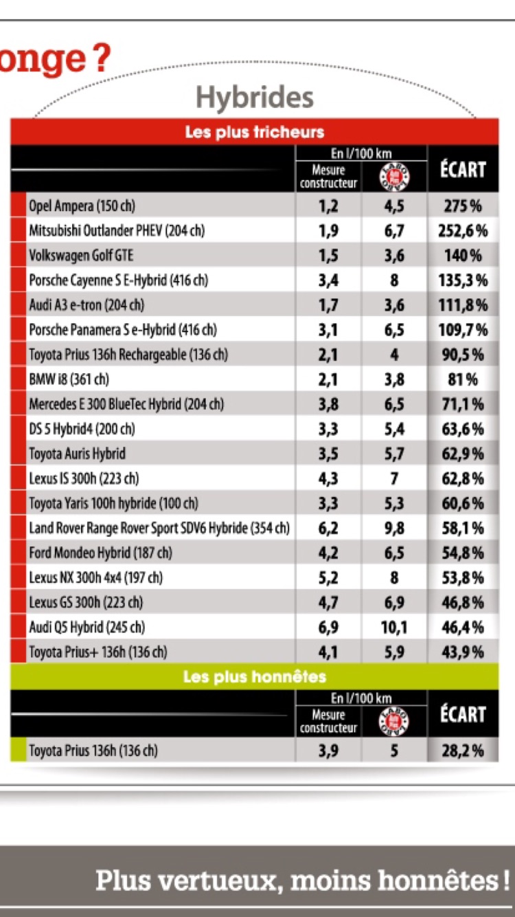

On peux comparer toutes ces voitures car elles ont subi le même test auto plus donc tres interessant.
Meme si le but d'auto plus n'était pas là de mettre en avant la faible Conso de l'Etron mais plutôt la difference entre ce qui est annoncé par le constructeur et la Conso reelle !!!
Ceci dit cest bien l'Etron et sa cousine LES PLUS SOBRES
C'est bien des blaireaux les journalistes. Ils accusent les constructeurs de tricheurs alors qu'ils ne font qu'optimiser les performances de leurs véhicules à un test normalisé. Je suis presque à dire merci à VW depuis le scandale car enfin ils ouvrent les yeux et ont un esprit à peu près critique. Ils auraient du le faire depuis bien longtemps... Il n'y a plus qu'à espérer que l'Europe nous ponde un test de consommation plus proche du réel.
Je vois pas l'e tron d'isrever dans le tableau ... -50% de consommation en réel... Je vais contacter le service presse d'audi pour qu'isrever passe a la télé ...peut être qu'audi France recherche un supercommercial....y avait Superman, maintenant y a supisrever !!!
L'e tron a même pas un an, aucuns retours fiables sur une conso réelle .
Ça serait bien que tout le monde fasse un point sur sa conso au bout d'une année d'utilisation.

Dernier point que j ai mis un peu de temps à comprendre : l autonomie électrique marquée sur l ordi de bord est complètement théorique car elle tient compte des distances précédentes faites "en réaction électrique" + "en roue libre" !
Si tu fais donc les jours précédents de grandes descentes en mode électrique ça augmente artificiellement l autonomie annoncé par la suite.
Ma conclusion sur les modes :
- auto = démarrage et petite vitesse en électrique puis thermique avec baisse de la consommation par utilisation de la batterie pour toute la consommation électrique de la voiture (ce qui réduit pas mal la conso). Roue libre quand on accélère pas (et c'est étonnant comme la voiture peu aller loin en roue libre!!!)
- "keep - ou-quelque-chose-comme-ca" = démarrage électrique et petite vitesse électrique. Traction thermique avec frein moteur (ce qui permet la charge plus souvent, mais ralenti quand on accélère pas).
"Charge" = charge qu freinage, en décélération et avec le moteur thermique ce qui augmente vraiment la conso d essence.
"Mode Sport" sur la boite de vitesse : passe automatiquement en mode "keep", avec un frein moteur assez important et une gestion de la boite de vitesse vraiment adapté à la conduite sportive.
C est dans ce mode (et seulement) que l'ont a accès aux 204CV lorsqu'on appuis à fond sur la pedale et que se mettent en association les 2 moteurs (et ça pousse bien :-) )
Il n y a donc jamais, en dehors de ce cas , d utilisation concomitante du thermique et de l électrique pour la traction.

pour répondre à ErwanS ,avec ma Prius dont le mode hybride correspond au Hybride hold D'Audi , il faut compter 5,2l/100 en trajet varié (ville route voies rapides ) et 5l sur autoroute.
Il faut noter aussi que la Prius est plus légère de 150 kg et bien plus aérodynamique que l'E-tron, et je pense que cela explique la différence de consommation, sans parler des phénomènes de rodage.
Non Rlecid77, c'est au mode hybrid auto de l'e-tron que correspond le mode hybride de la prius .
pour rappel les diagrammes correspondants
