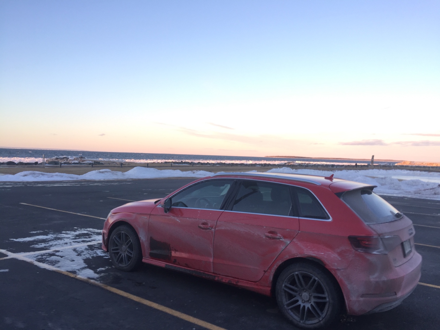

Bon petit test aujourd'hui par une journée à -5*C et 800km de route j'ai fait 6,4l/100km en battery hold. Histoire d'aller voir l'océan le plus proche :-)
C'est à Caraquet, Nouveau-Brunswick. La e-tron s'est avérée d'une souplesse exemplaire dans les montées et surtout dans les descentes en utilisant de manière presque magique la régénération pour conserver sa vitesse et ne pas accélérer au delà de la vitesse demandée au régulateur de vitesse. Quand aux dépassements en mode boost j'en suis encore ébahi. 1700km de plaisir à apprivoiser la bête dans des conditions de rêve, lire ici des montagnes, des autoroutes, de la neige, pluie et soleil dans le même voyage. C'est l'avenir de Audi!
