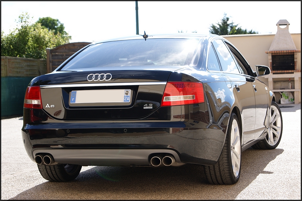

Jantes 8x18 ET35
Pneu en 245/40 r18

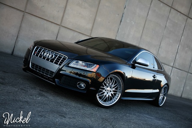

Top merci j'adore les BBS du dessus c'est celle que je veux mais en 19" voir 20'

@helio: c'est jantes ne sont plus dispo ni fabriquées.
Je suis en train d'en chercher en 19" mais les seuls revendeurs qui en avaient ne les font plus...
Reste l'occasion mais pas forcément de bonne qualité...

Le model et BBS Speedline. Le seul fournisseur qui en proposé (conforme à l'originale), c'etait eurojantes ou RS import (c'est la même plateforme)...
LD prestige en faisait, mais elles n'étaient pas aussi jolie que celles de eurojantes.
merci SamZ dommage quelle ne ce font plus elle ont vraiment une superbe ligne..
edit : je viens de taper BBS spedline sur la bay y'a un paquet > http://www.ebay.de/bhp/bbs-speedline (1er ligne si tu en cherche en 19" ca m'a lair vraiment pas mal
