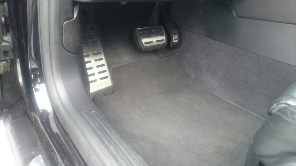

  11. Un petit point route après 15m km Conso 13.9 de moyenne Viens de faire le service avec vidange (soit 15 mkm depuis le dernier). Entre les deux services, je n'ai remis qu'une fois 1l d'huile 5W30. C'est plutôt un bon point pour un moteur qui a maintenant 170m km. [emoji4] Sinon dans la suite des motifs, j'ai fait changer les deux rampes de leds car elles avaient des éclats dans leur vitres. J'en ai profité pour passer les feux de plaque d'immatriculation arrière en Led OEM. Bizarrement, ce n'était pas plus ans play et il a fallu rajouter des résistances (fournies par AUDI, donc à priori, pas un cas isolé)... J'ai craqué pour un pédalier Rs6 Une vraie saloperie à mettre la pédale d'accélérateur.... Enfin j'ai trifouillé dans le vag-com pour supprimer le rappel d'essuie-glace quand on utilise le liquide lave glace. Bref, toujours aussi satisfait de cette voiture et de son fabuleux moteur! A venir je regarderai pour faire la vidange de boîte et éventuellement un décalaminage...
