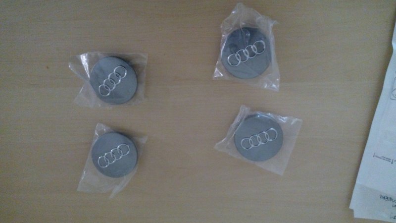

Réception du jour:
Petit détail en prévision de la réfection des jantes...
