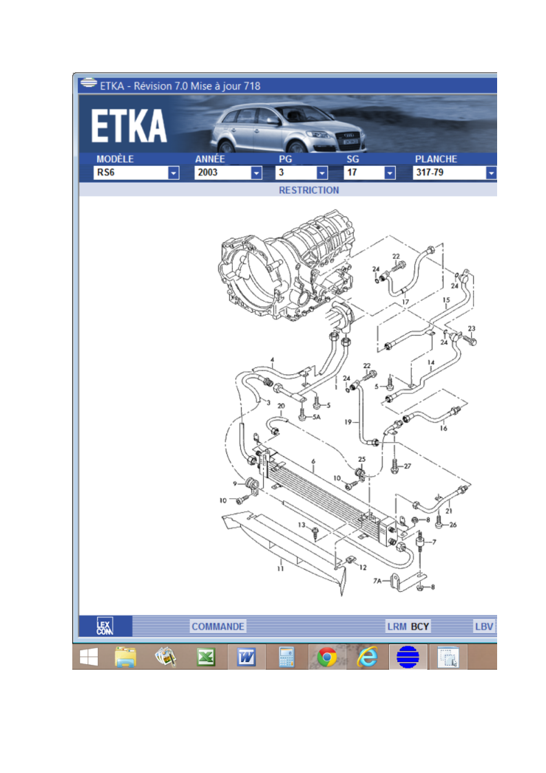

sauf erreur de ma part sa c est les retours de filtre à huile pas de la boite de vitesse en elle méme
comme l a dit AEL :
L'huile de boite est envoyée dans le condenseur pour être refroidi, une pompe envoi l'huile par un des 2 tuyaux et l'huile circule dans un bac étanche sur le côté du condenseur pour refroidir
ce qui est insufisant en terme de refroidissement et méme avec une configuration d'origine puisque nos bv ont des problémes uniquement du à une dégradation de nos huile du à la trés haute température que génère nos accél.
Y'aurait-il quelqu'un qui pourrait me dire en quoi est faite la ligne d'origine de nos RS?
Merci les amis!
