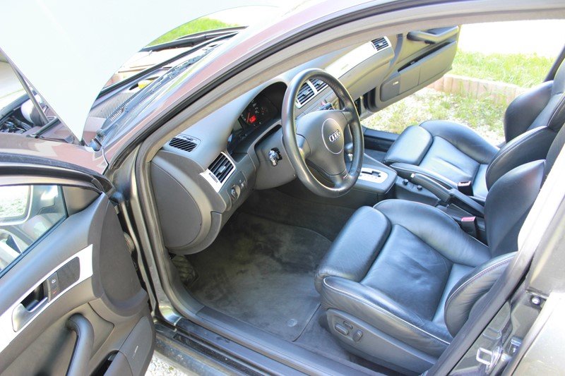

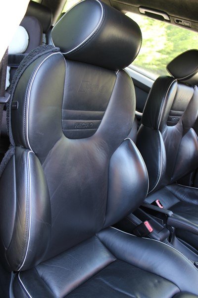

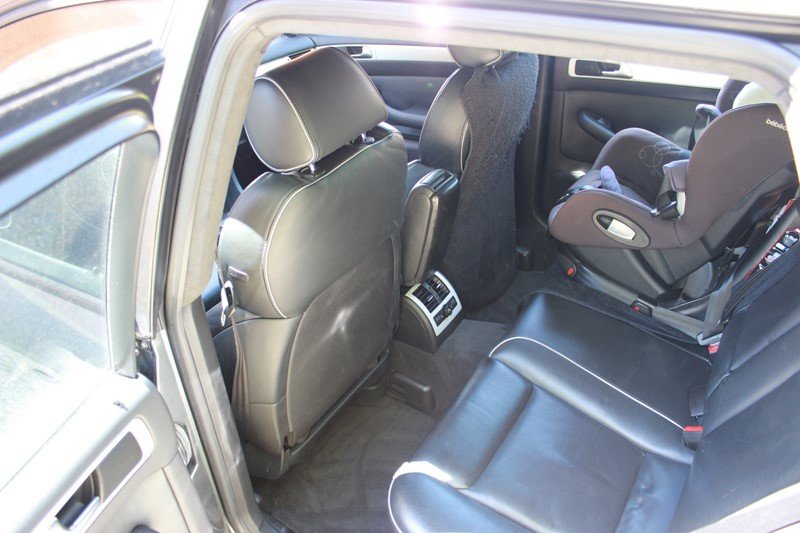

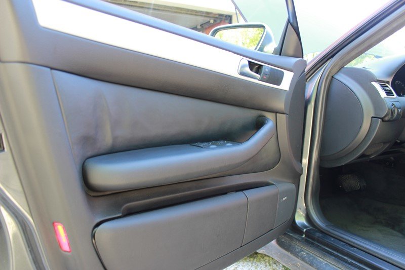

Sinon, j'ai fini la remise au propre de l’intérieur et à part les plastique de poignées qui pèlent (bientôt plus car je vais finir de les gratter!!!), c'est nickel! J'ai traité les cuir et repris toutes les petites marques en reteintant. Seules les petites plissures du cuir laissent paraître l'âge de l'auto.

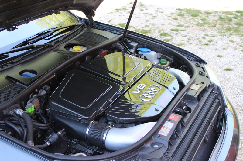

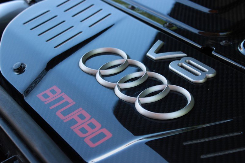

Côté extérieur, je me suis occupé du compartiment moteur en surface, en attendant le détailing extérieur. J'ai réussi à traiter deux vilaines rayures profondes grâce au stylo de retouche + wetsanding + polissage. Très content car je pensais devoir aller en carrosserie pour ça et finalement ça ne se voit plus sauf sous les projos! Reste le polissage complet et la peinture du PC arrière + jantes. Après je pourrais dire que ma voiture est impeccable!

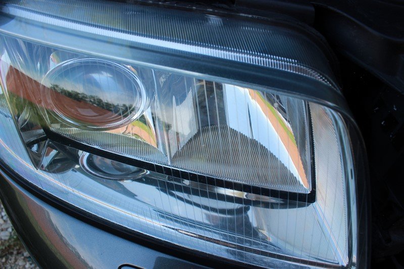

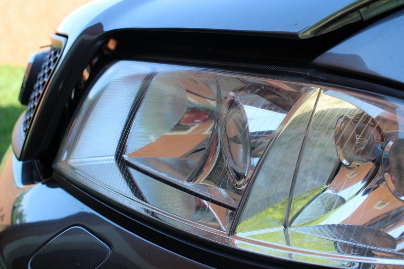

Oui pas mal de petits travaux, j'ai oublié le polissage des phares et le nettoyage du compartiment batterie (roue de secours quoi) et sous la baie de pare-brise!
Quelques photos cet AM.
@François: Non il ne la reprend pas mais il me fais un chèque et je vais vendre celle-ci en l'état... Du coup, j'y perd un peu mais ça reste "correct".
Les phares ça m'intéresse, j'aimerai bien que mes blocs soient comme neuf. Tu fais quoi comme manip?
Vu qu'ils étaient relativement en bon état, légères craquelures de la couche superficielle qui les rendaient un peu ternes, je les ai polis au Fast cut 3M avec la polisseuse rotative et la mousse adéquate puis finition au Menzerna SF4500 avec un pad de finition.

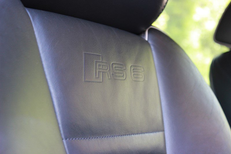

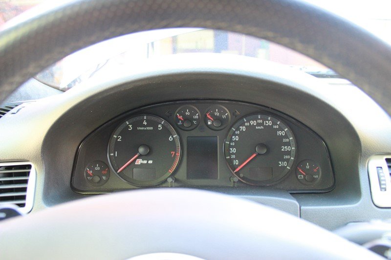

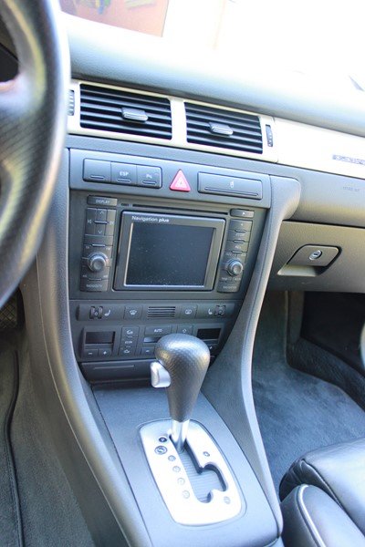

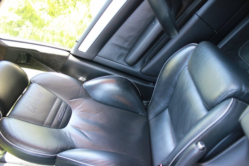

Intérieur:

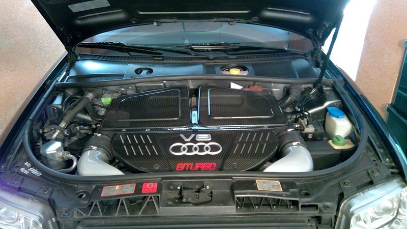

Le moteur:
Les phares:

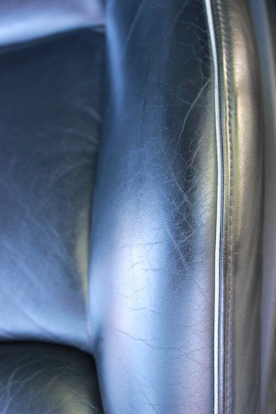

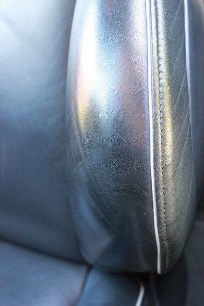

Les marques du temps!
Elle est comme neuve!
Les surpiqûres blanches sont propres! J'en ai sur le volant mais elles sont grises maintenant ! J'aimerai les rendre blanches mais en regardant sur le forum et sur le net j'ai peur d'abimer le volant en lui meme car c'est pas comme un siège...
Pour ses 12 ans, elle est propre! D'après le mécano, mécaniquement aussi... C'est vrai que je n'ai aucunes vibrations ou autre. Reste que je prévois les échangeurs car les miens sont un peu taché d'huile. Faut que je mette en pression pour voir ça quand même.
Sur mes sièges, ce ne sont pas les coutures qui son blanches, ce sont les passe-poils, un bourrelet de cuir en fait.
Pour tes coutures, un beau d'eau savonneuse et une brosse douce. En y allant tranquillement, ça devrait le faire même si elles ne reviendront pas comme au premier jour...

felecitation:
tu l as bien recuperé ton interieur
(je vois que tu es comme moi tu as aussi un siege sport a l arriere)

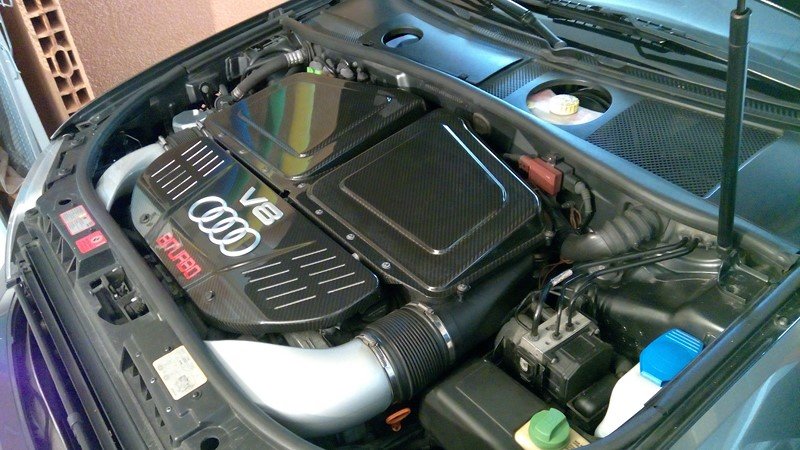

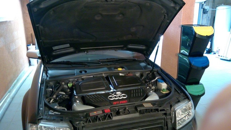

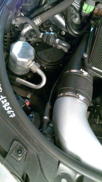

Bon detailing moteur terminé, je n'ai pas pu résister de finir... Je repasserais un coup après le polissage carrosserie. Un défaut de l'auto, beaucoup de poussière rentre dans le compartiment moteur par les "ouïes" taillées dans les passages de roue...
Désolé les photos sont vite faites avec le portable...

Bien joué pour les phares, faut que je m'y attelle.
