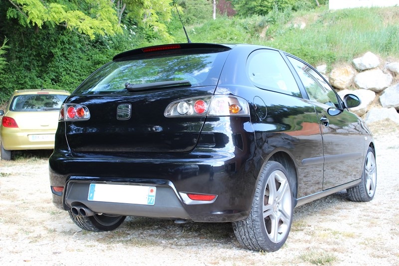

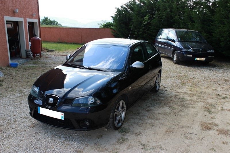

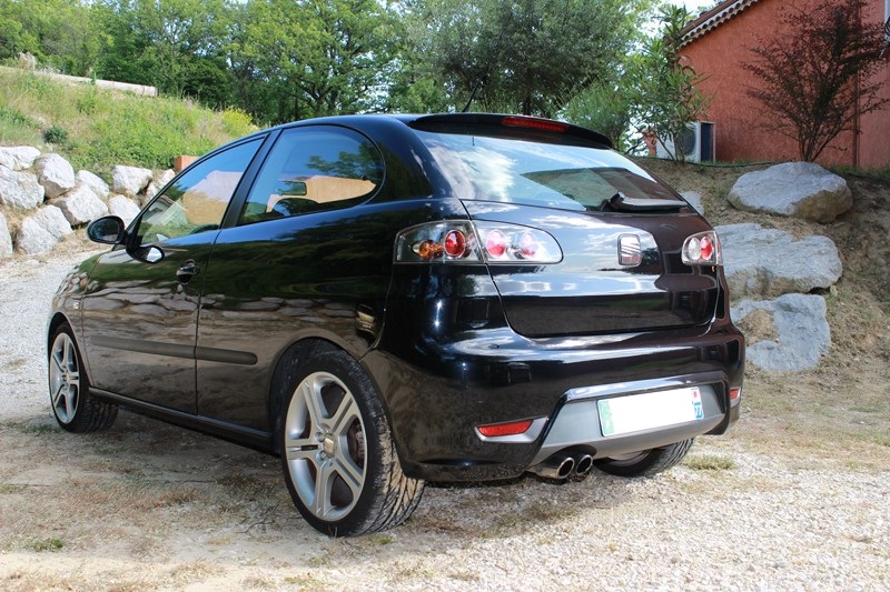

Grosse journée aujourd'hui, je me suis occupé de l'Ibiza d'un copain et j'ai fini la correction du RS6! Demain, protection en attendant le traitement céramique...

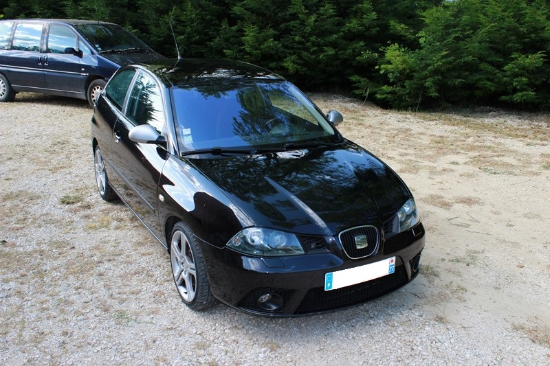

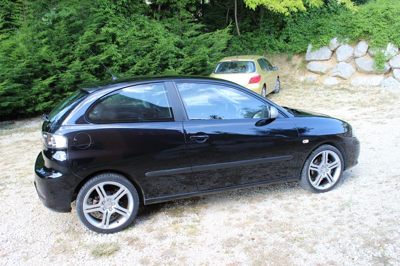

Quelques photos de la Bizbiz. Traitée pour la mettre en vente, elle avait été repeinte par l'ancien proprio et le vernis est une vrai m....e. Trop tendre, des défauts reviennent à l'essuyage de la cire. Bon le but n'était pas le 0 défauts!
Luc
Ça rend bien de loin, le futur acheteur aura certainement un bon apriori à la première vue de l'Ibiza. Mais j'ai pas vu le RS...
Même de près ça rend bien :lol:
Mais elle quand même un peu abîmée!

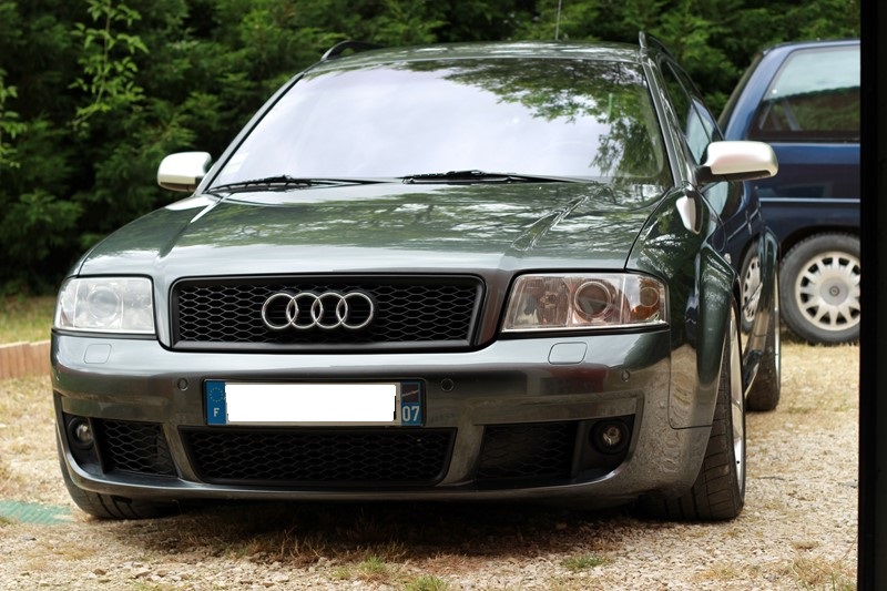

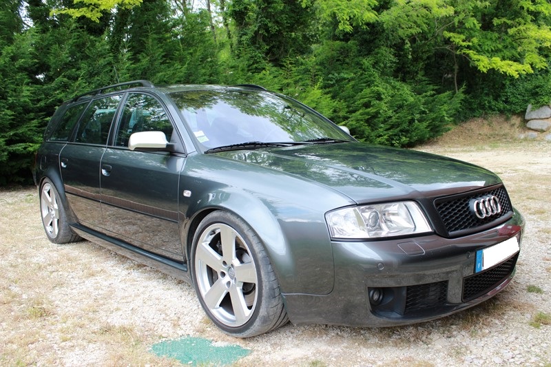

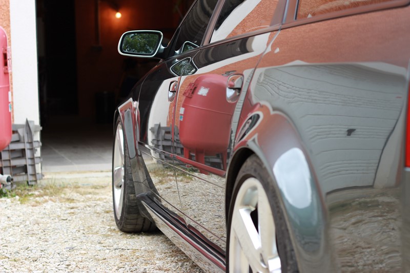

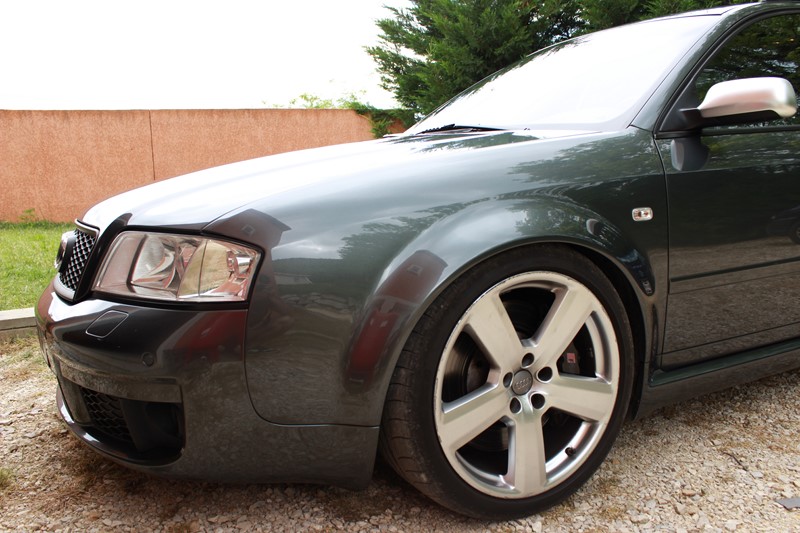

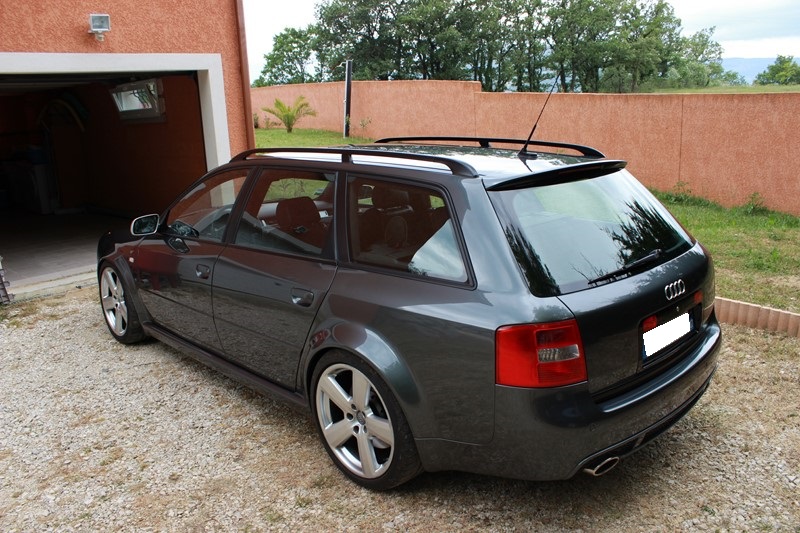

Voilà la RS après correction, nourrissage et une couche de protection... Reste une autre couche de protection, les vitres et dressing de plastiques. Les jantes ne sont pas faites car peinture bientôt je l'espère!
Shooting au soleil quand elle sera finie!
Magnifique la RS Goodwood du beau travail :bien:
Effectivement plus que les jantes et elle sera plus que neuve !
Tu reste sur le même coloris? c'est toi qui vas faire?
Merci les zamis! Pas mal pour une peinture de 12 ans!

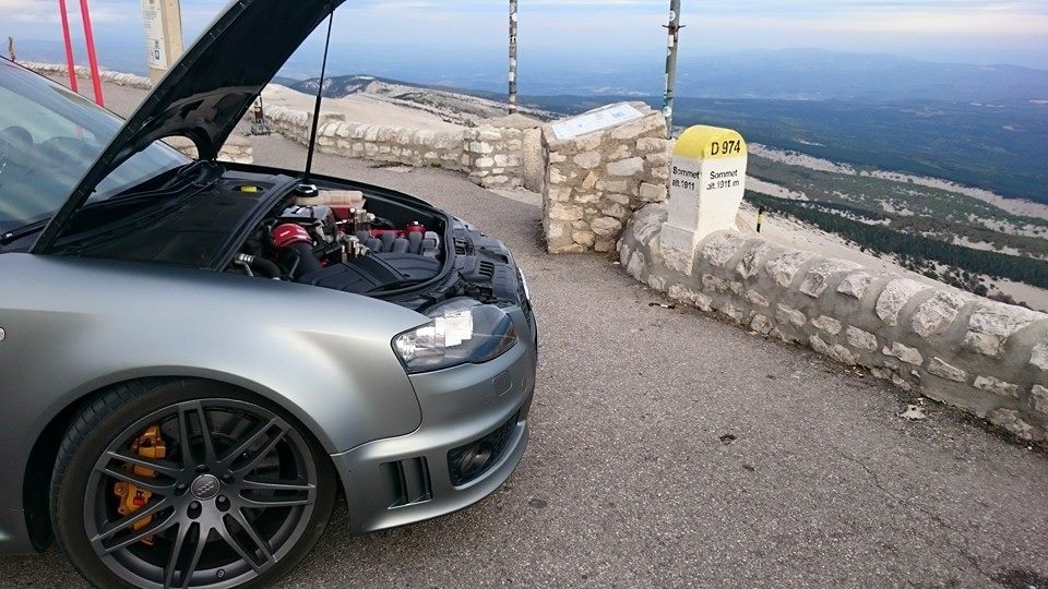

Petite question, je referais bien les étriers... Quelle couleur? J'hésite entre le noir d'origine, le gris comme les céramiques ou le jaune (assez à la mode en ce moment!).
Ou alors un truc vraiment décalé comme un orange ou un vert flaschi!

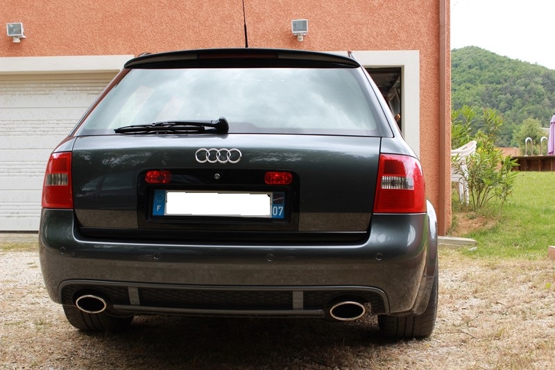

Et voilà, titine est terminée en attendant la protection céramique... Quelle gueule malgré son âge!!!

Vous m'aidez pas, ce sont les deux couleur qui me font le plus hésiter!!!!
y a pas elle est vraiment superbe ta RS;
perso pour les étriers en gris plus en accord avec le standing de l auto.
Merci! C'est ce que je me dit pour les étriers, mais un peu de fun...

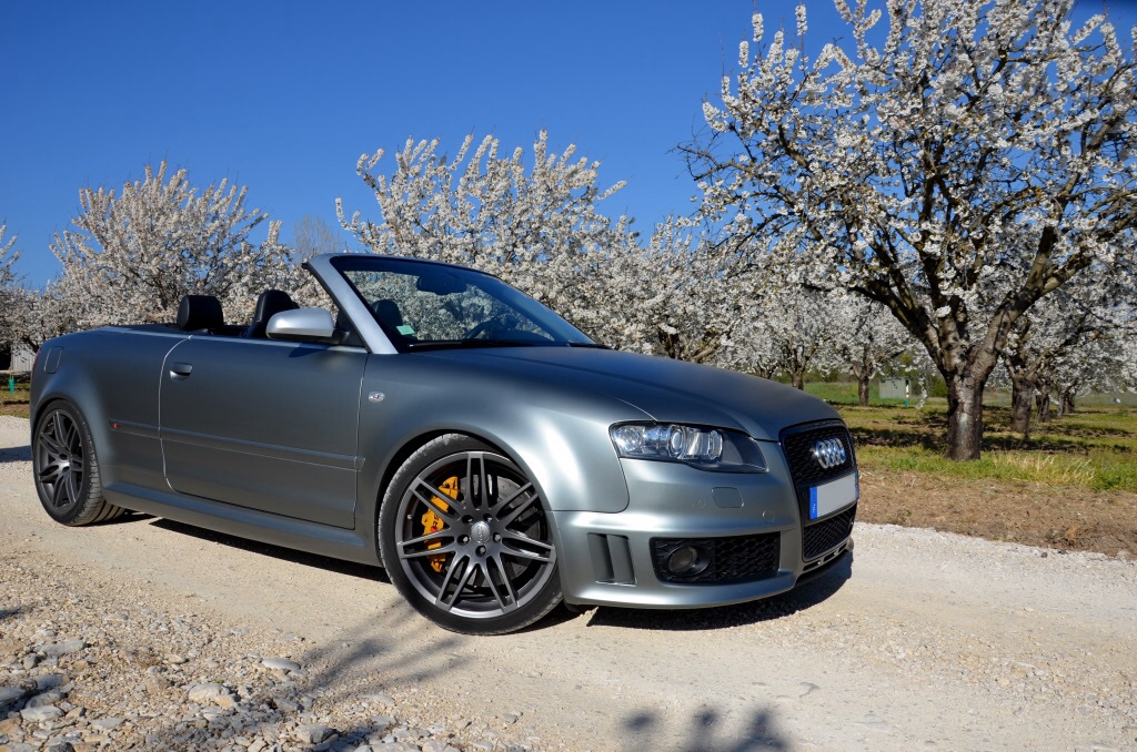

Quand je vois le RS de MSportcar et ses étriers jaunes, ça n'enlève rien au standing de l'auto...
Je me permets, pour illustrer mes propos:
