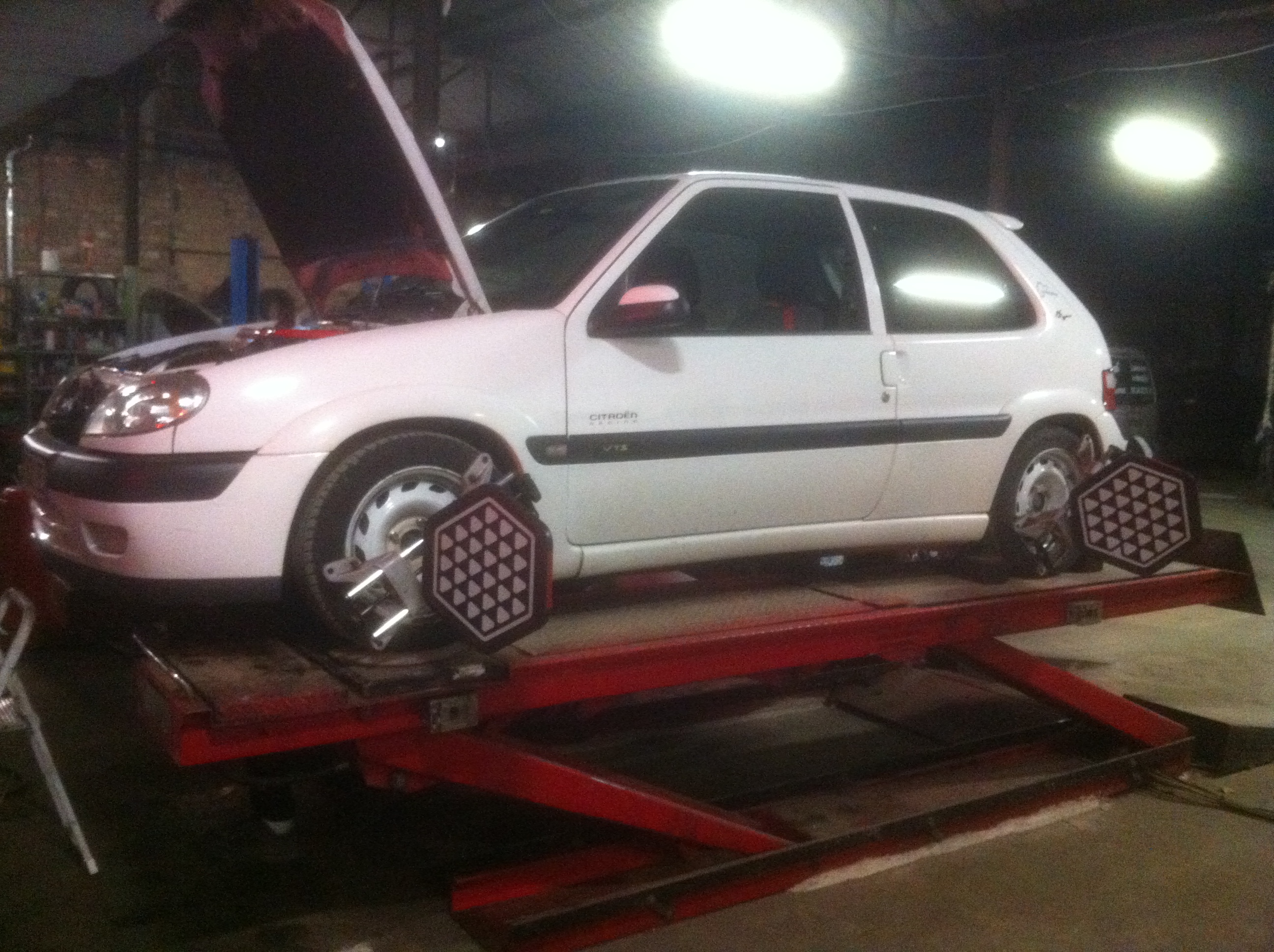

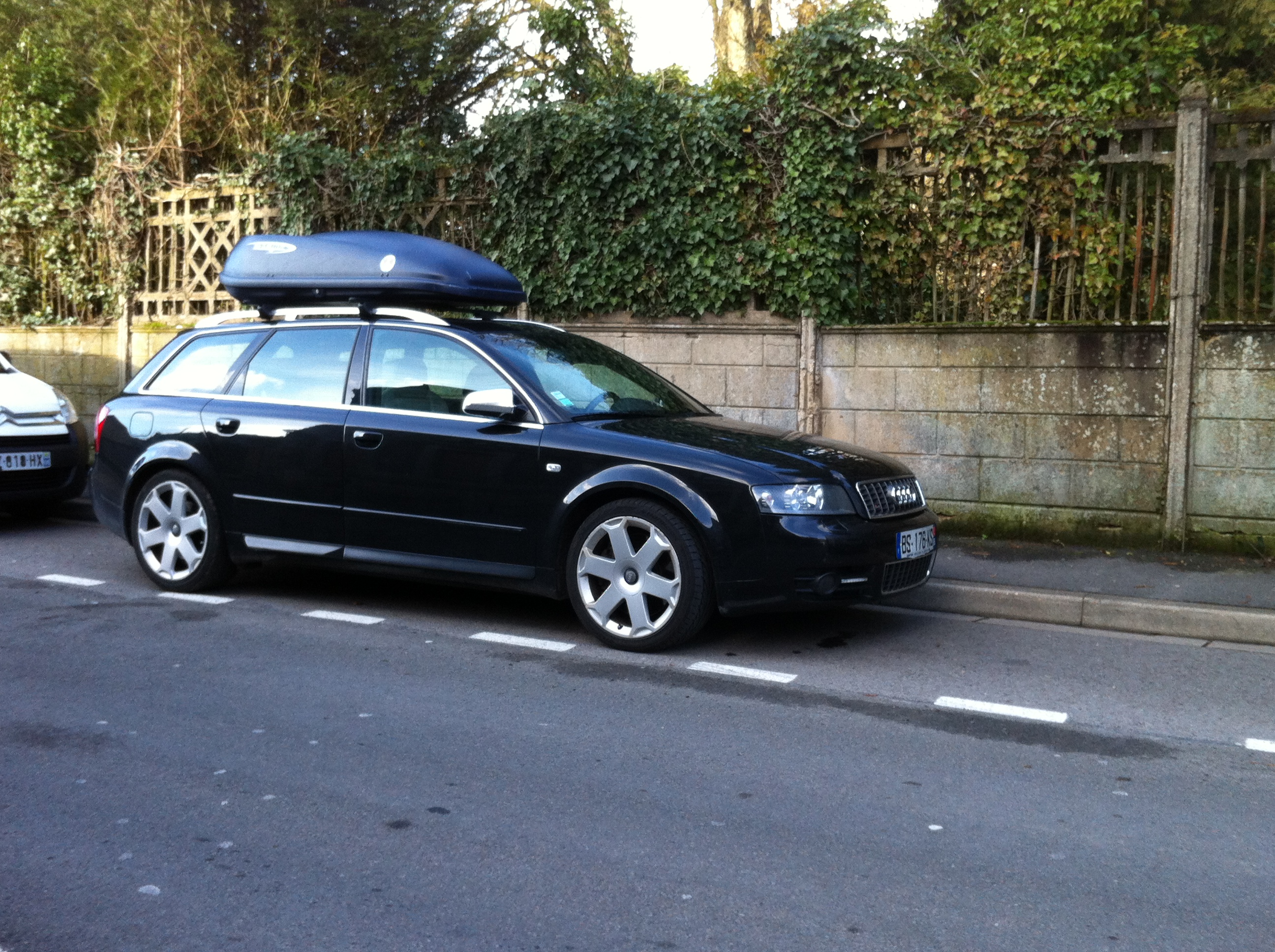

voici quelque new de mon auto qui fonctionne toujours tres bien apres 1.5 ans.
depuis elle a une un nouveau train avant toute les biellettes ont ete remplacées et une nouvelle geo a ete faite je lui est monté deux silencieux universel inox qui lui donne un bruit formidable et un filtre sport dans la boite d'origine
semaine prochaine 2eme vidange et vidange de ma petite pistarde car le printemps va arrivé
