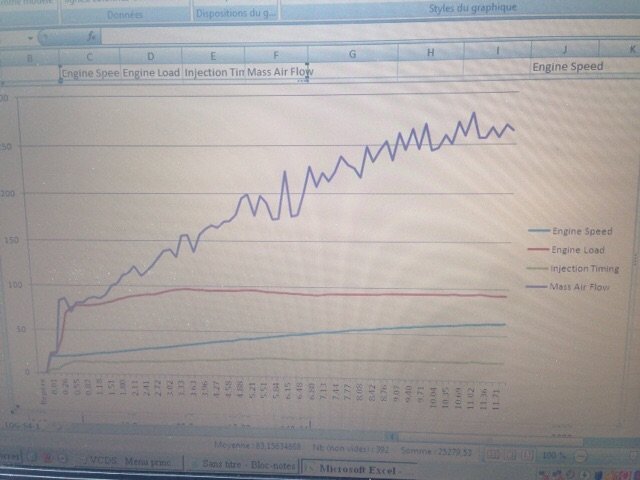

Problème montée en regime
cupraZ63 a répondu à un(e) sujet de cupraZ63 dans S4 B6 / S4 B6 Cabriolet - (2003 à 2006)
Bon ben les news, Remplacement debimetre et rien de mieu... Prochaine étape test injection -

Alors les news! Nous avons fait quelques log, Apparament pas de problème d'allumage, mais le débitmètre présente des signes de fatigue,je vais essayer de vous mettre la courbe 😉
