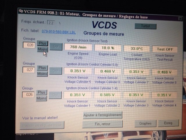

  8. Bon ben ça me tracassait du coup j'ai était essayer et c'est pas ça....snifff N'hésitez pas si vous avez des Idées,des mesures à faire etc... Audi me dit que ca peut être un cata,problème d'injection etc,mais qu'il faut faire un diag,et la ça pique!!!!
  9. Elle a 140 000km si ca vous aide...
  10. Tu connais la valeur qu'il faut?
  11. Je vais essayer ca ok Merci bien!! Vous voyez rien d'autre??
  12. Non rien de spécial... J'ai fait regarder au vag com et aucun défaut, Après je veux bien pousser le diag mais quoi exactement? Mesurer quoi?et quel valeur?? Merci les gars!!!!
  13. Salut amis s4(istes) J'ai une audi s4 b7,mais comme la mécanique est la même que sur la b6 et que vous êtes beaucoup nombreux,je me permet de poster ici... J'ai un soucis,concrètement j'ai l'impression qu'elle n'avance pas et plus je monte dans les tours,pire c'est,et passé 5500/6000 plus rien du tout!!!! Besoin de votre aide!!!! Merci d'avance!

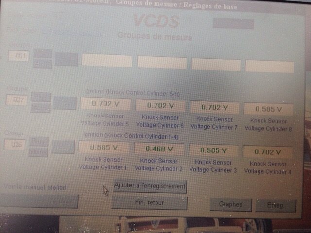

  14. Merci pour l'info je ne connaissai pas! Bon pas utile pour cette fois ci qu'il donne une valeur entre 0 et 40v... Du coup j'ai changé les bougies et voici les valeurs prise deux fois vu que les valeurs changent: Merci encore!!
  15. Salut!!! J'avai un petit soucis sur mon audi s4 b7,quand je tapai un peu dedans,en montant un peu dans les tours, j'avais comme des ratées,des trous. J'ai donc essayé de chercher un peu sur le vag com mais avec mais petites connaissances.... Que pensez vous de ca?? Se déséquilibre est dû à quoi???bougies?? Merci les chefs!!!

  17. Le truc c'est que je n'ai que des ratées à haut régime quand le moteur est sollicité. C'est pour ça que je demandai si il y avait un moyen de mesurer une valeur
  18. Salut les amis!! Je sais pas si j'ai pas un soucis de bobine,j'aurai aimé les contrôler au vagcom, vous connaissez une valeur de mesure ou autre???
