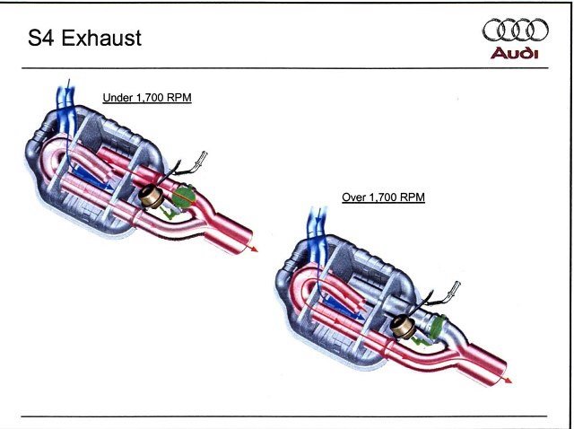

Je relance ma petite demande, est ce que quelqu'un a un silencieux d'origine (avec valve)?
A petit prix car c'est pour l'ouvrir et voir ce qu'on peut faire niveau bruit et en gardant ce système de valve.

ce que tu risques?
- passer pour un kéké. Sur un classe G AMG ça passe, mais sur un S4...
- perdre en garde au sol...
- te bruler si tu fais pas gaffe...
Passer le fil? tu trouveras toujours un passage, comme par exemple vers l'arrière, comme la durite par dépression qui pilote les deux valves (arrière gauche).
Oui je suis toujours dessus. J'attends de trouver un silencieux d'occasion ABORDABLE! Car mon projet de la vendre est retardé... Le gros bébé est parti.
Mon but est de migrer la valve en amont du silencieux (soit dedans, soit juste devant) et d'avoir un pilotage à la demande.

en fait cela revient un peu a la meme chose si tu met la valve juste avant le silencieux, ou tu vas recracher les gaz?

Je mets la valve avant, mais je modifie le silencieux pour avoir une sortie direct. Mais dans ce même silencieux, il y aura toujours une autre sortie avec chicane &co.

La vidéo de la bouse à feux lexus? Oui à peu près. Même si ça me fait chier! ;-)
Pneumatiquement comme actuellement.
oui c 'est ca !! c'est pour ca que j'hesitais a la mettre :icon_lol:
pneumatique j'en ai vu egalement et je trouve que tu as une tres bonne idee de recuperer le systeme de depression d'origine :bien:
du coup des nouvelles questions viennnent a moi, le systeme d'origine ne sert qu'a tres bas regime il me semble
tu aurais donc pas de bruit jusqu'a X tr/mn et apres tu en aurais quand a l'ouverture la vanne? ou tu prevois egalement le montage d'un declenchement a distance?
est-ce que la depression sera suffisante pour actionner l'ouverture de la vanne...?
Oui les valves se ferment au dessus de 1700tr/min.
Je garde la gestion pneumatique de la valve en elle même mais le pilotage de l'électrovanne sera commandé par un interrupteur, et non par la gestion de l'ECU comme à l'origine.
La dépression est permanente, vu que c'est issu de l'admission. Y a un petit accumulateur (de pression, bleu) dans l'aile arrière droite qui fait une réserve tampon.
La dépression actuelle fonctionne, donc elle sera suffisante avec mon montage, car il modifie uniquement la position de la valve.
A distance, je m'en fou, je ne suis pas un kéké sur le parking de McDo le dimanche soir.
Je veux juste une ligne discrète pour sortir de chez moi et sur l'autoroute.
Beaucoup de théorie pour l’instant. A voir déjà s'il y a assez de place dans le silencieux actuel...
Donc oui je suis toujours à la recherche d'un silencieux... :upp:
