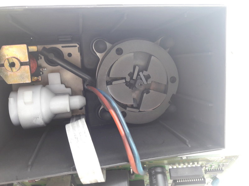

Si quelqu'un a la piece en graphite de la pompe de centralisation, je suis prenneur :)
Si vous savez ou trouver ça :
Modifié par Foonzy
On en trouve sur ebay, soit complets, soit des kits de réparation : https://www.ebay.fr/itm/AUDI-A3-A4-A6-CENTRAL-LOCK-VACUUM-PUMP-Part-No-8L0-862-257E-WORKING-GOOD/273153378278?hash=item3f9935c7e6:g:2p0AAOSw4GVYRwjc
Fais bien attention a la référence de la tienne surtout !!!
Sinon chez Audi en neuf pour.....600 €
Pourquoi pas la pompe d'occaz direct ?
Envoyé de mon vivo 1718 en utilisant Tapatalk
Ben parce que c'est pas plug and play je crois. Soit faut reprogrammer, soit faut échanger le circuit imprimé ou échanger le corps de pompe.
Alors je cherche une soluce appropriée.
Pompe de A3 1.9 TDI d'occase 20€ récupérée aujourd'hui, la palette en graphite est intacte = je fait l'échange standard demain.

Centralisation réparée en  30min (échange du corps de pompe puis dessoudure et soudure du + et - sur circuit imprimé).
