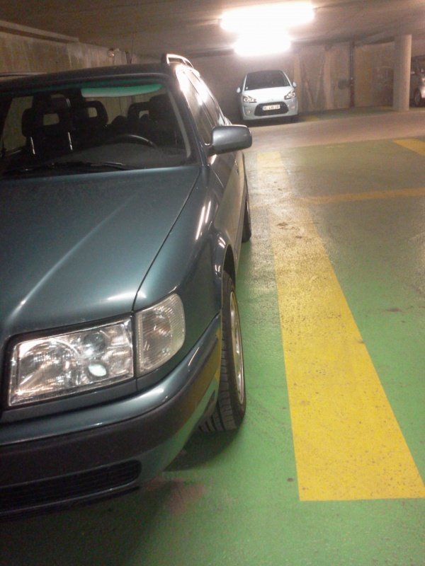

Question jantes = j'ai trouvé des 17" 7.5" et 35 de ET, sachant que j'ai un ET d'origine de 45 et 7" de large me semble qu'il faudra des cales non ?
non, ca sera nickel. :bien:
plus l'ET est petit, plus la jante ressort.

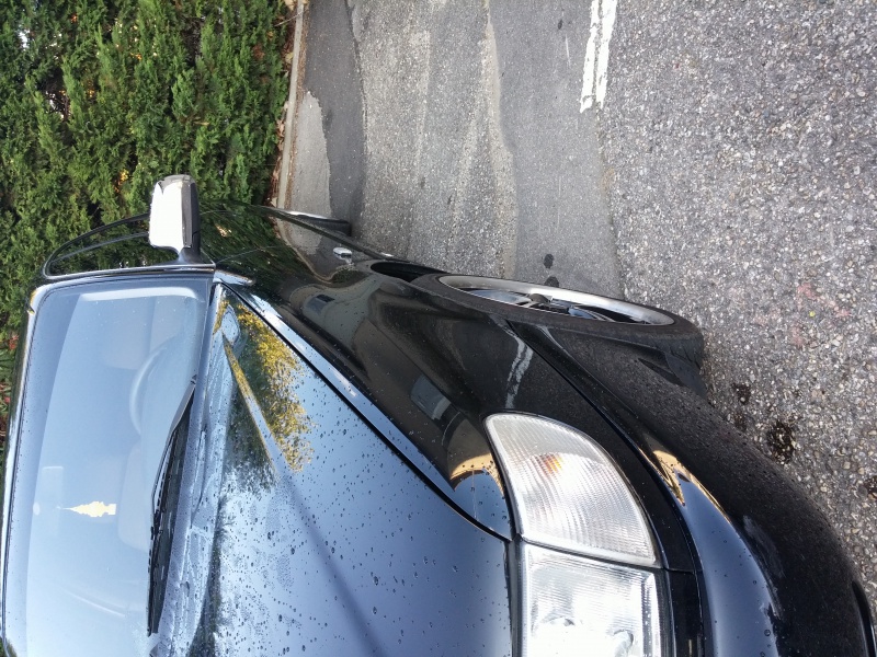

voilà ce que ca donnait sur ma 100 avec du 7.5x16 ET37

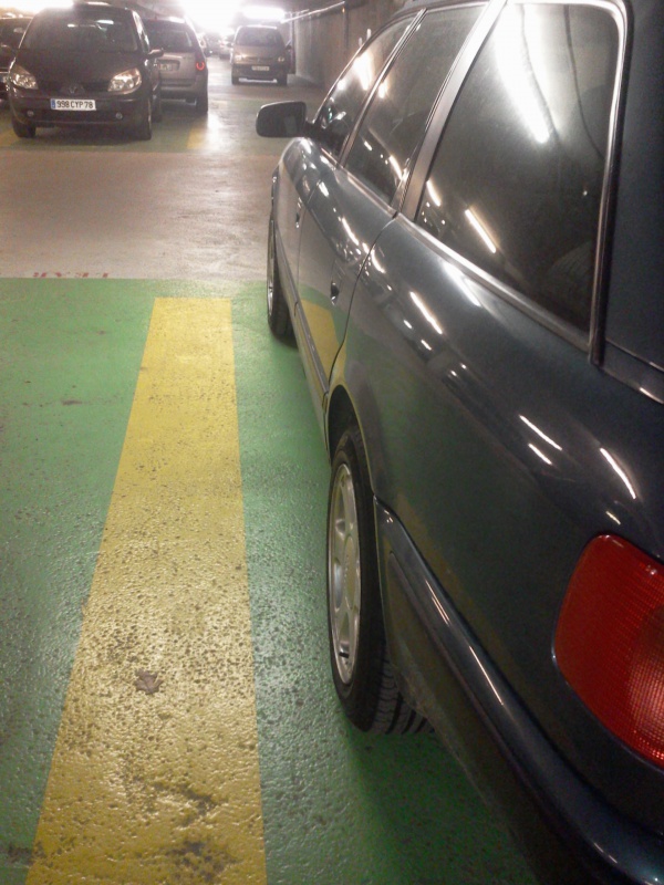

Salut je suis en et32 sur mes 18pouces et je nest pas eu besoin de cale mais sa passe au poile de cul a lavant donc tu devrait etre tranquille
En et32 9pouces de large 18pouces sa donne sa
Deosler photo de travers je la remet cette apres midi
:icon_eek: :icon_eek: :icon_eek: et ca dépasse pas de l'aile a l'arriere ???????? :reflexion: :reflexion:
parce que chez moi du 8" ET40, avec des pneus en 225, c'est vraiment bordel line
Je sais plus sur la mienne le déport des jantes s6+, mais avec du 225/45 ça dépasse pas des ailes arrières
Je ne depasse pas du tout et charger de 300kg a larriere je frotte pas
8x17 et40 les s6+
@Kévin. Je suis sur le cul ! T'es certain de tes dimensions ?
Bha a 99% je redemontrai une jante pour te le confirmer je peit me planter mais normalement je suis en 9pouces de large soit :
225/40/18 ET32 9" regarde sur google tape" asa ar 4" se sont les miennes (peut pas se tromper mdr) jai refait quelque photo je poste sa dans 10min sur mon topic pour pas pourrir celui la de mes photo
Ok alors c'est super ca :)
J'ai la possibilité de les tester en plus (enfin une et sans pneus), donc ca confirmera la chose.
A suivre :)

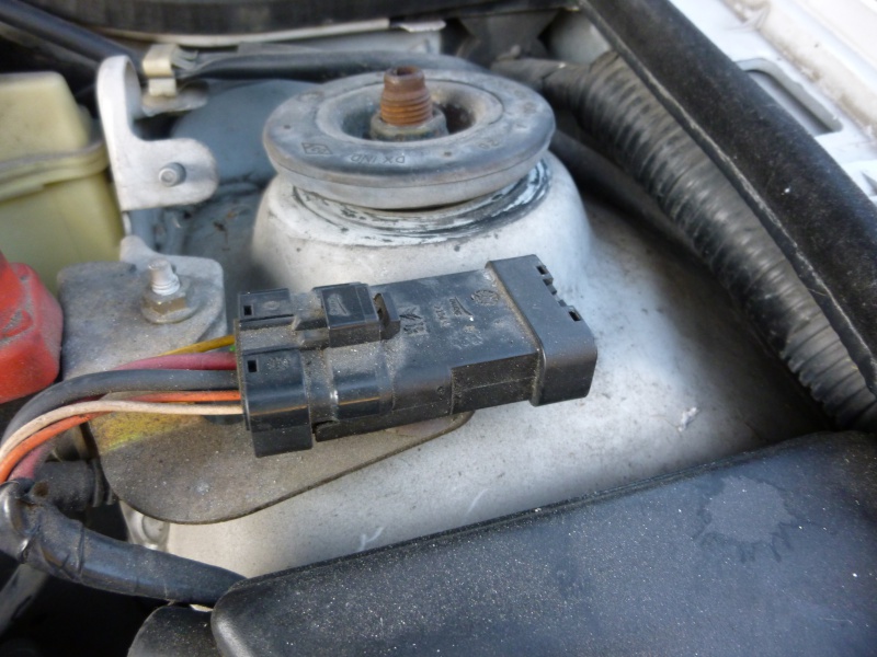

Je vous paste une photo du palier supérieur neuf défectueux = sacré défaut^^

Salut Foonzy,
Je m'excuse de polluer ton post mais je voudrais revenir la-dessus. Je débute un peu dans les suspensions mais c'est un sujet qui m'interesse. Est-ce que le palier, c'est cette pièce la en noir ?
Comme tu peux le voir il s'agit d'une photo tirée de ma Clio diesel, on m'a refait la suspension AV il y a 18 mois (ressorts et amortos d'occaz) mais tout le reste a été remis tel quel. Je me demande si mes paliers (si ça s'appelle bien comme ça) devraient être comme ça.
Ils ne touchent plus la carrosserie, mais si c'est changeable sans retirer les amortos je vais peut-être m'y mettre. Pour info au CT le mois dernier ils ne m'ont rien dit
Merci à toi et désolé pour le HS :(
Salut Audidriver,
Y a pas de souci = ça me laisse l'occasion de continuer sur le sujet justement :)
Je te dirais oui c'est ça le palier mais ça m'a l'air bcp plus simple que sur nos C4...
Ci-joint une photo montrant le palier défectueux acheté neuf (du KYB qd même...) a coté de l'ancien remit en place sur mon A6.
Grâce au conseil de Burny j'ai pu le changer par dessus sans problème en 5 min. Comme il dit tu ne risque rien a démonter par dessus puisque le ressort maintien la voiture en l'air = c'est juste que pour remettre le nouveau palier faut bien forcer sur l'amorto pour avoir assez de pas de vis. Mais attention je parle de la mienne là...
Après je sais pas si sur une clio c'est le même principe de montage...
J'ai l'impression que c'est pas forcement hs sur cette voiture = j'ai déjà vu ça sur des françaises (le caoutchouc qui décolle de la carrosserie qd l'auto est en appui.

Salut Foonzy,
Je vais regarder sur les forums de Clio alors, car je ne sais même pas à quoi sert cette pièce. Peut-être que cela ne sert à rien de la changer (les autres pièces de la suspension AV étant bien usées) mais j'ai vu que cela coutait à peine 10 € pièce pour la Clio alors si ça prend 5min à changer aussi sur celle-la, pourquoi pas tenter le coup ?
En tout cas concernant la tienne le neuf était vraiment dans un état lamentable, c'est abusé de voir ce genre de choses quand on commande neuf !
Je vais jeter un oeil pour l'A4 on ne sait jamais...merci des conseils en tout cas :)
oui, c'est comme ca sur les Clio, sur les Fiesta, ...
en fait, en utilisation normal, le poids de la voiture pose sur les coupelles inferieures (qu'on ne voit pas),
ces coupelles superieures evitent a la jambe de force de se "dechausser", si par ex tu descends d'un dos d'ane a fond les ballons
Ok j'ai compris, en fait quand je saute un trottoir, elles redescendent, d'ou les traces sur la carrosserie
C'est le même fonctionnement sur les Audi ? J'avoue ne jamais avoir fait attention à ça sur l'A4....
Bon du coup j'en déduis que ça ne sert à rien de les changer...
oui, l'audi 80 B2 et B3 est faite comme ca, je crois bien
Oui ce montage sur la 80 me dit quelque chose...par contre (désolé du HS, promis après j'arrête) cela pourrait peut-être venir des coupelles inférieures qui se sont tassées, et qui descendent donc la voiture légèrement plus bas...d'ou le décalage entre les coupelles supérieures et la carrosserie (qui est visible du coup ?)
En tout cas désolé du HS mais merci pour les précisions, je commence seulement à m'interesser aux suspensions alors toutes les infos sont bonnes à prendre :)

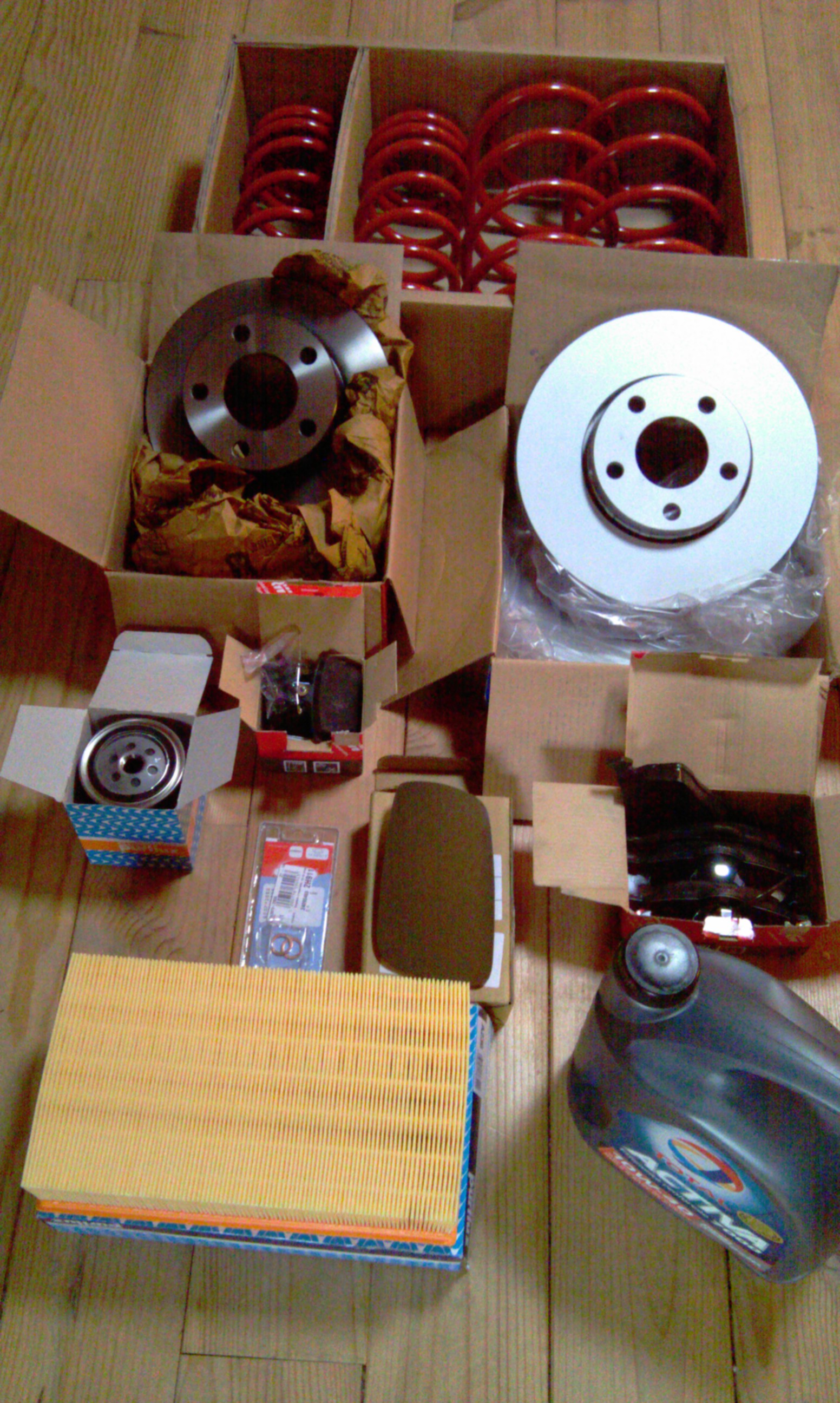

Petite question, tu as opté pour quelle marque de ressort et quel taille ???
Salut a tous,
@Mac = les ressorts viennent d'ici : http://www.ebay.fr/itm/201148740921?ssPageName=STRK:MEWNX:IT&_trksid=p3984.m1497.l2649
(Les même que Kevin pour break) Pareil je les monterai qd j'aurai du temps.
Par ailleurs ils ont l'air de très bonne facture.
