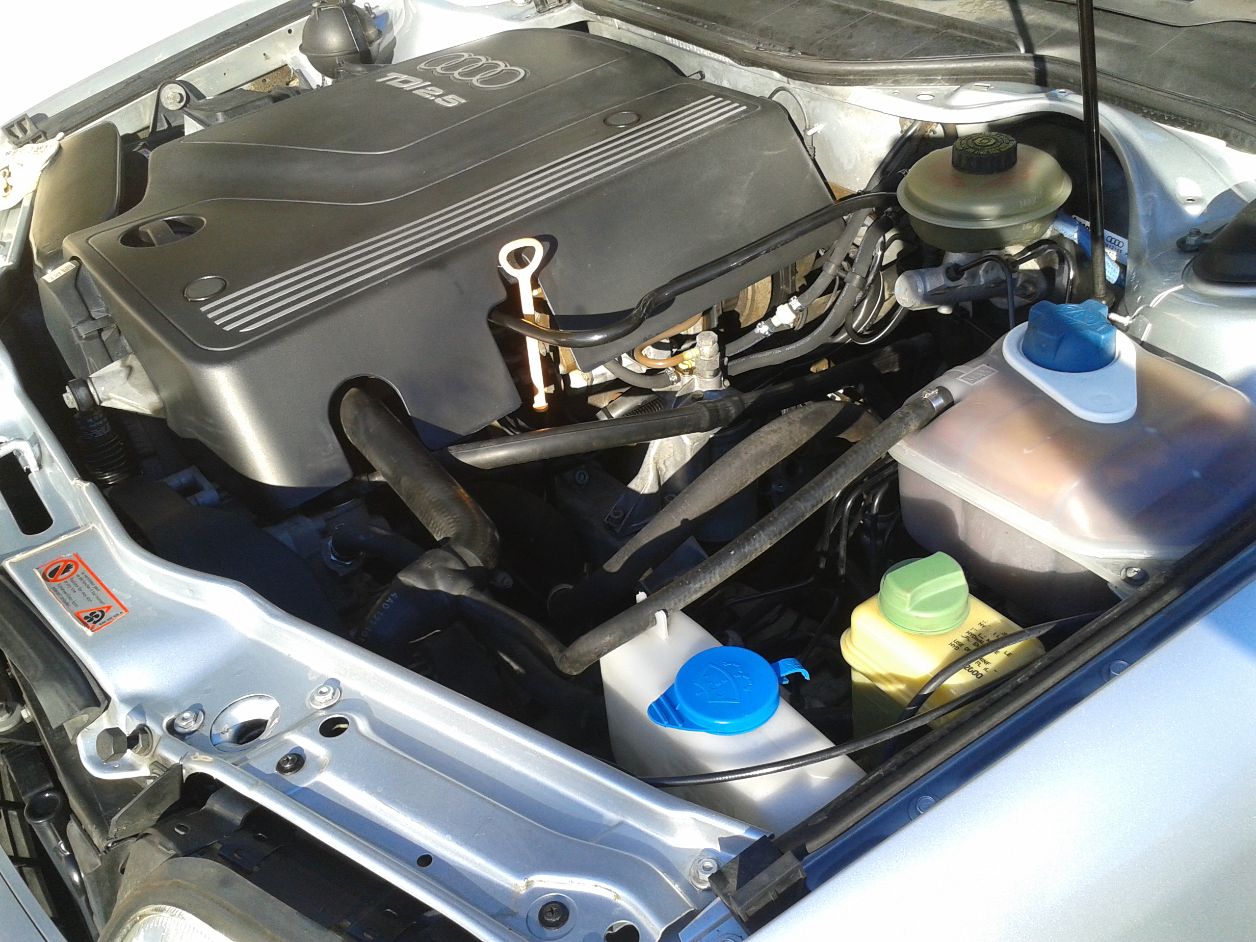

Ce w-end petit nettoyage du moteur :
Avant
Apres =

Peux tu me dire le produit que tu as utilisé pour nettoyer ton moteur?
Apparemment un mélange légèrement corrosif et décrassant (petit secret de mon Papy mécano :nixweiss: , a faire une fois pas an max) puis karcher et séchage a l'air comprimé.

Salut a tous
Avant
Apres =

Dommage que tu en ai pas profite pour nettoyer ton vase d'Expension .... Ça change tout et c'est rapide a faire...
Salut Lucifer et Memphis
Vase d'expansion nettoyé hier mais il a gardé une couche sale que je ne veux nettoyer avec un produit corrosif de peur d'abimer le capteur (flotteur) de la sonde de remplissage.
