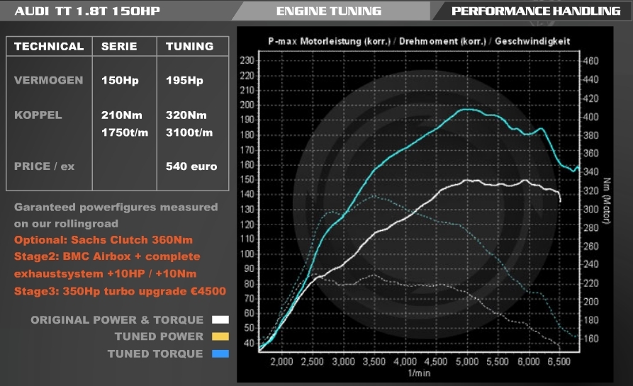

Hello,
possédant un TTC 150 CV ( 110 KW);;; je lorgne vers une prepa ABT a 193 CV ...
Quelqu'un a deja fait la meme chose et pourrais me faire part de ses commentaires ???
autre questions , l'upgrade ABT est un changement de boitier ou une reprogramation?? et quel est le temps d'immobilisation du vehicule ?
merci d'avance de vos commentaires .
Belgo.
vois avec ninja42 il avait une TTR 150 passé a 193cv! bien.gif mais je ne sais pas si c'etait via ABT?? rolleyes.gif
salut belgo
Oui, j'avais une prépa ABT, mais pas faite chez ABT....
Je l'avais faite chez un préparateur a Lyon (pas de pub?donc le nom par mail c ca?).
Pour le prix = 600€
Temps d'immobilisation = 3h30 de mémoire
Résultat : ENORME!!!!!
Ca change complètement le comportement du moteur.
Les 193cv sont bien la, mais surtout, ce préparateur avait monté mon couple a...310Nm!
Si tu veux plus d'infos, hésite pas a me contacter

salut belgo
Pour le prix = 600€
