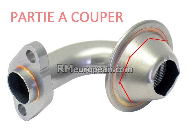

Il ne reste plus que la crépine.
Elle s'avère trop longue et empêche la fermeture du carter d'huile.
Il suffit de couper 1Cm dessus=>
Et on tombe a la même hauteur que la crépine d'origine.
