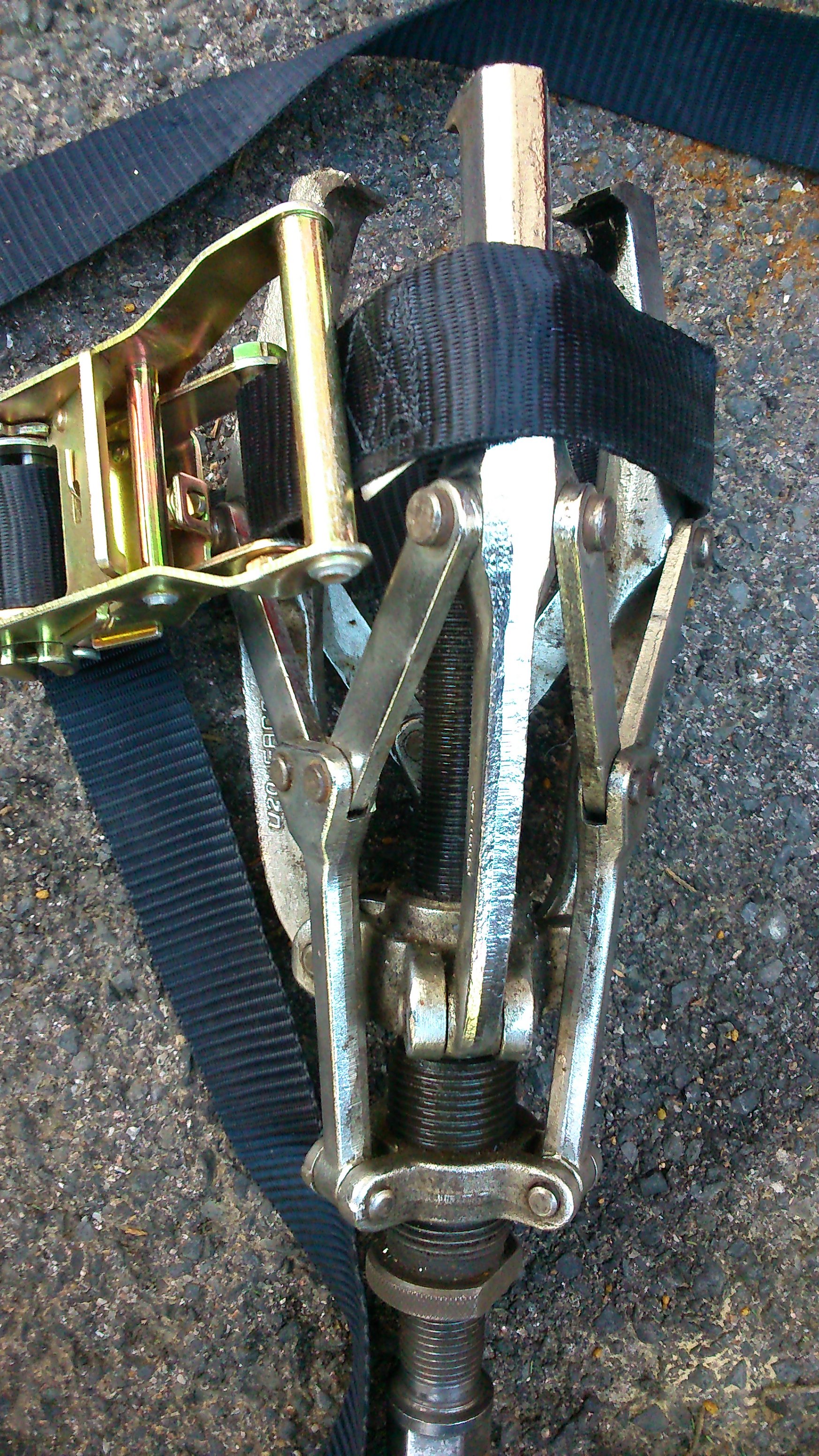

A ma grande surprise ca ne m as pas pris plus de deux minutes pour le retirer , j avais par contre rajouter une sangle autour de l extracteur car celui ci s'ouvrais.

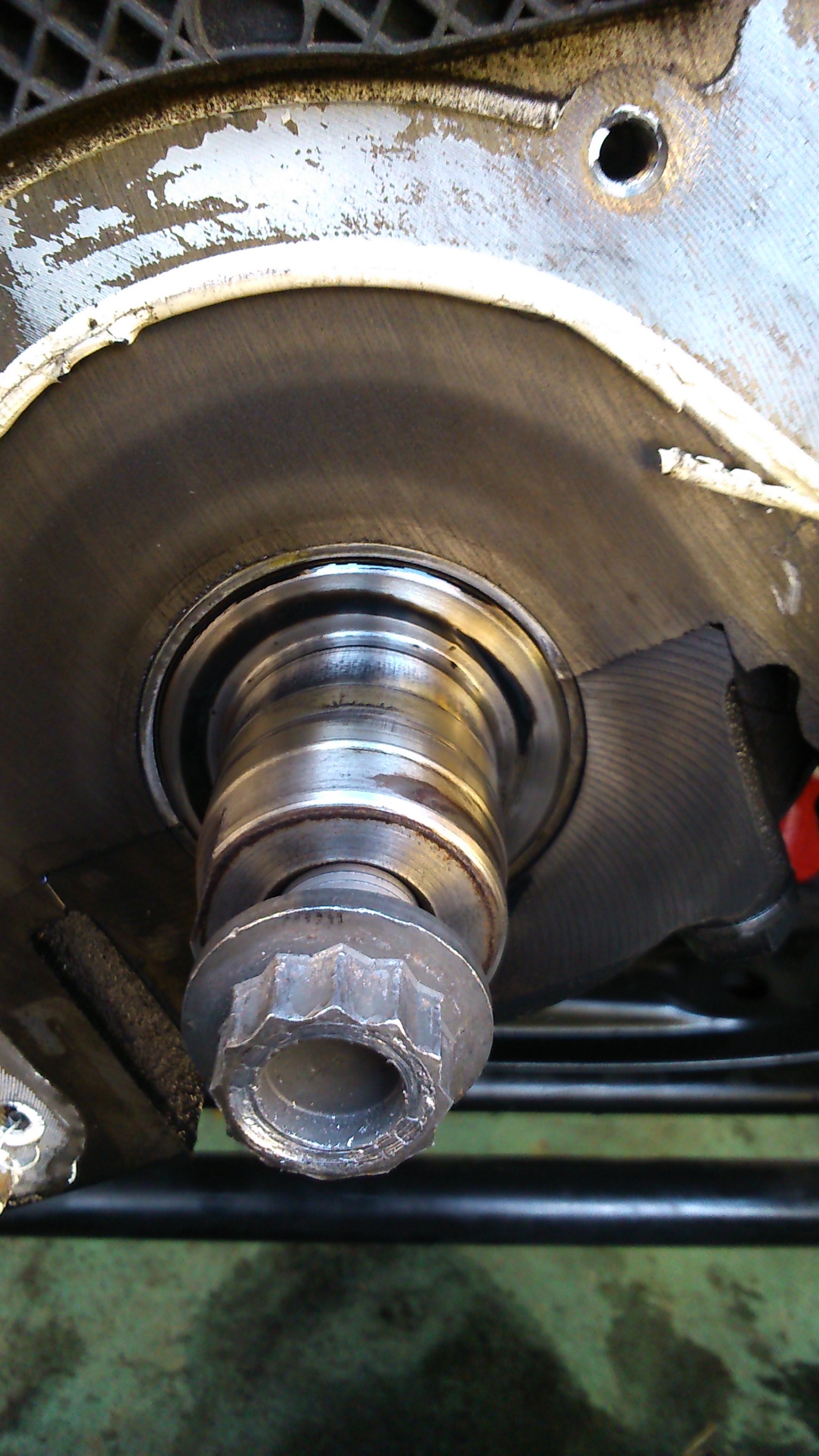

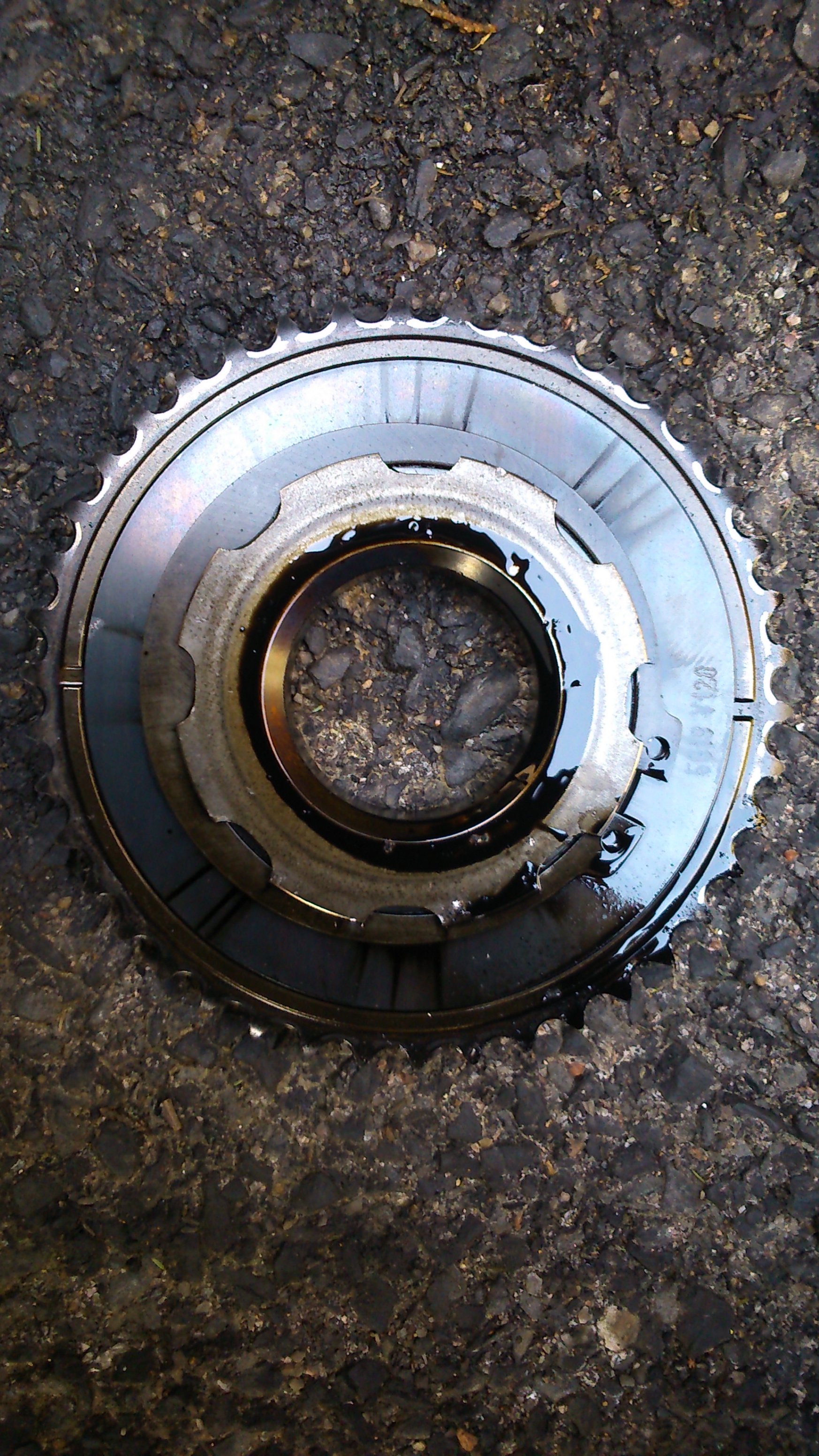

Premiere etape effectuer retirer le pignon sur le vilo
