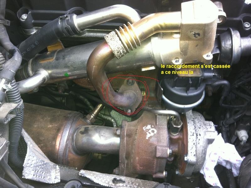

help help help
mattdu77 a répondu à un(e) sujet de mattdu77 dans A4 B7 / A4 B7 Cabriolet - (2004 à 2007)
Bon ben resultat des courses les amis: J'ai tester la soudure par un professionnel de la soudure , monter et roulez 600 a 700 km avec et puis j'ai jeter un coup d'oeil , resultat soudure qui commence a s'ecarter donc aujourd'hui parti chez audi commander la piece , pour la remonter dans 2 jours. 370 euro avec les 2 joints . -
help help help
bon apres demontage ( assez delicat la 1ere fois ) , j'ai decider de souder la piece ( a mon gout audi nous la un peu fait expres sur la resistance de la piece)... Soudage de la piece etanche impecable (merci a mon soudeur chauffagiste lol) ensuite remontage toujours plus facile a remettre nickel et puis roulage , et tout est revenu nickel , plus qu'a manger le bitume maintenant .... Mon petit s-line peut repartir sur 4 roue... merci a tous pour votre aide! -
help help help
merci a vous tous. -
help help help
est ce normal la perte de puissance du moteur et le bruit de camion qu'elle fait a l'acceleration? -
bonjour a tous, Comme vous tous je suis l'heureux elu d'une a4 (pour ma part d'un s line ) mais... aujourdui gros souci! mon raccordement echappement a la vanne egr a cassé comment s'appelle cette piece et comment la changer ? merci de votre attention
