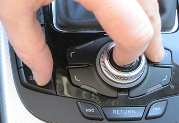

Permet d’activer le menu caché pour l’Audi MMI 2G
[07 - Affichage/Cmde] -> [Adaptation - 10] -> Canal 08
Mettre la valeur 1
Rebooter le MMI en appuyant sur SETUP + Molette + Bouton Supérieur Droit
Appuyer sur CAR + SETUP pendant 6 sec pour faire apparaître le menu caché.
