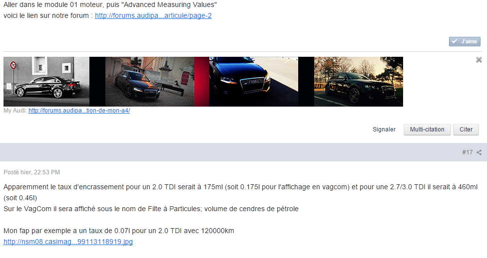

Tiens une question me vient est ce qu'on peut connaitre son niveau de suie dans le FAP avec VCDS?
Fred
Je pense que oui on peut avec le VAG COM Fred. Après Babs (de mémoire) nous avait très bien expliqué les taux d'encrassement maximum qu'on pourra lire avec le boitier mais j'arrive plus à retrouver son post :nixweiss:
selection moteur puis mesure avancer, cocher les casses inintéressantes , sur mon post y les numeros de case correspondante , mais ca varie d un model a l autre !
