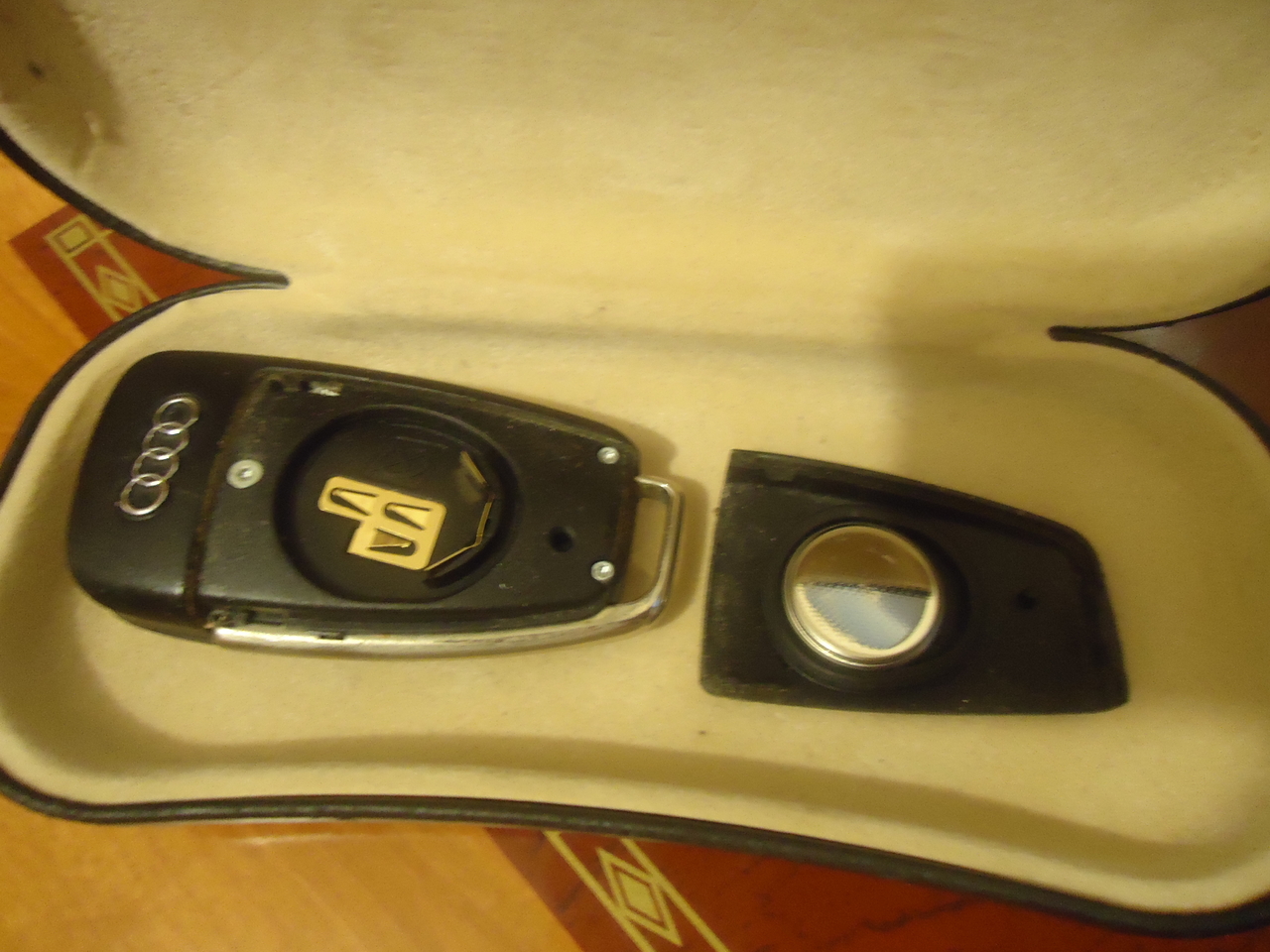

Merci pour les infos...elle est pas tout a fait comme ca ma clé...elle est comme ca...
j a trouvé 1 clip dans la partie creuse ou se range la clé, mais j ose pas forcer plus....
merci!
JC

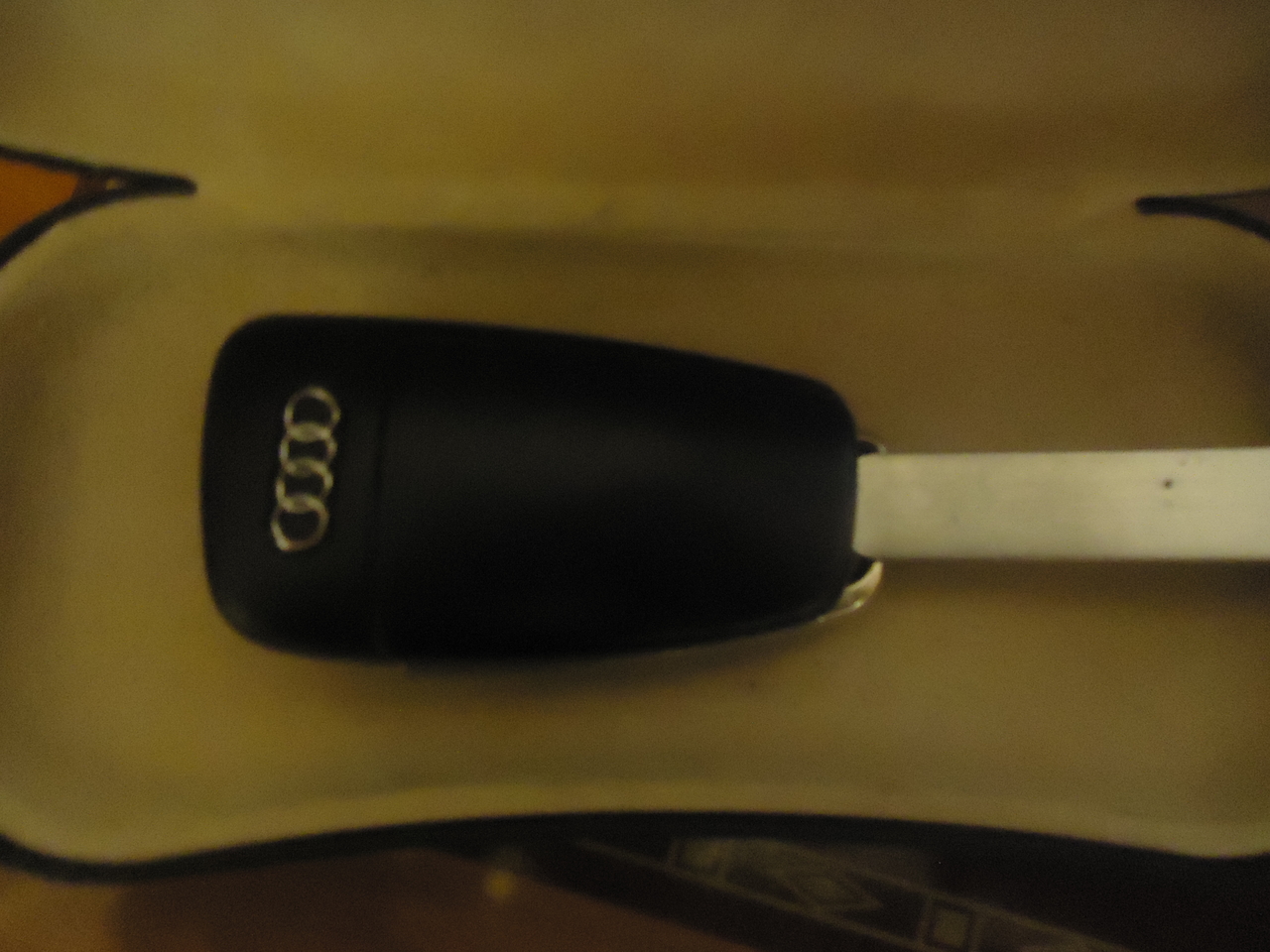

Avec ce modèle il suffit d'une pièce de monnaie et faire levier sur la partie métallique à l'arrière (dans la position de la deuxième photo avec les boutons vers le bas).
merci!
JC
changemement de pile effectué, nickel pas d'appareillage ou autre a faire
