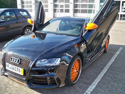

Salut cocogaby :icon40: Des portes à ouverture en élytre ?
Non, non, juste une calandre RS couleur Gun metal et la petite bouche dessous ----> http://www.ebay.fr/itm/Audi-A5-Front-Grille-Bumper-Blade-A5-Convertible-Coupe-Sportback-Grey-Genuine-/281348832917?pt=UK_CarsParts_Vehicles_CarParts_SM&hash=item4181b27e95
