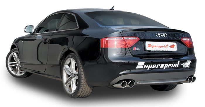

Par contre, les deux embouts de 90 mm, c'est trop timide. Je me verrais bien avec une modification type S5 à ma sauce. :think:
Silencieux SPK : 399 euros, silencieux Coupé : 631 euros. J'espère que c'est une erreur dans ETKA... La baguette est disponible en gris platine, voilà qui règle le problème du chrome.
Demandes de devis envoyées. A suivre...
Premier devis : 703 euros. :ripeer:
Deuxième devis : 755 euros HT :nanana:

Récapitulatif des devis pour le remplacement des silencieux par ceux du S5 coupé :
8F0 253 609 M (silencieux gauche),
8F0 253 609 N (silencieux droit),
8T0 807 791 B 1RR (baguette gris platine),
8T0 807 521 H 1RR (spoiler gris platine),
1K0 253 141 M (collier double) x2.
Luxembourg : 1698 euros.
Allemagne : 1906 euros.
France : 2106 euros.
Belgique : 2203 euros.
Avec un silencieux OEM à plus de 700 euros, on peut se poser la question s'il ne faut pas plutôt passer pour un budget similaire à :
Les sorties Supersprint de 90 mm devraient encore mieux asseoir l'arrière, même si je ne souhaite pas me retrouver avec des résonances non maîtrisables. :ripeer:
J'ai un devis à 1310 euros + 120 euros de pose pour les 4 x 90 mm (références 767106 et 767136).
Modifié par FBL

Merci pour ton avis qui me rassure. :jap: Je fais et ferai des modifs pour moi. Je retiens les avis objectifs ou négatifs quand ils sont argumentés.
Il me reste à faire le tour des différentes marques qui proposent des silencieux compatibles. J'aimerais bien un système à clapet, mais les prix risquent de s'envoler.
Avec les silencieux de 100 mm :
En attendant de trouver une facelift, silencieux de 90 mm.
Modifié par FBL
