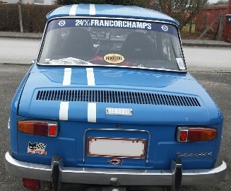

Oui car j'ai voulu l'activer sur une R8 Gordini et ça n'a pas marché.

Sur la R8 Gordini, le système de navigation est certes un peu rudimentaire mais fiable et surtout imbriquable. Il suffit de suivre les lignes du capo, elles indiquent toujours la bonne direction. :-)

Ma première voiture ,que c'est loin touts ça :secret: :secret: :marcelpoire: :marcelpoire: :moto:
enfin presque la même , :secret: la mienne était plus belle ,et avait déjà des motifs :secret: :secret: :secret: :bien: :kimouss:
