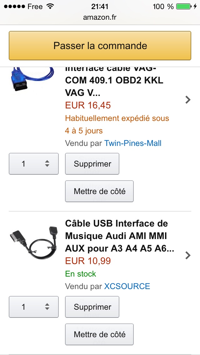

Je vais essayer de commander tout le matos a l'avance au meilleur prix.
Je suis en train de regarder le matos donc j ai trouvé ça:
Et ça:
Cela me semble correspondre au tuto 😀
Pour le matos c'est ça pour le vag demandes moi en MP.

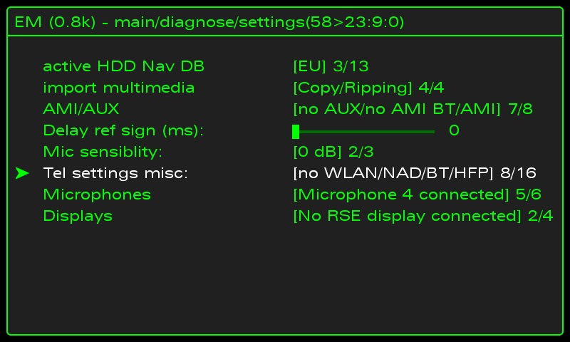

Bonjour à tous. Petite question simple pour vous!!!
Quelle est la différence entre la version 0.8 et 1.0 du menu caché vert?
MDR je m'étais retenu pour ne pas la faire
Ah zut je me suis loupé, voici le deuxième. Donc oui je pense à la version mais est ce que cela dépend du mmi si c'est le 3G ou 3gp car j'ai la version 0.8 sur mon mmi3g high Avus.
Je dirais MMI 3G+, ça me semble être les mêmes menus que sur le mien.
Ok donc je suppose que passer du 0.8 au 1.0 n'est pas possible?
Je demande cela car beaucoup plus de réglage sur le 1.0.
