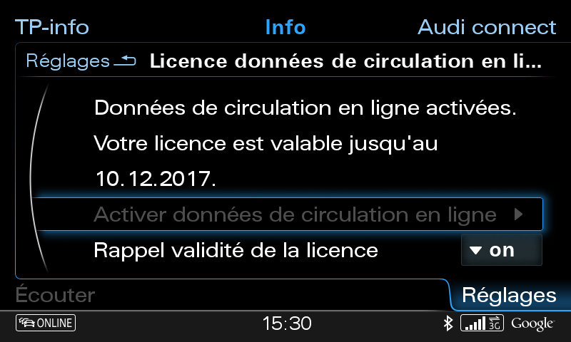

ONLINE ne s'allume que quand l'audi connect est connecté (si bien sûr il a été activé auparavant, et que la licence affiche bien 3 ans de validité).
Il est utilisé dans la vue TRAFFIC (à comparer à Standard ou Google Earth).
Je suis en bien en vue traffic. La license indique 3 ans à partir de la mise en circulation du véhicule, soit jusqu'à mai 2016. Bizarre. D'ailleurs, pourquoi je ne vois pas 16/20 dans le green menu pour Online + free tmc ? Pouquoi faut-il que je le force ?
Enfin, du moment que j'ai le traffic vert/rouge/orange sur ma carte, cela me convient, et c'est parfaitement actualisé.

Dans quelles circonstances est-ce que l'icone "Online" s'affiche-t-il au bas gauche de l'écran?
Dis donc en mp, la nsa surveille l'icône "online" ?
Johnny, ta réponse en MP m'intéresse....beaucoup, puisque je n'ai jamais vu ce ONLINE. Possible de l'avoir ?

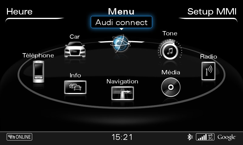

Ca s'affiche quand l'Audi Connect est connecté, il faut environ 1 à 2 minutes pour que TMC s'efface au profit d'Online.
Il faut bien sûr que l'info traffic soit activé :roi:

Edit : Voilà, Trafic Online activé avec licence 3 ans.
