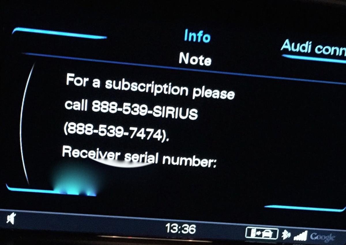

Re-bonjour, Voici quelque observations depuis les derniers mois. Rappel: Je suis en Amérique du Nord dans une Q5 2015. (Montréal) Après les modifs (mais j'ai mon VIN original) j'ai Google Earth, Audi Connect (seulement Gas, News, Weather, etc), Online Destination, Mon Menu INFO n'a qu'un message pour activer Traffic avec Sirius (Satellite), la seule option est pour Audi Connect. ( gas, news, events, etc). Mais si je modifie dans la Green Menu la valeur de RUSIRIUS de 0 vers 2, le message d'activation Sirius est remplacé par le menu INFO normale avec l'option SETTINGS et je peux voir que ma license est activé jusqu'en 2017 mais ce paramètre est en gris. Nous n'avons pas de source Traffic par signal Radio (TP) donc celui-ci ne s'allume pas. J'ai activé le service de traffic avec SIRIUS pour un mois. TMC s'est allumé durant cette période. Avec cette activation, je reçois la liste des incidents de routes, indications de congestion (rouge et vert) sur les voie majeurs dans la carte de navigation en Mode Standard, Traffic et Google Earth (même indication dans les 3 modes). Sans le service de Sirius, je n'obtiens pas d'information Traffic. Je n'ai jamais eu l'icone pour ONLINE. Donc je me pose la questions sur la source pour l'information de Traffic dans chaque mode de Navigation. Et si mon modèle Q5 est bloqué sur l'utilisation de Sirius uniquement. -

Heureusement que ma valeur initiale était 0. Donc j'ai bien fait avec 32768. J'ai trouver sur un autre forum un conseil qui m'a permit de bipasser le message de Sirius. Dans le Green Menu, il suffit de mettre la valeur pour RUSIRIUS en mode 2. Après un redémarrage du MMI, je retrouve finalement le menu de réglage dans Info pour activer "online traffic" ainsi que l'activation de la licence. Cependant, il faut noter que mon menu réglage n'a que 4 items et non comme les screenshots sur le forum. De plus, je n'ai pas d'icône TMC ou TP. J'ai changer ma carte de Google Earth pour l'option traffic et j'ai aussi inclus les options traffic dans le sous menu "map content". Mais le tout me donne absolument zéro info traffic! Mierda! -

Je vois maintenant où ça ne marche pas. Dans mon menu Info, je n'ai pas de "Settings". J'ai juste la note d'inscription pour SiriusXM et Audi Connecte. -
