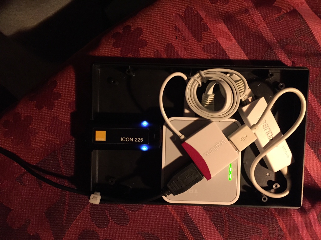

Dans l'attente de recevoir le connecteur pour réparer mon MMI, j'ai mis le petit nécessaire "audi connect" dans sa boite :
9 € sur conrad. C'est juste la taille qu'il faut pour ceux qui souhaite comme une connexion avec une clef 3G.
http://www.conrad.com/ce/fr/product/528241/Boitier-Euro-Strapubox-2007SW-ABS-noir-186-x-123-x-41-1-pcs
J'ai repris un vieux modem 3g, car celui-ci se connecte en edge aussi. La tp link MA260 ne le fait pas, ce qui est un problème pour un usage mobile.
J'aime bien. C'est propre...
Sauf que moi j'ai deux câbles, vu que j'utilise la prise 12V pour alimenter le TP-Link (je n'aimais pas trop l'idée du hub qui rajoute un boitier et avec le modem 4G Huawei E3276 j'avais peur que la consommation soit un problème par l'AMI).
J'aimerais bien mettre tout ça dans un coin ou la couverture serait meilleure par contre (dans le coffre, sur le côté par exemple), mais pas possible tant que je suis contraint pas l'AMI... Je me demande aussi si l'antenne est pré-câblée 3G/4G, et ou elle arrive.
Je regarde pour le boitier de chez Conrad.
François
PS: tu es sûr que le TP-Link MA260 n'est pas compatible EDGE? Sur le site TP-Link je vois GSM Band850/900/1800/1900 MHz, et ce serait bien la première fois que je vois un modem 3G qui ne supporte pas la 2G aussi...
je n'ai pas le sentiment que la puissance nécessaire pour alimenter le tout soit problème pour le MMI. Le tout doit tirer moins de 500 mA qui me semble-t-il est le minimum en USB (à vérifier) . D'ailleurs, était livré avec ma voiture, le cordon pour apple qui chargeait sans problème un iPhone 4s (1A).

Pour la MA 260, ce sont les utilisateurs qui le disent dans divers forums. Il semble que ce soit le FW qui limite l'usage en 2G.
Justement c'est le problème... Les modems 4G ont tendance à consommer plus que ne peut fournir le routeur en général (voir en bas de , et le lien correspondant). Du coup je préfère utiliser un adaptateur d'allume cigare donné pour plus pour ne pas avoir de problème parce que je ne suis pas sûr que le port USB de l'AMI lui puisse fournir beaucoup plus que 500mA. Et même branché sur l'allume cigare, si le câble USB utilisé n'est pas assez bon, ça peut poser des problèmes (dans mon cas, avec un câble court "chinois" le routeur rebootait dès que le modem se commençait à tirer un peu trop de jus, en 4G en particulier). :(
Et comme mon adaptateur d'allume cigare peut accommoder deux terminaux, ça me permet de charger le smartphone en même temps. ;)
Quand à l'iPhone 4s on peut très bien le charger en dessous des 1A, il chargera juste beaucoup moins vite (ne pas descendre trop bas quand même).
Mais le principal est quand même que chacun trouve le montage qui lui convient! ;)

La boîte ça termine vraiment bien le montage ;)
Je garde l'idée, ainsi que de le transférer dans le côté du coffre... Mais avant il faudra que cela fonctionne...

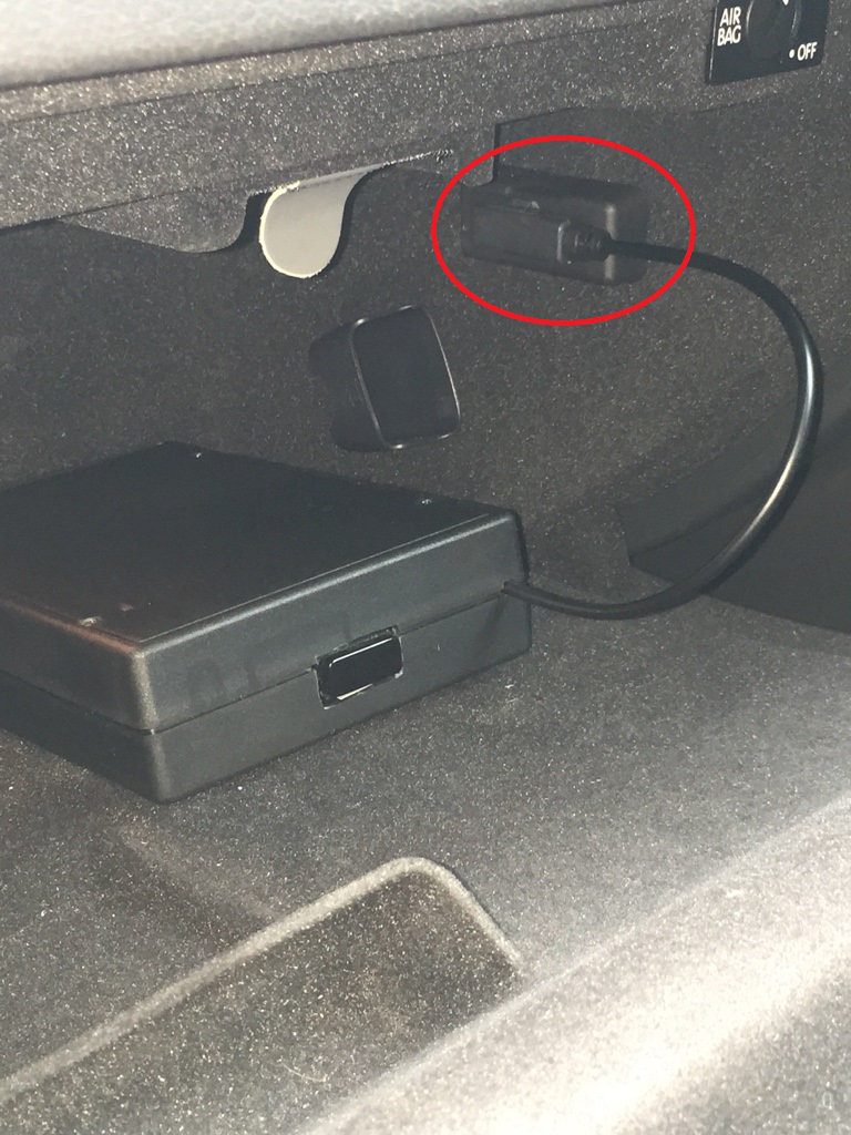

tu as raison, en fait je n'ai aucune idée de l'emplacement où on capte le mieux. Ceci dit, dans ma boîte à gants, lorsque je vérifie le niveau du signal à travers le routeur, Il oscille entre 75 et 100% (Paris et petite couronne...je n'ai pas de déplacement prévu en Creuse pour un véritable test en milieu hostile pour nos mobiles).
La boite à gants est sans doute un meilleur emplacement que l'accoudoir central (mon cas)... Mais c'est une très bonne remarque, il faudra que je regarde quels niveaux de réception j'ai. Tout e que j'ai remarqué, c'est que sur un trajet Paris/Nîmes par l'A6/A7 je perdais assez souvent la connexion et avait du mal à la récupérer, même quand mon téléphone restait lui connecté.
Je vais voir comment ça se passe au retour, j'ai réduit la puissance du hotspot de 500mW à 10mW ce qui devrait suffire largement pour couvrir l'intérieur de la voiture et réduire grandement sa consommation!

Dans mon cas le tp-link tp-wr703n que j'utilise pour activer Audi Connect. Il fait ça très bien!

Hello,
Dans l'attente de recevoir le connecteur pour réparer mon MMI, j'ai mis le petit nécessaire "audi connect" dans sa boite :bcf5a6e2f5eeb41a494ed6290103d0e2.jpg23d872814140099e6e61d28c938eb2fe.jpg
9 € sur conrad. C'est juste la taille qu'il faut pour ceux qui souhaite comme une connexion avec une clef 3G.http://www.conrad.com/ce/fr/product/528241/Boitier-Euro-Strapubox-2007SW-ABS-noir-186-x-123-x-41-1-pcs

Moi j'ai tout fait rentrer dans la boite du TP-LINK, avec cable usb qui sort, ca va bien aussi :)
