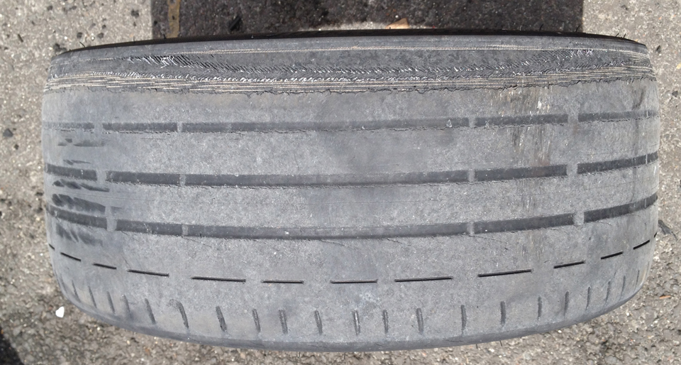

Bon, ça y est, nouveaux pneus continental contisportcontact 5 montés à l'arrière....il était plus que temps :oops:
Ils ressemblent beaucoup aux Bridgestone pour l'aspect extérieur avec un flan correct qui dépasse de la jante (pas comme les autres montes de conti dont j'avais l'habitude et qui exposaient les jantes), bref, très bonne surprise, je prendrai des photos pour vous montrer.
Par contre, avant de les changer, j'avais des vibrations dans le volant (cad que quand je le lâchai, le volant faisait des oscillations de haut en bas très rapides), se sentant de plus en plus au fur et à mesure que la vitesse augmentait (très peu à 50km/h, flagrant à 90-110 km/h).
Je pensais que c'était du à l'usure jusqu'au boutiste des pneus avant (quand on voit les pneus enlevés et l'incroyable usure interne qui va jusqu'à la tringle métallique, ça semblait normal).
Mais le problème est que, maintenant que les 4 pneus ont été montés et équilibrés, ça continue à le faire, alors qu'est-ce qu'il se passe à votre avis?? :
- Le fait d'avoir roulé un bon paquet de kilomètres avec ces pneus usés à l'extrême a t-il déréglé quelque chose
- L'équilibrage a été mal fait (j'en doute, le gars avait l'air compétent)
- Une des jantes est voilée? (j'avais eu un soucis en rentrant dans un mini trottoir, mais à très faible vitesse et sans dégats à part quelques rayures je pense)
Je ne pense pas non plus puisque les roues avant arrière ont été permutées et si la jante avant était voilée, en se retrouvant à l'arrière, le phénomène aurait du disparaitre non??
- Je n'ai pas encore pu faire le parallélisme après avoir monté les pneus, est-ce que ça peut provoquer ce phénomène (j'ai toujours entendu dire que le parallélisme ne jouait pas sur les vibrations dans le volant, juste sur l'usure anormale des pneus et sur le fait que ça dévie à droite ou à gauche....)
- Autre chose plus en lien avec la suspension ou autre???
J'en parlerai lors de la vidange / révision avant la fin des deux ans (et de la garantie) qui est prévue pour le 14 avril....mais fais c....
Une jante voilée, peux importe ou elle est, tu la sentiras je pense.
Mais le mec aurait vu quand il a équilibré... ça ce soit le voilage sur leur appareil.
sinon j'ai pas trop d'idée... équilibrage pas bon est possible.
Oui, le pire c'est que je n'ai rien vu, et pourtant j'ai regardé les 4 roues quand j'ai commencé à avoir ce phénomène de tremblements (que j'ai mis sur le compte de l'usure extreme des pneus sans avoir vu la face interne)..
J'irai faire un parallélisme demain en espérant que ça résolve ce problème.
Oui Uruk, je m'y suis pris légèrement trop tard, c'était la première fois que je commandais par internet et que je me faisais livrer par bateau, ça ne se reproduira pas.
Mais j'ai quand même été aussi prudent que je pouvais en la roulant le moins possible tant que les nouveaux pneus n'étaient pas arrivés....mais quand je vois leur état, je me dis qu'il y aurait pu avoir un drame. (je ne te raconte pas ma tête quand il les a sorti de la jante et que j'ai vu leur état :icon24: )
J'espère que la loi des séries va s'arrêter ici!!
