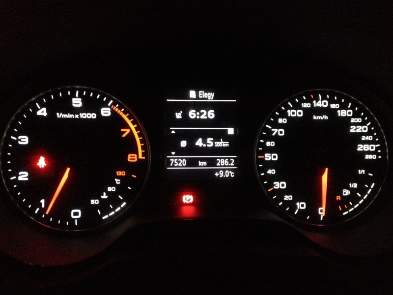

Voilà je vous fait un résumé de mon test de consomation sur un plein.
mon but 6l/100km avec ma petite A3 Sportback 1.4 TFSI COD 140cv
Configuration jantes 16" pneus contiwintercontact TS830 en 205/55/16 - 91H
En roulant à 100km/h au régulateur sur autoroute quand le trafic le permet sur 90km journaliers
70% Autoroutes
20% Routes
10% villes

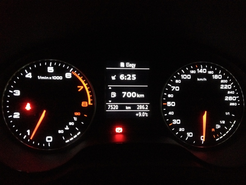

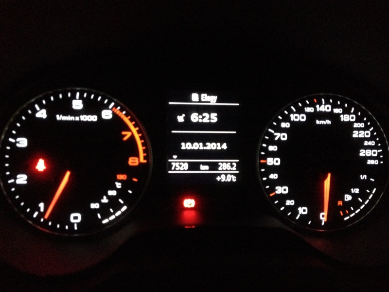

286km et il ne manque qu'une diode sur le réservoir....
Autonomie estimée 700km - 100km pour arriver à la réserve celà ferais encore 600km.....

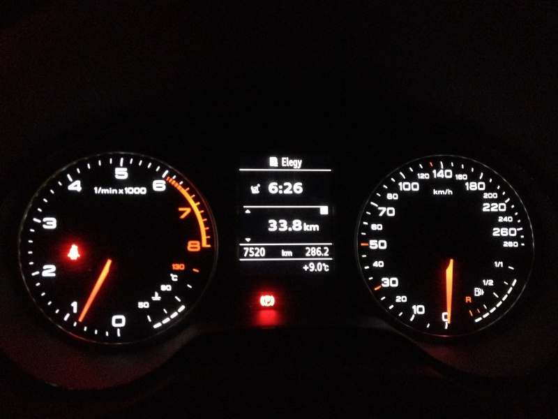

4.5 l/100km de moyenne pas mal mais j'ai déjà réussis à descendre à 4.2 sur le même trajet....
tout ça sur une distance de 33.8 km avec 200m de dénivelé autauroute bien sur....
Je vous tiendrais au courant de la suite des évenements...

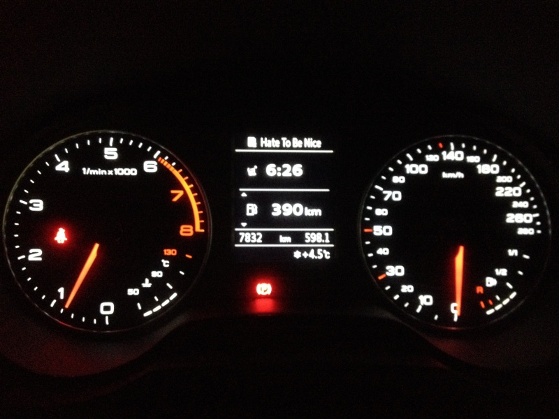

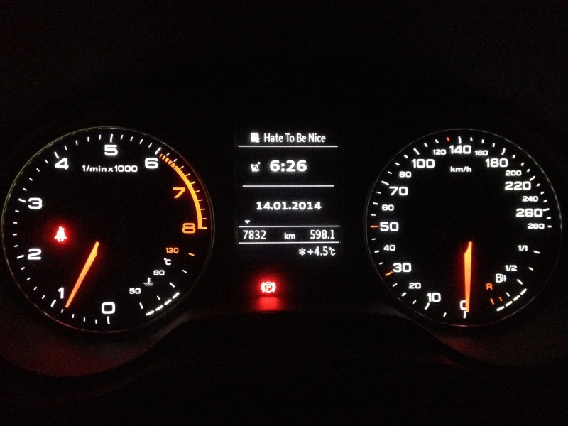

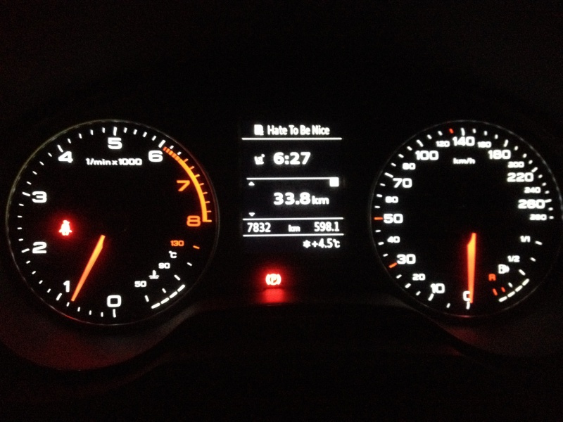

Voici des nouvelles de mon test de consommation je suis arrivé à mi réservoir ce matin...
Donc j'ai fais 598 km
Il me reste une autonomie estimée à 390km - 100 pour arriver à la réserve donc 290km

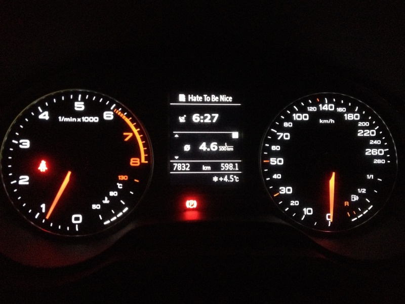

J'ai fait une moyenne de 4.6 l/100km ce matin
sur 33.8 km....
Estimation 598km + 290km = 888km mais bon c'est de la théorie..........
Je vous tiendrais au courant quand je passerais à la pompe.........

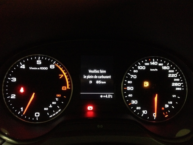

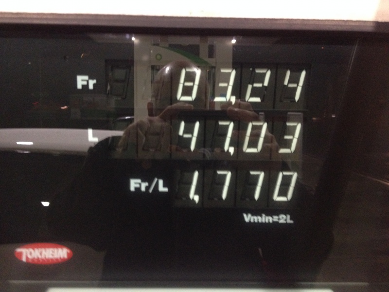

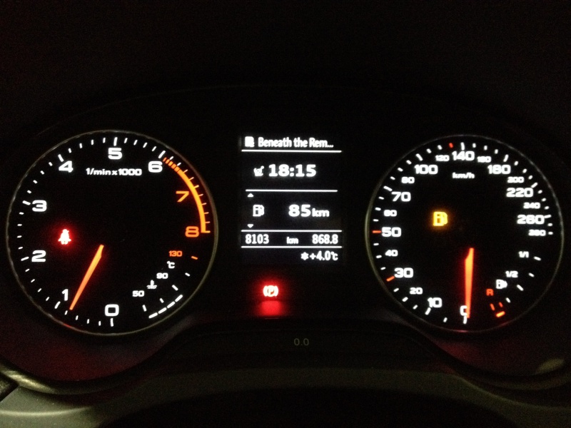

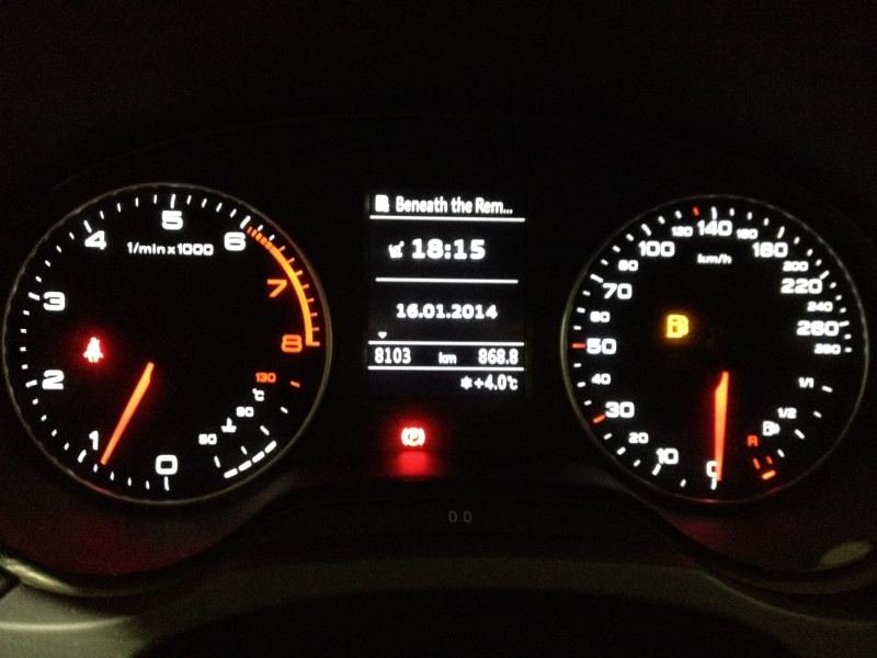

Voilà je suis passé à la pompe.....
Alors j'ai fait 868,8 km avec mon plein pas mal !!!!
Il me reste une autonomie de 85 km dans la réserve.....
Tout ça avec 47 l ce qui fait => 47l / 8.68 = 5,41 l/100km le top
voilà j'aurais jamais pensé arriver a faire autant de km avec un plein
