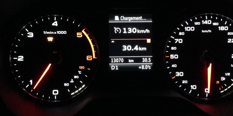

Quand tu dis il se met en sécurité c'est quoi exactement ?
C'est quand par exemple en entamant un dépassement, tu mets plein gaz et d'un coup plus de puissance, vitesse stabilisée…. et tu regardes le 36 tonnes qui arrive en face de toi…

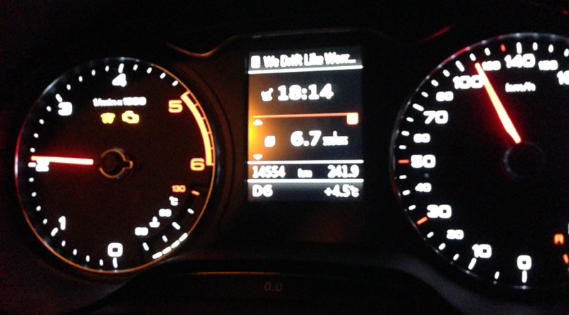

Sur autoroute, tu arrives péniblement à 120km/h. Le témoin qui s'affichait etait le 'filament'. J'ai eu également une fois un 2eme témoin dans la foulée (voir mode d'emploi, je crois que c'est défaut gestion des gaz).

Merci mais ça n'a strictement tien à voir avec la vanne EGR, mais alors rien à voir. Oter vous ça de la tête… et lisez simplement ce que j'ai écris. La pompe d'origine n'envoyait pas le fuel (diesel, essence, jus d'orange) requis en pleine charge après une vitesse stabilisé sur autoroute. (Avec 200km au compteur elle est encrassée la vanne?) Une fois la pompe remplacée, ca a tenu jusqu'à ce que ça ne foire à nouveau car, comme la pièce d'origine, elle faisait partie d'une série deffectueuse (voir le n° de série).
Oui j'ai déjà eu une voiture de pret avec la vanne EGR foireuse… Oui j'ai déjà eu un TDI avec 287000km sans problème de vanne EGR. Ici on est sur une voiture neuve ;-) La pompe est remplacée, je n'ai plus de problème.
Ici c'etait juste pour informer car la série de pompe deffectueuse ne se retrouve pas sur l'extranet (que j'ai pu voir voir rapidement concernant l'A3). C'est parce que toute les étapes de solution etaient épuisées, qu'ils ont du se renseigner à Ingolstad et qu'ils ont fini par avoir l'info. Et si je le signale, c'est parce qu'en fonction de son trajet, de son mode de conduite, la panne se revelera tôt ou tard chez certain (c'est pq je spécifais la date d'achat et de réception).
Maintenant, je n'ai plus une surconsommation (qui aura duré 1 an) depuis que la pompe a été remplacée.
