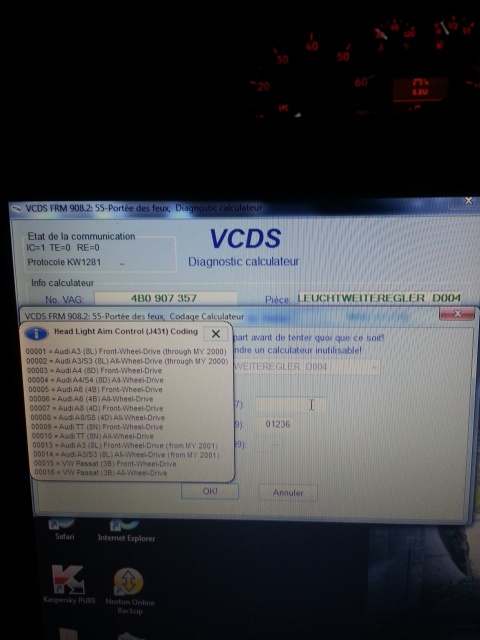

Il se situe là le problème, j'aimerais les régler moi même au Vag, j'ai procédé comme sur s3-passion :
  1. Allumer les feux
  2. Sélectionner le calculateur "55 - Portée des feux
  3. Vérifier les "Codes défaut - 02" En cas de défauts, interrompre la procédure.
  4. Sélectionner "Recoder - 07"
  5. Noter la valeur codage logiciel affichée
  6. Modifier la valeur de par exemple 00060 à 00050. Plus la valeur sera faible, plus le faisceau monte. Confirmer avec OK. Une fois la valeur appropriée trouvée, il faut re-calibrer le réglage automatique.
  7. Sélectionner "Régl. de base - 04"
  8. "Go!"sur canal 001 pour effectuer le réglage de base. Ceci ordonne au calculateur re-calibrer le réglage automatique. Lorsque l'affichage est passé de "wait" à "set", passer au canal 002 et attendre que l'affichage indique "learned"
Sauf que rien ne bouge, aucun changement, quand je suis dans le menu " recoder - 07 " je doit mettre quoi comme chiffre sur la 1er case ?

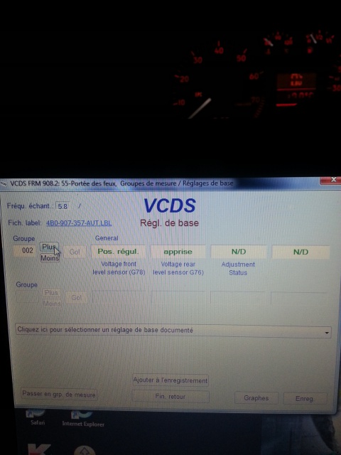

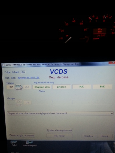

Ensuite quand je vais dans le menu "Régl. de base - 04" je me met dans la 1er ligne du groupe, je tape le groupe 001 puis "Go" et sa me met ca :
Et comme avant rien ne bouge au niveau des phares, je continue ma marche à suivre, j'efface le 001 et met à la place le 002, et toujours rien...
pouvez vous me dire quesque j'ai fait de faut comme manipulation svp... car j'aimerais bien éclairer comme Dan69 me les à réglé c'est-à-dire à la valeur 10.

Alors pour avoir eu mle probléme trés recemment le probléme ne vient pas du tout d'un quelquoncque réglage!!!! :mur: :mur: :mur:
Les phares au xenon à la base ne se réglent pas car il y a des capteurs d'assiettes!!!
côté conducteur , un à l'avant et un à l'arriére!
et ton probléme vient d'un de ces 2 capteurs et si tu essaye de régler quoique soit tu va devoir le refaire aprés!!
Ton code défaut vient d'un des 2 capteurs et pour ma part c'etait celui à l'arriére!!
Si je peux me permettre regarde déjà avant de coller quelquechose,les phares xenon sont motorisés!! :mur: :mur:
Merci philou de ta réponde, alors le capteur arrière est mort vas falloir que je le cchange, se que je comprend pas est comment alors dan a réussi à me les monter...? Surtout que les phares gardait la hauteur modifié et sa me convenait!
Si un capteur d assiette est défectueux un code défaut apparaîtrait?

re à tous.
a savoir que les phares se règles manuellement pour tous avec les molettes blanche. quand ce si est reglé, la position dit "de base" s'enregistre.
après il y a le role des assiettes! celle si joue le role de calculateur d'inclinaison du vehicule . donc elle vons se charger de donné l'informaion si en cas de charge a l'avant ou a l'arriere si les phare doivent se réajusté ou non .c'ets pour cela que quand vous démarrer votre véhicule et que vous mettez les phares, ceux ci s'ajuste a l'allumage (monte, pui redescende)

Je recopie simplement S3-passion :
Info:
Cette procédure permet de corriger la hauteur des feux, sans y toucher mécaniquement. Poser le véhicule sur une surface droite, à 5 mètres devant un mur. N'exagérez pas, afin de ne pas éblouir d'autres automobilistes. Procédure:
  • Allumer les feux
  • Sélectionner le calculateur "55 - Portée des feux
  • Vérifier les "Codes défaut - 02" En cas de défauts, interrompre la procédure.
  • Sélectionner "Recoder - 07"
  • Noter la valeur codage logiciel affichée
  • Modifier la valeur de par exemple 00060 à 00050. Plus la valeur sera faible, plus le faisceau monte. Confirmer avec OK. Une fois la valeur appropriée trouvée, il faut re-calibrer le réglage automatique.
  • Sélectionner "Régl. de base - 04"
  • "Go!"sur canal 001 pour effectuer le réglage de base. Ceci ordonne au calculateur re-calibrer le réglage automatique. Lorsque l'affichage est passé de "wait" à "set", passer au canal 002 et attendre que l'affichage indique "learned"

C'est ce qu'il y a d'écrit dans le premier message du topic :think:
Si vous lisez bien, cette procédure ne fonctionne pas dans son cas et le mien :closedeyes:
Dans les cas de Quattro-S la procédure marche très bien mais son phare est sorti du petit logement blanc donc ne se règle plus.
Modifié par Dan69quattro
D'où une question qui va me concerner peut on remboiter cette pièce dans le logement du moteur et si oui existe t'il un tuto, car je n'ai pas trouver dans s3 passion. D'autre part est'il possible de démonter les moteurs actionnant les optiques des phares? Et sur ce point quelqu'un peut il me donner une méthode. Merci
