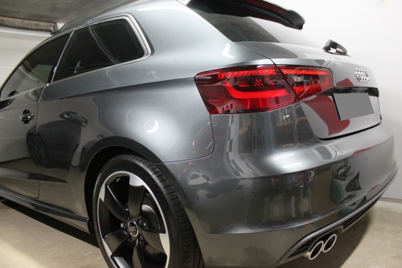

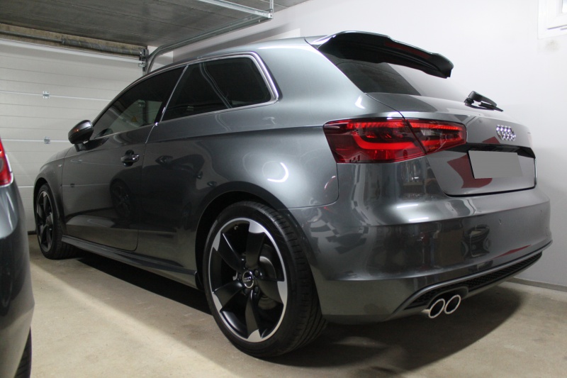

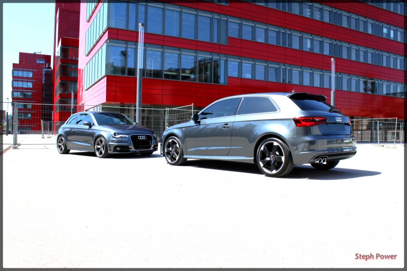

D'ailleurs voici le résultat du lavage du week end, j'avais posé la sheild il y a trois mois maintenant et je l'ai reboustée avec un petit coup de Gyeon Cure.
Je pense lui faire un traitement céramique avec les produits de la marque Gyéon. L'effet déperlant est juste hallucinant et la tenue des produits (20000kms ou 1an) est également bien placé. :bien:
Photos vite fait.
Prêt a sortir du garage, le soleil brille B)

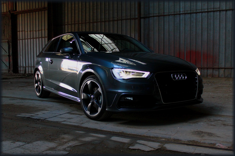

Sur ces photos , on dirait un gris mousson , ( attention c'est pas une critique :P )
Là je dis Respect pour ce boulot ...

Merci Ace Line, j'aime bien quand ça brille. :icon_razz:
C'est vrai que la différence entre un Daytona est un Mousson est assez faible. Le Daytona est une teinte nacrée alors que le Mousson est une teinte métalisée. Les reflets du Daytona sont plus facilement visible en plein soleil.
Ici on est sous une lumière de type néon donc les reflets du nacré ne sautent pas aux yeux.
Je t'ai retrouvé deux photos au soleil ou l'on aperçoit les refflets bleus verts (attention c'est assez subtil)
Il faut vraiment y faire gaffe ! :P

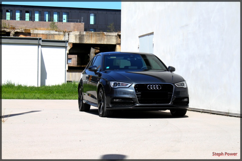

Pour moi sur la photo , on dirait un gris mousson et non un Daytona ..
Il me semble que le Daytona est plus foncé par rapport au gris Mousson .. Je me trompe ?
Oui, en général le Daytona est plus foncé que le Mousson. Mais tout dépend de l'éclairage car comme dit plus haut, le Daytona est nacré et ses reflets modifient quelque peu la teinte.
Sur la mienne avec la cire (swissvax) tu vois un effet glossy qui a tendance a éclaircir la teinte sous une forte lumière.
Mais je te confirme, c'est bien un Daytona j'ai tout épluché à la livraison pour être sûr que tous les accessoires et options y étaient bien.

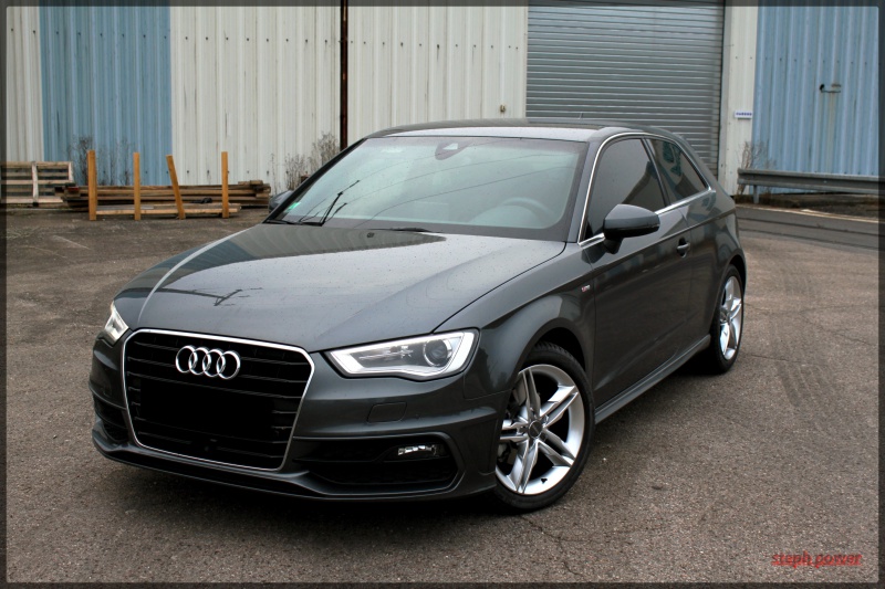

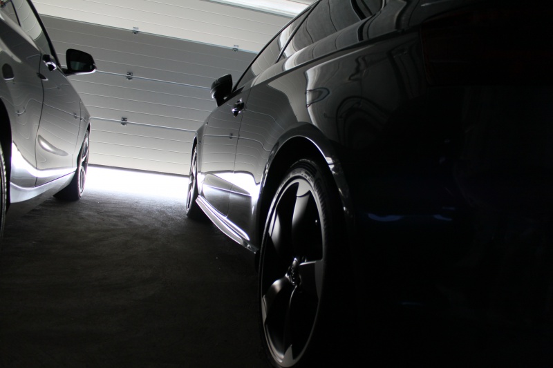

Salut Nas,
voici une petite série de mon gris Daytona avec moins de lumière, cette fois je ne peux pas faire mieux ;)

Oui on reconnait le gris Daytona par ses reflets qui ont pour effet de modifier quelque peu la teinte:
Ça c'est toi qui l'a dit Steph :icon_biggrin:
On voit bien l'effet Glossy aussi (pas facile à prononcer ça...)

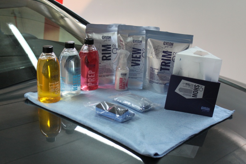

Voila un petit moment, j’avais parlé que je désirai poser un traitement céramique sur ma voiture. Sachant que ce genre de traitement demande pas mal de temps, je me suis décidé à le faire pendant mes congés.
J’ai tout d’abord commandé le kit protection avec le Gyeon Mohs Q2 auprès de Fabrice de chez Detailing Shine, partenaire du forum. Comme toujours, entre la commande et la livraison il a du se passer 2 jours et le tout livré très bien emballé et protégé. Avec ça, Fabrice qui est toujours dispo pour tous conseils et informations utiles pour la bonne application de la protection. Un énorme merci à toi Fabrice.
Le kit protection se compose comme suit :
325]-
Mohs Q2
, Traitement Céramique à base de Quatrz
325]-
Q2M Prep
, Dégraissant pour carrosserie
325]-
Q2Rim
, pour jantes et autres métaux
325]-
Q2Trim
, pour plastiques extérieurs bruts, laqués ou chromés. Egalement pour les plastiques intérieurs façon black piano.
325]-
Q2View
, pour les vitres extérieures.
Passons maintenant au traitement. Je préfère tout de suite vous le dire, il faut compter trois jours d’immobilisation de la voiture, le temps de réaliser toutes les étapes indispensables et surtout que la voiture soit dans un endroit sec et chaud afin que le traitement céramique se mette en place.
Il est aussi à noter que pour que votre traitement soit appliqué de manière optimale, il est plus que préférable de décontaminer et de corriger les éventuels défauts présents sur votre carrosserie.
Une fois toutes ces premières étapes passées, on commence par passer le Q2M Prep qui sert à dégraisser la carrosserie de tous résidus de votre ancienne cire ou polish.
Ensuite, on passe au cœur du traitement, le Mohs Q2, avec l’applicateur fourni et les suédines (sortes de petites microfibres) on commence à poser le traitement. La franchement je ne faisais pas le fier car il ne faut pas trop tarder pour essuyer la partie traitée (maxi 5 min) sinon vous avez le risque d’avoir des traces du produit qui une fois sec ne peut se retirer qu’avec une polisseuse…
J’ai posé deux couches et entre ces deux couches il a fallu attendre 24h, le temps que la 1ère prenne bien. Ensuite on passe le Q2M Cure qui agit comme un quick wax, pour apporter la couche de protection finale. Le Q2M Cure sert également de cire d’entretien.
Pour finir, les Q2Rim, Q2Trim et Q2View, a chaque fois pour ces produits, il est important de ne pas surcharger la suédine, quelques gouttes suffisent et surtout bien essuyer le surplus de produit pour éviter les traces lorsque le traitement aura fini de sécher.
