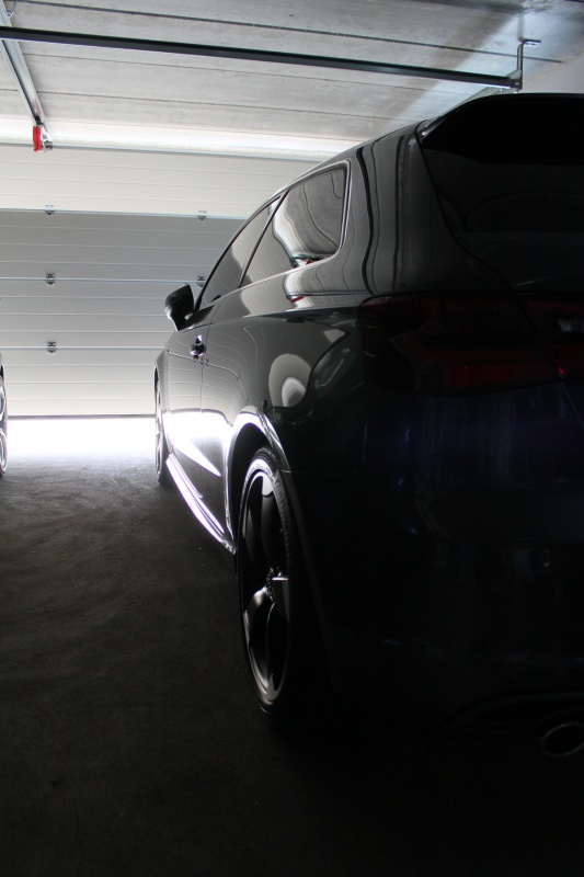

D'ailleurs voici le résultat du lavage du week end, j'avais posé la sheild il y a trois mois maintenant et je l'ai reboustée avec un petit coup de Gyeon Cure.
Je pense lui faire un traitement céramique avec les produits de la marque Gyéon. L'effet déperlant est juste hallucinant et la tenue des produits (20000kms ou 1an) est également bien placé. :bien:
Photos vite fait.
Prêt a sortir du garage, le soleil brille B)

Et je kiff la dernier photo

Moi aussi je l'aime bien cette dernière photo... Le calme avant la tempête mdr

Ca claque grave. Je sais pas si c'est l'éclairage, l'appareil photo ou la cire ou les 3
oui, ça peut remplacer la cire même si certain te diront que l'on peut en poser une par au dessus de la protection.
Pour le prix, ça ne m'étonne pas les 1000€ mais dans ce prix, je pense que ça prend en compte le lavage, décotamination, correction, puis pose de protection céramique.
Donc en fait, beaucoup de temps de travail sur la voiture.
Il doit y avoir un peu des trois, APN canon EOS500D, éclairage néon (oui pas de quoi se taper le cul par terre de ce côté là :ripeer: ) et de la Swissvax Shield reveillée a coup de Gyéon Cure.
J'ai pas pris le temps de prendre les photos en extérieur, mais ça brille très fort :icon_eek:
Ah oui j'ai oublié de dire, les photos ne sont pas retouchées.
Modifié par steph power

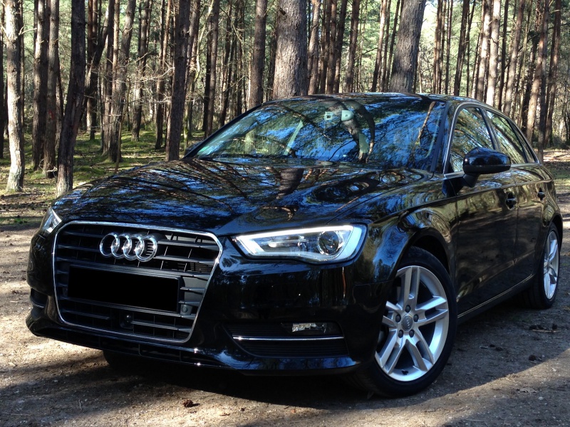

Je me permets de poster un image de mon A3 en noir brillant, traitée la dernière fois en octobre l'année dernière avec Swissvax Shield. La photo date d'avril de cette année après lavage (kärcher et à la main).
J'ai mis une seule couche de cette cire après l'achat en mars 2013 que j'ai renouvelée en octobre. Je remettrai une couche (ou deux ;)), dès que j'aurai le courage, car ça prends du temps ... Le résultat est très satisfaisant et tient bien plusieurs mois.
Tu as raison Audianne, ça prend du temps. Là sur un noir brillant le résultat à l'air d'être à la hauteur de la réputation de la marque. Par contre il doit être dur a garder sans micro rayures ce noir.
Sinon bien belle photo. :bien:
