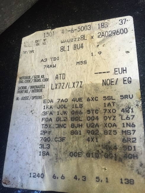

salut tu peut me donner le model ,l'année,et le code moteur et de la boite , je regarde ca
ses données sont dans le carnet d'entretien et sur une etiquette dans le coffre , voici un exemple
Merci,plus qu'a lire,j'ai cassé la biellette de selecteur de vitesse AUDI : 1J0 711 256 ,malgres avoir changer la pièce,je n'arrive plus a passer la marche arrière et la première, réglage a faire du coté câble ??
