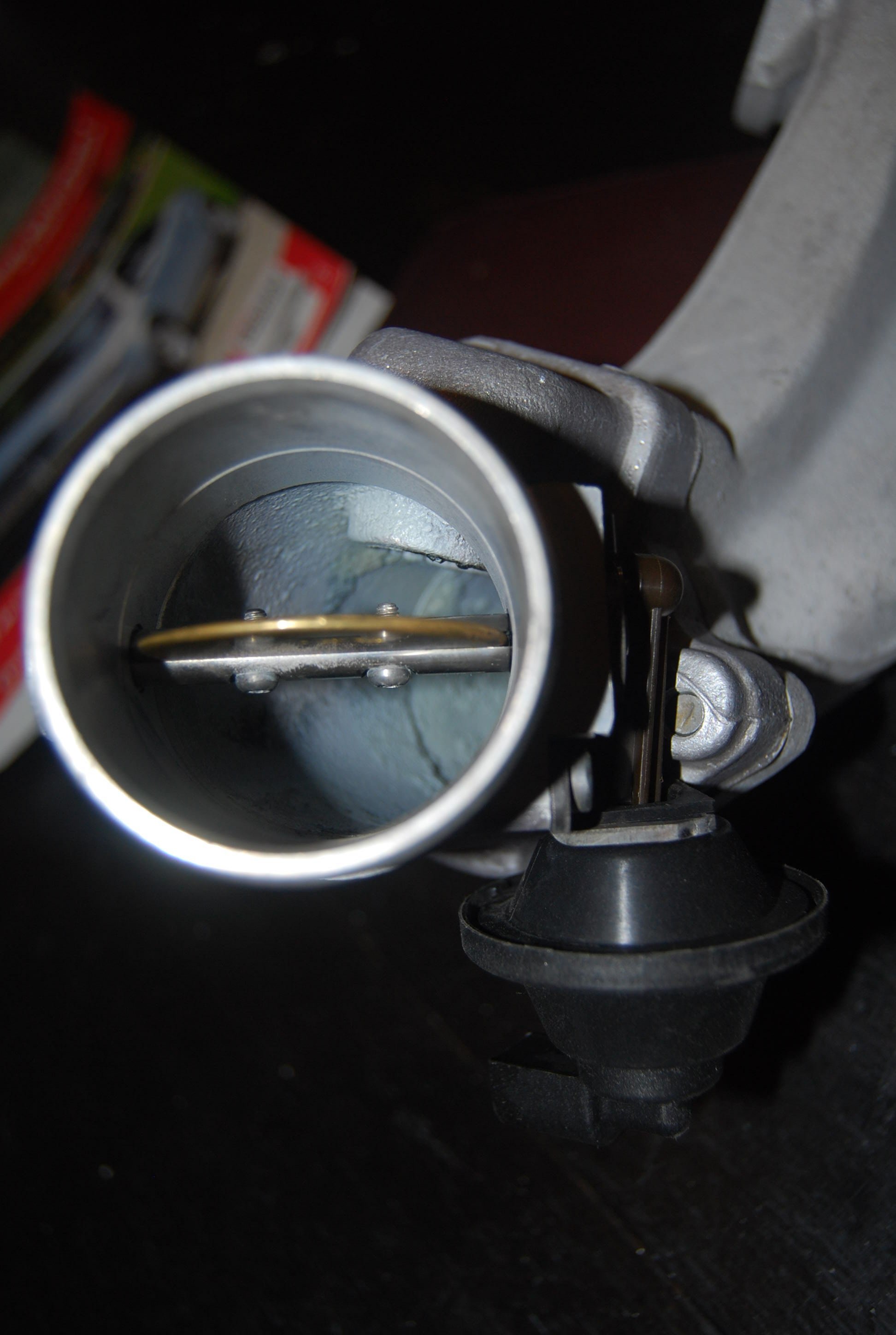

Le seul truc qui douge c'est le papillon apres la durit d'échangeur gauche"conducteur".

Et enfin, je parlais de vanne qui pilote le clapet d'air de l'admission. C'est la vanne noir sur l'étouffoir:

Sinon pour le papillon (clapet d'admission) aucun souci il fonction bien, je les testé avec un bout de tube et en aspirant r.a.s.

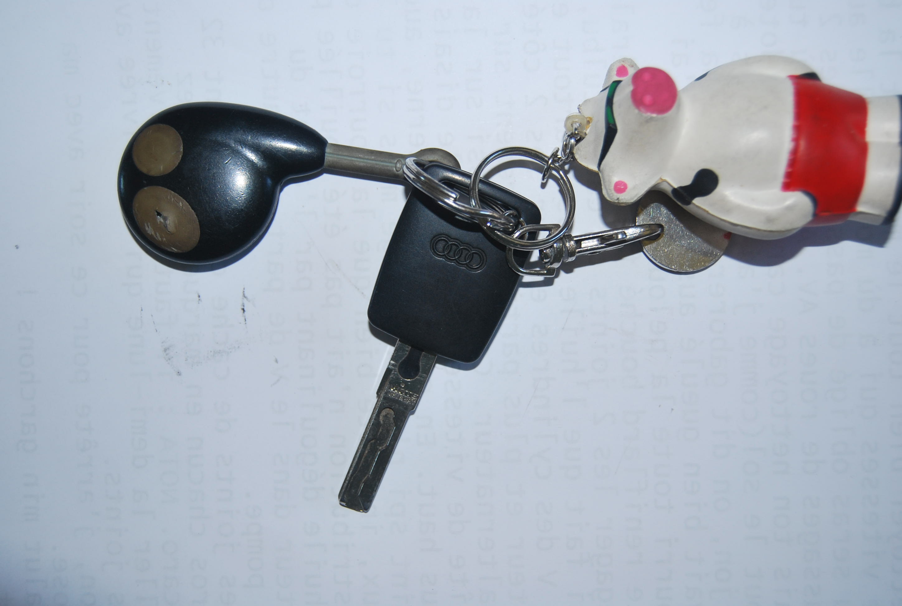

Il n'y aurait pas une coupure de sécuritée sur les b5 (style en cas de colission)?
J'avais eu ce souci sur l'ancienne "clio" de ma femme, est la voiture démaré plus.
@WAUZZZ: Merci pour la confirmation. C'est toujours un plaisir de lire tes posts techniques.
@Oli: L'alarme peut-être une bonne piste.
J'ai le même type de pb quand je sors la batterie longtemps. Je suis parfois obligé de désactiver l'alarme en retirant son fusible (c'est une Cobra pas d'origine). Par contre, si c'est effectivement ton alarme, l'antidémarrage est en général toujours assuré par l'Immotronic de la clef. L'alarme coupe plutôt l'arrivée de Gasoil soit par une électrovanne autonome, soit en dés alimentant la pompe immergée.
Je sais pas si ça peut t'aider, mais en cas de désespoir, je ferai:
- Immotronic: essayes de resynchroniser ta clef. Peut-être con comme idée mais ça fait pas de mal.
- Alarme: si possible, l'inhiber temporairement pour supprimer une cause de non démarrage.
Autre question, est-ce que ta voiture tousse ? (si oui clapet d'air bloqué fermé).
Pour les B5, pas entendu parlé d'un capteur de choc qui couperait l'alimentation.

j'ai redémonté la parti aant de l'admition ou il y a le papillon, il fonctionne tres bien (celui la)
Moi aussi mon alarme est une cobra non origine, mais je sais pas ou est le fusible elle était dessus à l'achat, et je sais méme pas si ma clef est codé elle est toute simple sans aucun bouton dessus (ma pepette est de 1998)
pas de réfflection pour le porte clef :roi: :race: :payday:

attention normalement quand tu démontes ton papillon tu dois re-passer un coup de vagcom !! :reflexion:

Pour le fusible de ta Cobra, regardes sur le boitier de l'alarme (boitier noir marqué Cobra) ou a proximité de celui-ci sur un des fils qui y sont connectés.
Je ne sais pas où il est planqué, c'est fonction des voitures et de l'installateur.
C'est con mais dans mon cas, si l'alarme n'est pas alimentée, elle ne perturbe pas le fonctionnement de la voiture. Pas très sécuritaire, mais ça m'arrange, si non, je serai parti une paire de fois avec les warning et la sirène qui gueule.
Par contre, sur certaines c'est l'inverse. Quand tu tires le fusibles, ça active l'alarme. Donc dans le doute fais juste un essai, puis remet le fusible car si c'est ce mode de fonctionnement, cela risque de rajouter une cause à ton problème.
Pour la clé, effectivement on a pas la même clé (ni le même porte clé :) ) donc là je peux pas trop t'aider.
wawa, pourquoi un coup de VAGCOM sur le papillon ?
Il est piloté pneumatiquement par l'électrovanne N239.
Le calculo.surveille cette électrovanne (courant bobine), mais il n'y a pas de relecture de la vanne du clapet sur l'étouffoir.
Par contre, il faut reconnecter la durite sur le dessus de la vanne, mais bon ça ne devrait pas empêcher le démarrage car la position par défaut du clapet est ouverte tel que montré sur la photo d'Oli.
C'est le même principe qu'entre la vanne EGR et son électrovanne N18.
Lorsque j'ai démonté le clapet il y a 2 semaine pour le nettoyer, je n'ai pas repassé VAG-COM (d'ailleurs j'ai une merde sur le bus de maintenance qui m'empêche toute connexion avec les calculos ABS, injection et clim).

bah écoute Max , on m'a toujours dit quand tu démontes ton boitier papillon , qu'il fallait automatiquement re-passer le vagcom !! après pourquoi ? je ne serai pas te l'expliquer !
J'ai pas de vag-com de toute façon, et il y a pas de prise la dessus.

Alors pour étre sur, j'ai ouvert ma clef, elle a bien un petit cylindre dedant,qui doit etre la puce?, mais rien d'autre

Je viens de penser à une chose plus simple pour ta clef. Si c'est le système immotronic, le voyant orange avec une clef au TDB doit rester allumé. Si il s’éteint, la clef est reconnue ce n'est donc pas le problème.

-> La clef est reconnue par l'antidémarrage.

-> Le moteur n'est pas "étranglé" par l'étouffoir (le clapet d'admission est en position ouverte par défaut).

J'ai assayé avec les deux clefs un meme la plastique pas de voyant au TdB

par contre quand je viré cette mer... d'EGR je n'ai démonté les durit H.P que coté injecteur (j'ai des petite mimine"oui j'ai encor le courage de plaisanter mais ca va pas durer) donc je pense que lair n'est pas passer j'ai revissé dans les 2 minutes mème pas juste le temp de sortie le collecteur.
Si j'avais sus j'aurais pas fais faire de néttoyge juste virer l' :counass: d'egr et encor!!!
