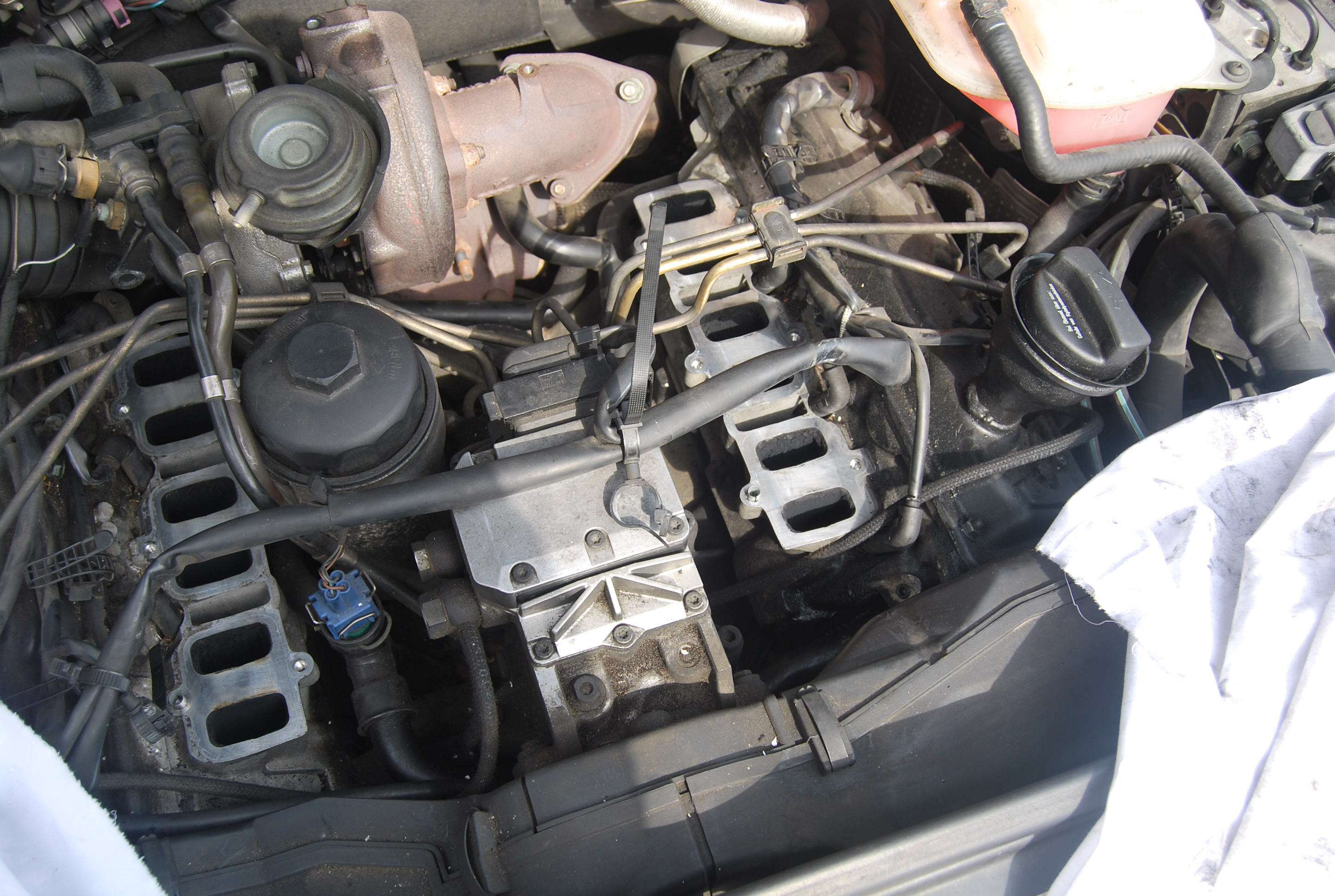

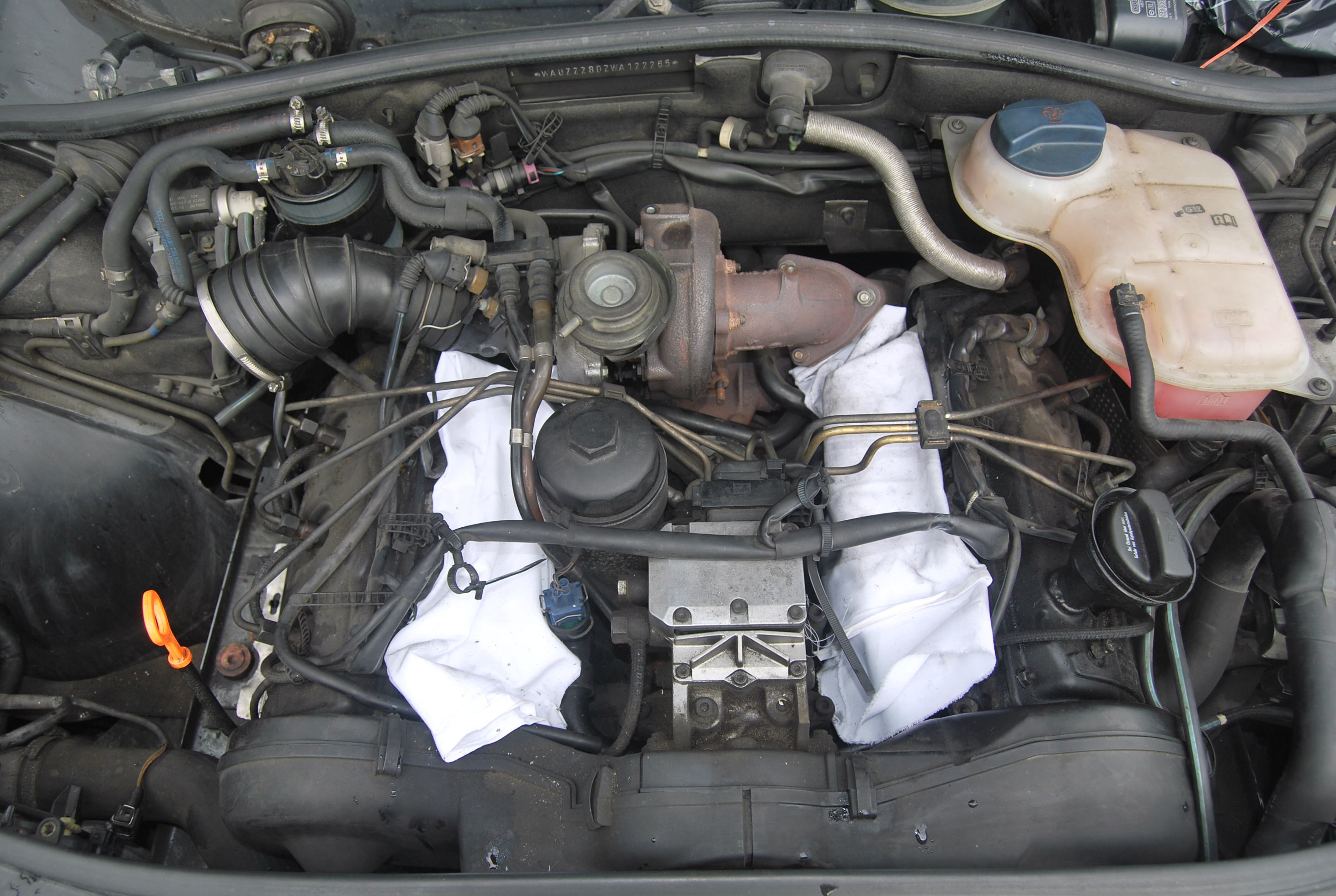

Donc j'ai commencé le remontage de mon admission.
Alors je vous fais un p'tit résumé:
Voila ou j'ai repris
Il faut enveler les chiffons :MdrDevil: , et nettoyer les "plans" de joints. :Voskl: :Voskl: :Voskl: ATTENTION DE FAIRE TRES ATTENTION DE NE RIEN FAIRE TOMBER DANS L'ADIMISSION :Voskl: :Voskl: :Voskl:
Et au niveau du turbo aussi:
J'ai utilisé du frein filet de niveau moyen (du rouge) ,car si l'on prend du fort ou maxi c'est trop galère en cas de nouveau démontage pour une autre oppération.

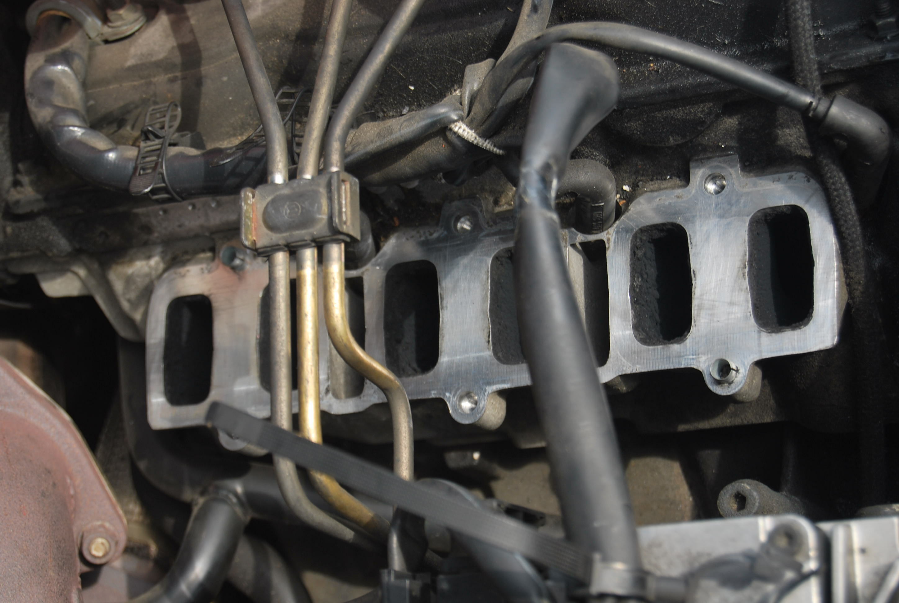

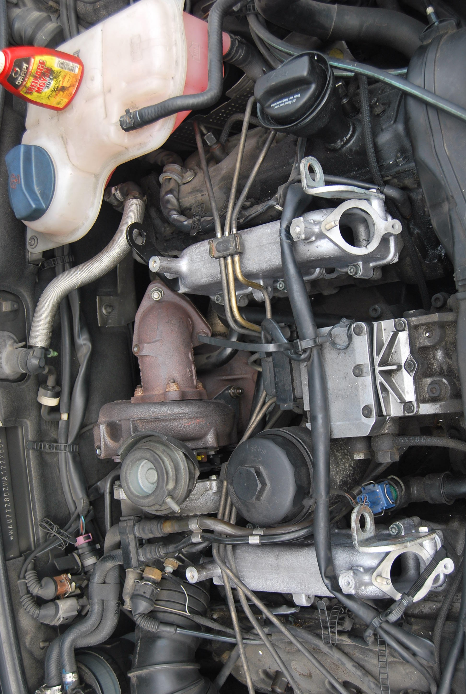

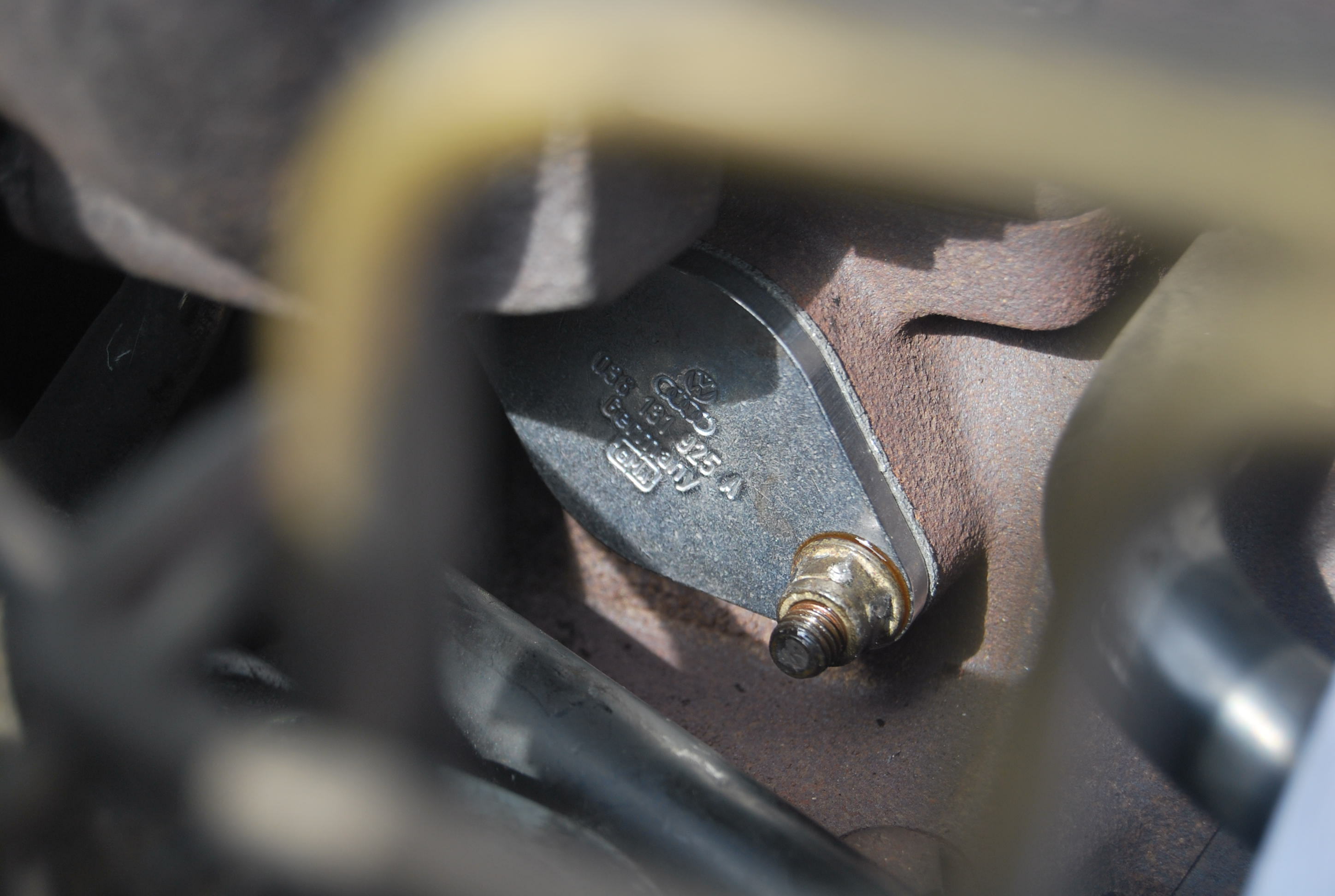

Voila le premier bouchon possé, c'est vraiment beaucoup plus facile à remonter qu'a démonter:
Puis le premier collecteur monté et sérré et juste le joint de l'autre coté.
Pour la sérrage pas la peine de forcer comme un malade, nous travaillon avec sur de l'allu pas de la fonte :icon_wink: :icon_razz: (le couple et de 1.5 à la dynamo, quand on en a pas "ou que l'on ce l'ai fait voler, ammener les boulons au contact sans forcer de trop puis faite deux quart de tour). J'ai sérré avec la bonne vieille métode du "en croix" c'est a dire arrière gauche puis avant droit puis A.R.D puis A.V.G puis milieu droit et enfin milieu gauche. Pour finir un tout petit coup de clef histoire de ce rassurrer :vert:
Maintement les deux collecteur sont en place "yes kool" et on voit mème le bouchon dans le fond:
J'ai ensuite changé le joint de papillon (j'ai pas fais de photo pour ça car c'est un peux comme en faire une d'un joint sur un bouchon de vidange, tout le monde connait et que une fois sérré y rien a voir) :langue:
Donc j'été bien content car en 45 minutes (en prenat vraiment du temp et faisant les tofs), tout allé pour le mieu. Je poursuis donc le remontage par la partie avant du system d'admi (celle ou est le fameux papillon).

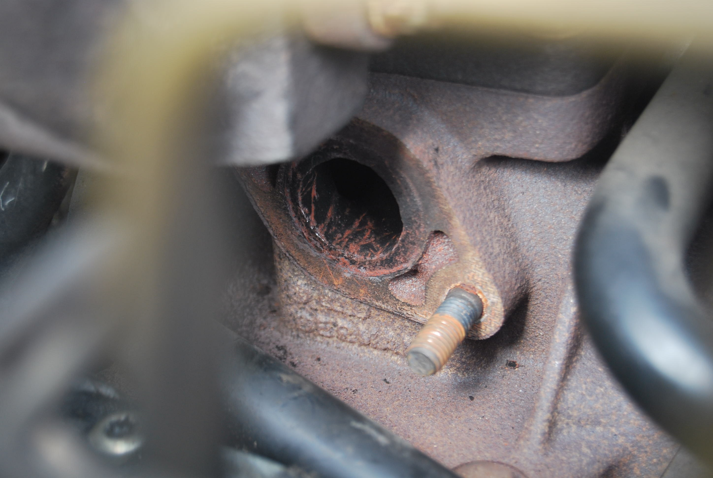

Et la le DRAME un goujon réfférence: N0444625 au prix achement chers de 0.12 euros piéces, décide de casser net sans crier gare et sans avoir mème forcé (peux être le fait de l'acide de nettoyage "j'aurais dû les enveler grrr MERd.."). Et comme de bien entendu ce sont les seules piéce de visserie que je n'avais pas acheté (comme quoi!!!).
Je remets les photos car j'ai la haine:
Comme dis plus haut, j'ai de la chance d'avoir pu le sortir avec une pince étau "oufff de oufff!!!".
Merci voisin pour tout les clous.
J'ai bien voulu couper un boulon de collecteur d'admi (j'en avais pris 16 au lieux de 12 au cazou j'en aurais fais tomber) en mettant bien sur un écrou pour refaire le filetage à l'ancienne apres découpe. Mais comme mes outils sont parti en vacances( voir Outilton )j'ai plus de scie à métaux et mon bon voisin la sienne plus de lame ( quand ca veux pas ca veux pas :think: :mur: ).
Alors je suis bloqué pour 25 centimes .utain de ..rde. demain matin à la premiére heure je prends mes p'tites jambes et me tape 16 borne aller-retour pour une scie à méteaux neuve (c'est génial non?)

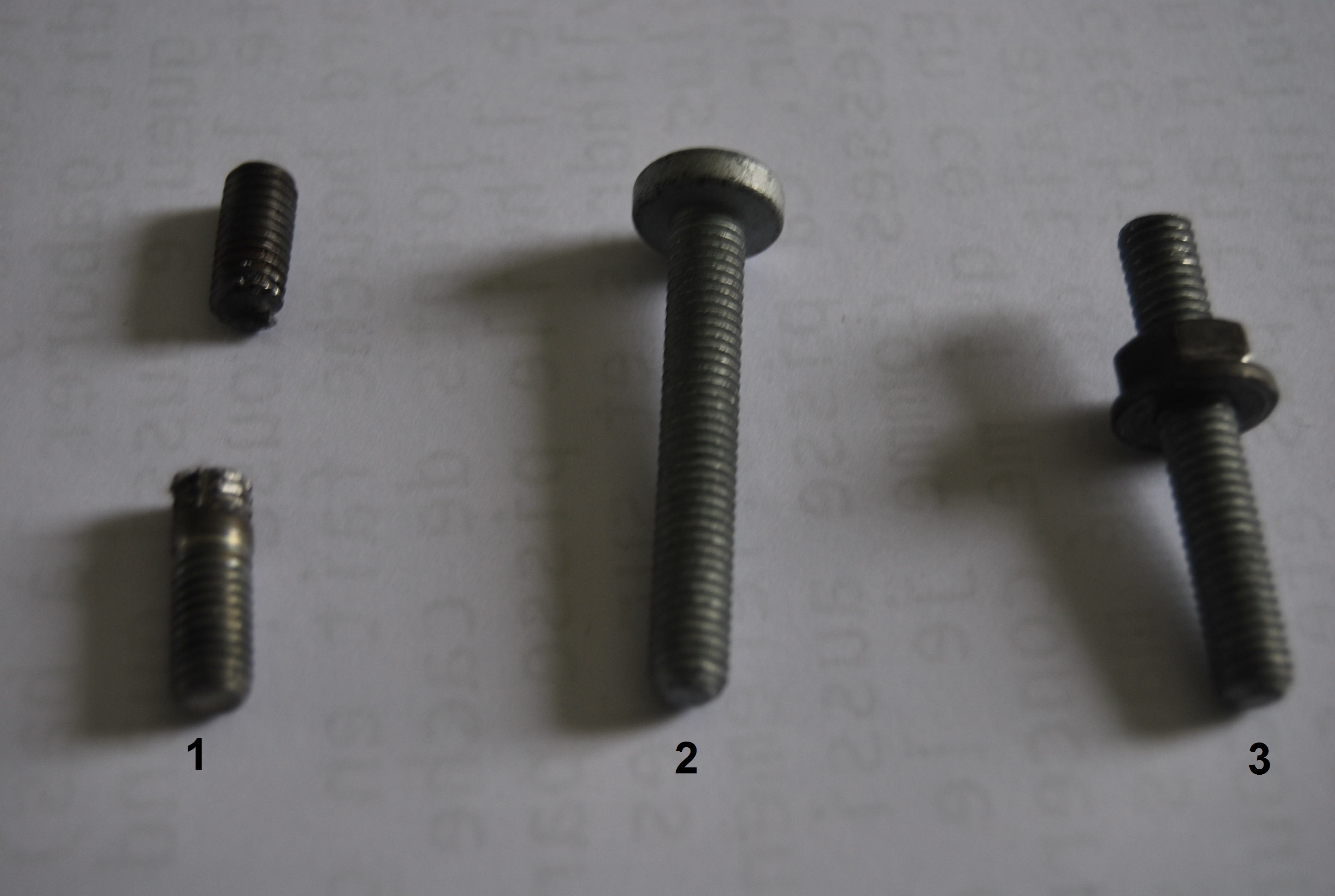

J'ai mes lame donc j'ai fais mon goujon:
-1: le criminel
-2: le boulon d'admi original
-3: le goujon MAISON filtage ok (nha nha c'est moi qui l'ai fais :race: )
Dans une bonne demi-heure je retourme sur la berling pour finir YESSSSSSSSS

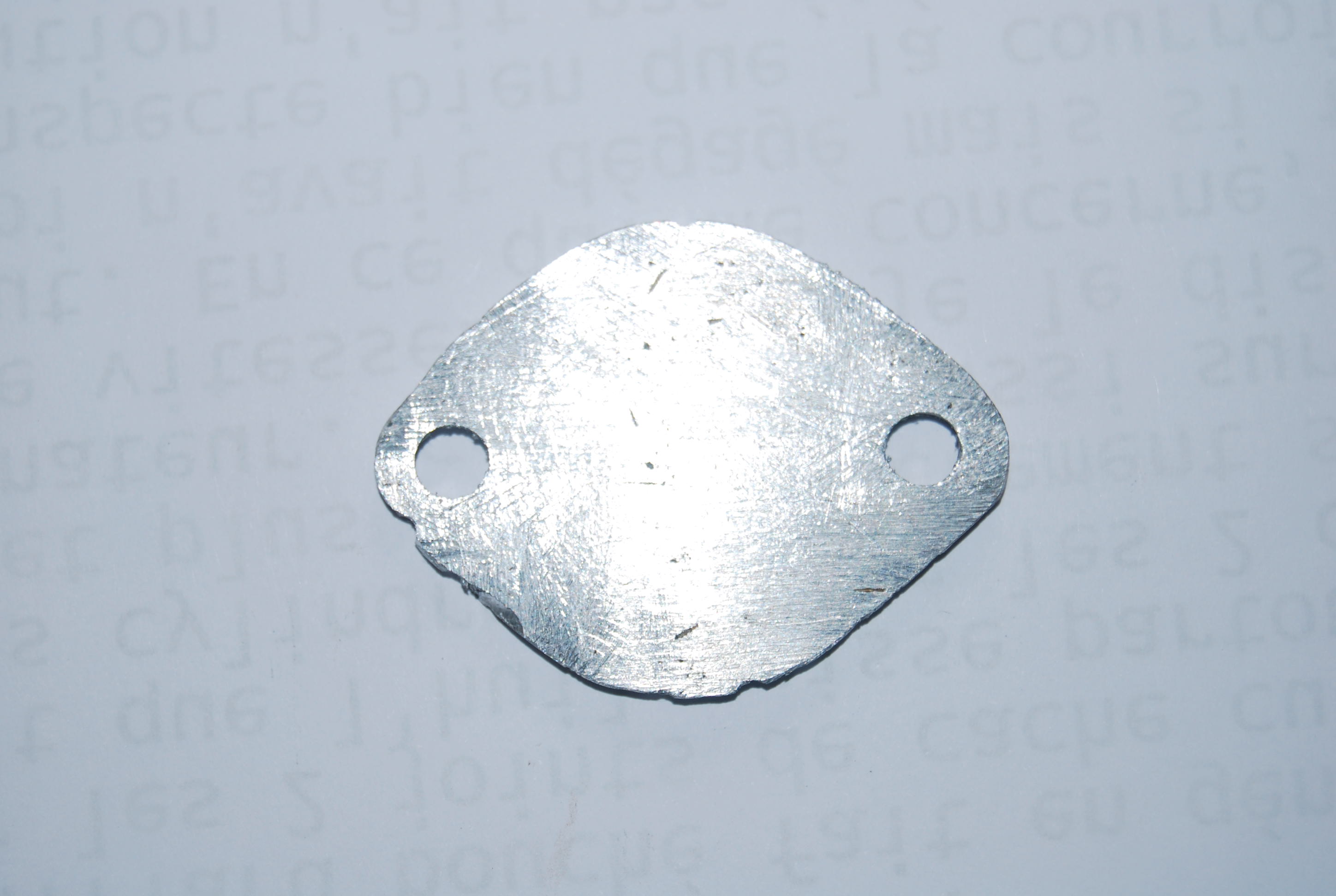

Je sais plus si je vous l'avais dis, mais pour les bouchons la central AUDI dans le 02 c'est planté avec le 2ème coté admi, le problème est résolus car mon garage à fait le nécaissère pour l'échange. Mais comme je voulais pas attendre jusque mardi ou mercredi j'ai quand mème attaqué. J'ai fais un p'tit bouchon temporaire en alu ( j'ai piqué une cocotte minute à ma :fille: , je lui ferais la surprise ce soir quand elle reviendra de chez ça copine :euh: :content: , et un bouchon frappé SEB c'est pas le classe?).
Ca m'as pris un petit quart d'heure maxi, limage compris.
Le voici:
je sais c'est pas top de top mais c'est pour 3 jours maxi et surtout pour remèttre en route "Chiara" elle est triste de pas bouger :icon27:
je l'ai un peux repolis apres la photo (a la pierre à couteau)

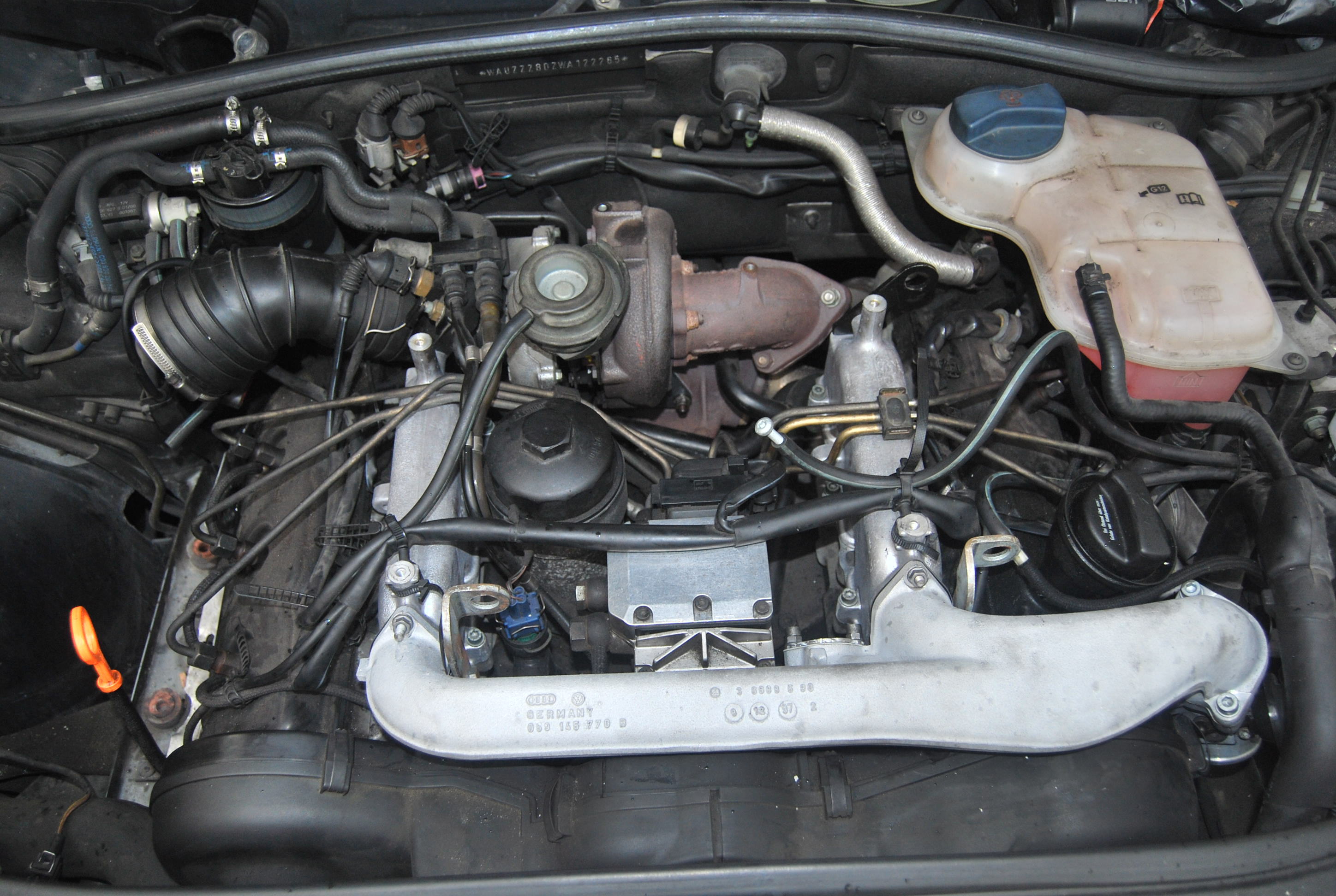

Les nouvelles photos:

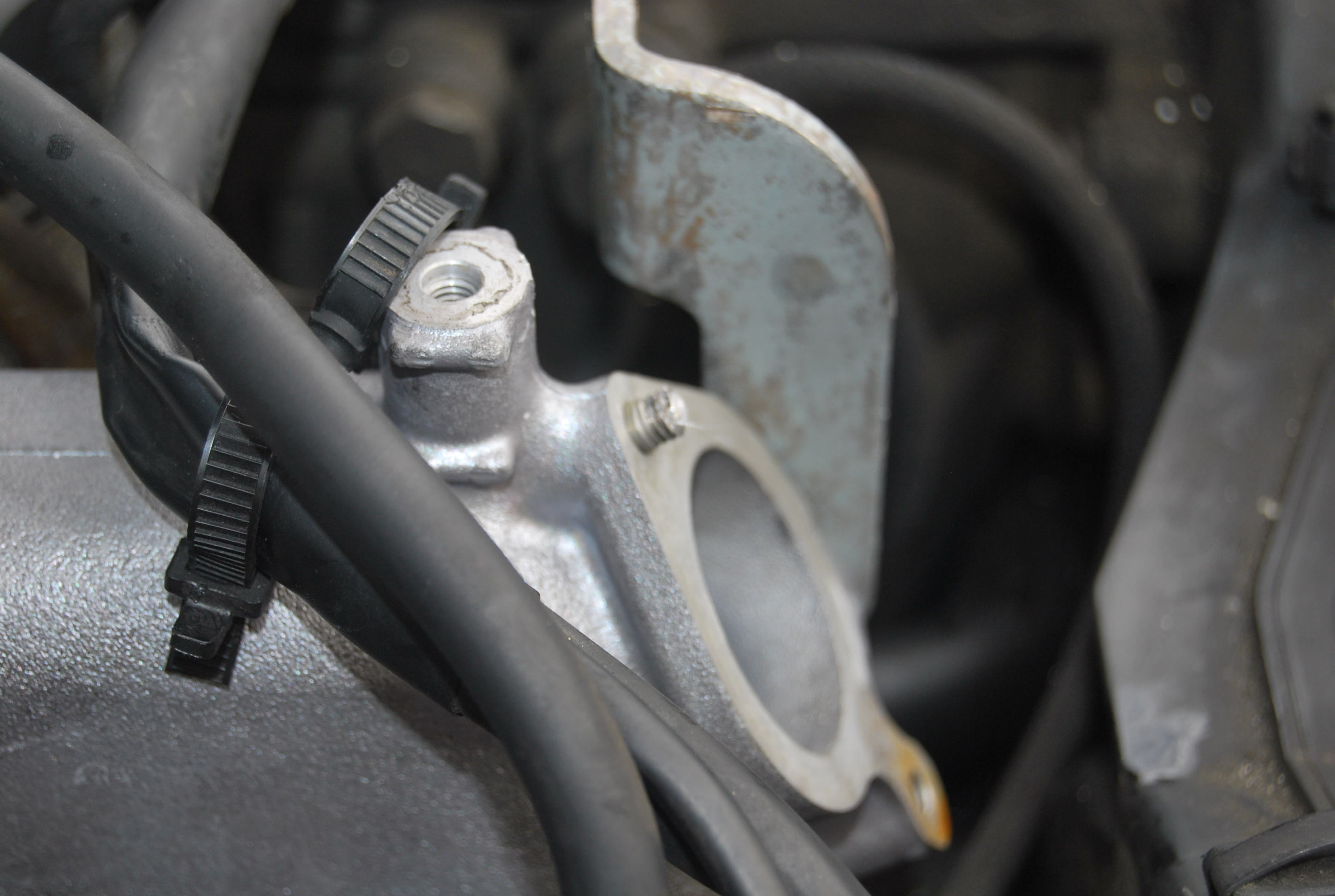

Mon bouchon maison avec la petite vis qui va bien mais provisoir. Car je vais viré le bidule (oui j'ai un trou" qui comendait la vanne. Z'avez vu la prise de vue? pas si simple à faire lol:
Et une petite vue du montage fini. Ca ca fait du plaisir hummmmmmmmmmmmm c'est bon:
Comme je l'ai dis il me reste deux trois bricole à faire : la durit à panser et remonter+la boite à air a remonter+la baterie à reposer+les plastic du bas de pare-brise a remètre et fini ouffff.
Mais bon comme je suis pire qu'un mome, je pouvais plus attendre, je suis aller prendre la baterie et les cables j'ai branché avec un morceau de caoutchoux (faut pas y faire le rif tout de mème) . Et je monte dans Chiara , tourne la clef et rien :mur: :mur: :mur: .
J'avais juste oublié de rebrancher la masse de l'alarme, j'y ai pensé de suite.
Donc on rebranche on remonte,je tourne la clef, le petit bruit des pompes "déja bon signe", tout s'allume, tout s'éteint et vébrile je tourne la clef au dernier cran et
VROUM-VROUM. YESSSSSSSSSSSSSS "champion du monde" juste une toute petite baisse de régine (sans doute du au fait que j'ai pas purgé) et de suite nickel 750/800 tpm comme dab.
Je laisse chauffer et profite pour voir si il y a pas de fuites d'air (surtout en dessous du turbo car j'avais un p'tit doute vu le serage assés chiant) mais rien.
Ca fait un beau bruit un 6pattes en V diesel sans filte à air.

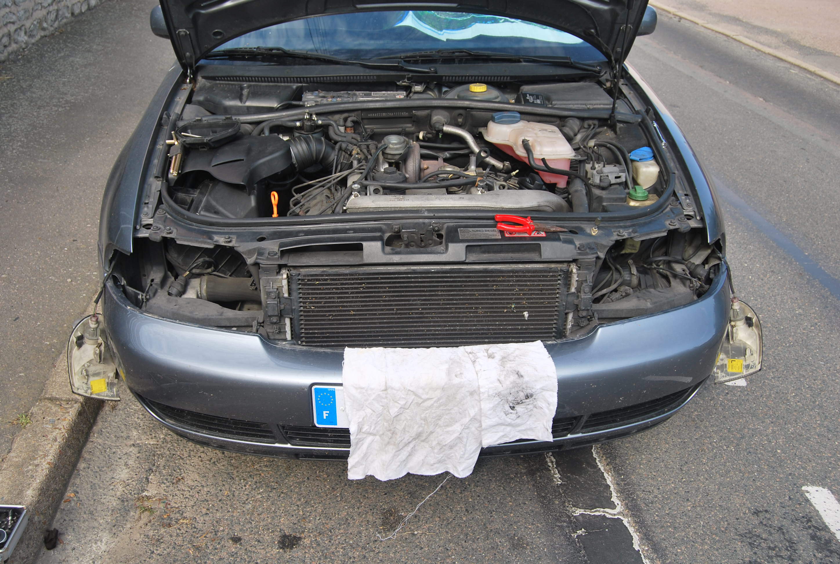

Pour le fun un avant/apres du berling (vous ferez qu'il manque un truc...... cette saloperie d'EGR de :vomi: :wc: :bleble: :counass: :
avant
apres
"sniff ca ce vois pas trop"
