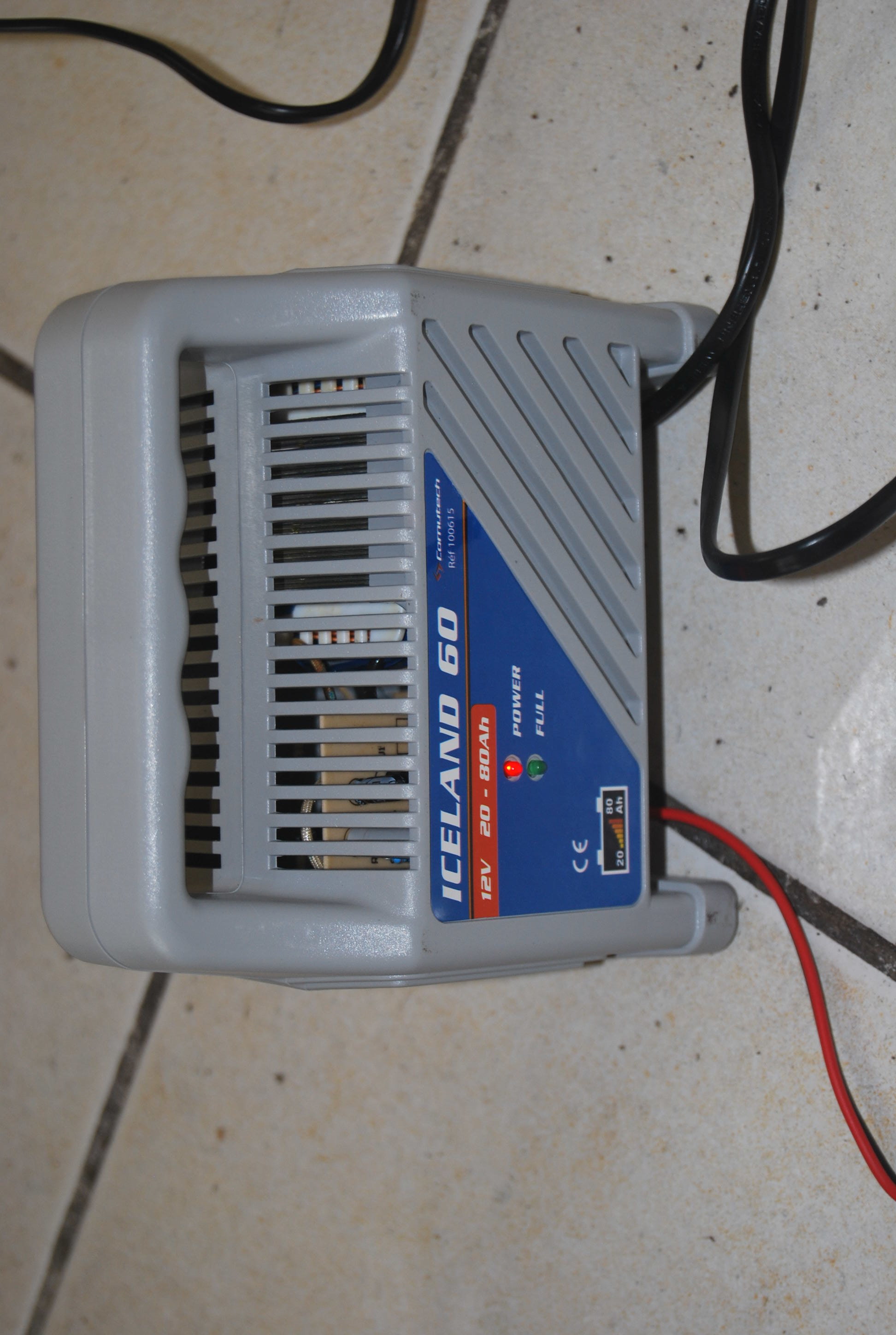

Alors les zalis.
Voici l'achat mal à la jambe de ce matin:
Et il est déja au travail:
Maintenent plus cas attendre que la baterie n'est plus faim :MdrDevil:
Et comme je suis plus que borné j'ai tout de mème demandé a ma femme de remettre un petit coup de démarreur pendant que je regardais. Et bien il y a autant d'air que de gasoil dans le tube transparant, donc une vraie bonne purge s'impose. J'en déduit donc que il n'y a vraiment rien de grave.
A suivre ......
