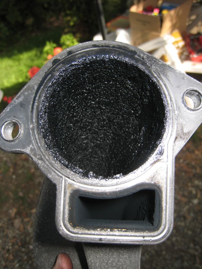

Salut Oli, respect tes tubulures sont bien aussi crado que les miennes :marcelpoire: , t'as pas mal galéré, mais c'est quand même bien nécessaire vue la diminution de diamètre engendrée par la suie. +1 avec wawa pour le site et l'acétone. Par contre, j'ai pas essayé le Decap'four sur les lumières (juste pour nettoyer le moteur et les jantes). Ensuite, j'ai juste essayé de "racler" au mieux le plus gros de la merde que l'on voit plonger dans la culasse et ptit coup d'aspiro pour limiter la merde dans les cylindres. Pas eu le courage de déculasser, ni les compétences techniques pour le calage de la distrib. Je me dis que le plus gros est fait, souvent le mieux est l'ennemi du bien... Pas facile pour chopper l'écrou de la vanne côté turbo, mais j'ai pas galéré. J'ai commencé par sortir la durite inox coté admission + la vanne pour me faire plus de place. Ensuite, comme j'avais viré mes durites d'injection, je pense que l'accès était plus facile pour accéder aux écrous côté turbo avec clé à pipe et petit cliquet. En parlant d'injection, perso. je referais une petite purge, mais je suis pas mécano de profession donc pour moi j'essai toujours de sécuriser. Je pense que la purge n'est pas obligatoire car tu n'as pas vidé les durites, juste desserré côté pompe à injection. Si il y avait quelques micro bulles, il y a des chances qu'elles soient évacuées en quelques secondes lors du prochain démarrage. Pour faire juste un commentaire sur pose de bouchons avec suppression complète EGR ou pose de plaque, ... perso et comme toi je me suis posé la question. En fait je me suis dit, que sur le V6, le quidam qui regarderai mon moteur ne verrait pas la modif. car on a la chance d'avoir le cache moteur. Sur le 4 cylindres, la vanne est visible car non masquée par le cache. Dans ce cas, j'aurai effectivement juste intercalé 2 plaque inox de 1mm et déconnecté l'EV. Après comme le disais wawa, je serai vraiment intéressé par tes premières impressions après suppression de la vanne. Comme je l'écrivais avant hier, je n'ai pas spécialement perçu d'augmentation de puissance en allant faire mon essai. Par contre, j'ai eu l'impression d'avoir modifié mon point de patinage. Par exemple, comme si il fallait plus accélérer entre 1000 et 2000 tours pour faire un démarrage en côte. Un peu comme si maintenant il y avait trop d'air, et qu'il faille compenser en injectant plus de gasoil. Ne prenant que rarement l'Audi (c'est la voiture de Mme) et roulant majoritairement en 2 roues, je me suis dit que cela venait de moi. :moto: Aujourd'hui, ma femme a pris la voiture et m'a confirmé ce ressenti... Donc comme on fait nos opérations en même temps, de ton côté pourrais-tu essayer de bien évaluer le changement de comportement avant/après supression EGR et nettoyage conduits ? De mon côté, faut vraiment que je passe un coup de VAG-COM pour voir si mon débitmètre et mon injecteur pilote sont OK, ou si mon calculo a détecté un défaut et c'est replié sur une courbe standard. Aussi, j'essaierai bien de remettre l'ancien débitmètre pour voir si ça change le comportement entre 1000 et 2000 tr. Au dessus de 2000 tr, pas de souci, ça pousse au cul :) Bon voilà, j'ai été un peu long, mais comme je te le disais, la richesse de nos posts c'est de faire partager nos expériences pour que la communauté grandisse. A+ bon remontage

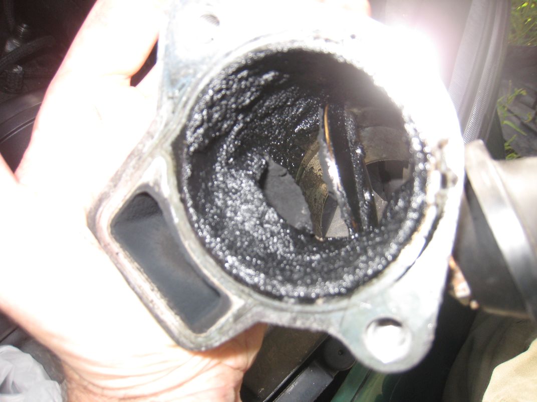

Pipe admission: Clapet étouffoir: Et enfin, haut du carter de la friteuse (on comprends pourquoi j'ai changé les joints de caches culbu.): A+

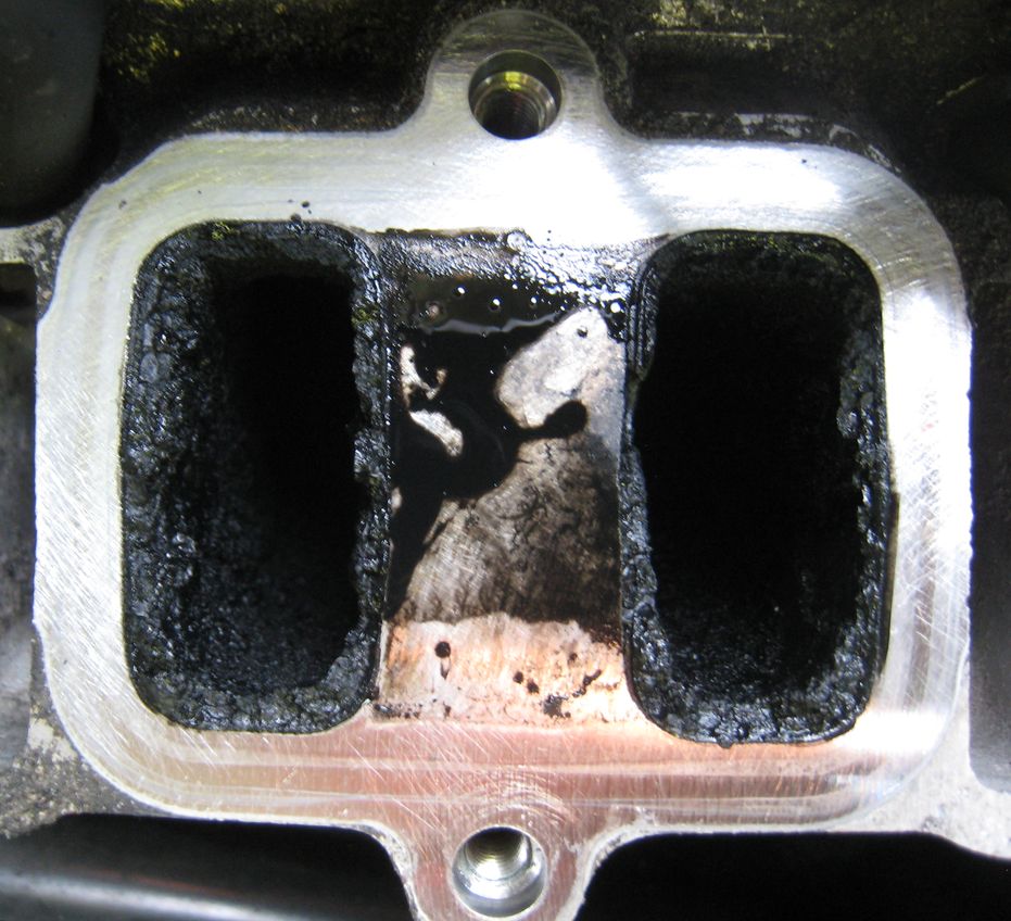

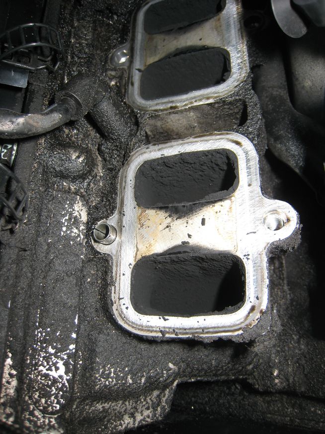

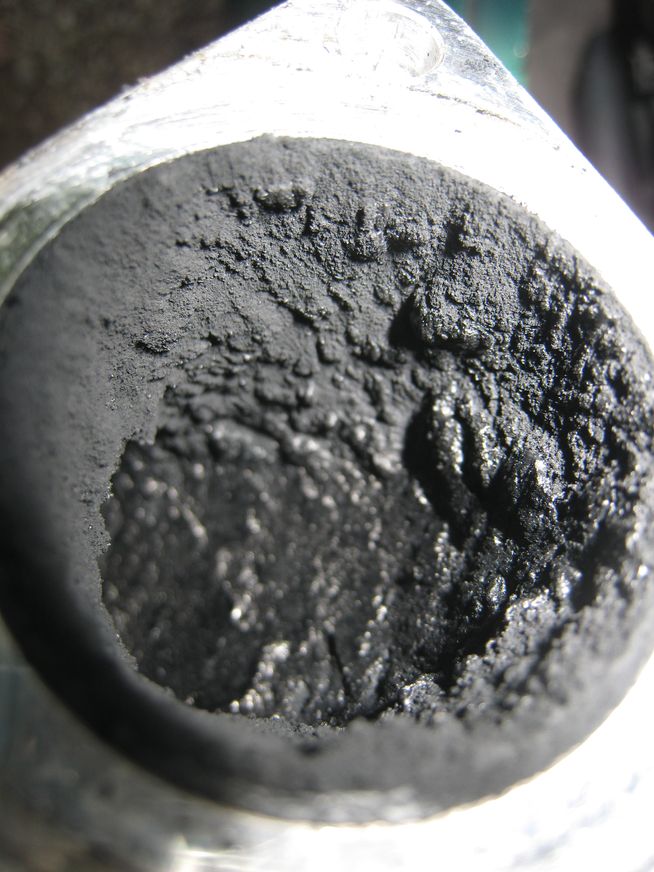

Salut Oli, dans l'esprit "la mienne est plus grosse que la tienne" :P , ci-après les photos de mes tubulures d'admission avant nettoyage. Ça te motivera à faire l'opération, et justifiera notre temps passé à ceux qui se posent encore la question. Je précise que : - la voiture à 224.680km et 13 ans, - la vanne EGR et les conduits d'admission n'ont jamais été changés ou nettoyés auparavant, - jusqu'à présent, je faisais tous types de route, mais depuis 2 ans elle ne fait que des petits trajets (5000km annuels), - qu'avec l'augmentation du prix de l'essence, les radars et les petits trajets, on roule entre 1200 et 2000 tr/min, - je ne mets que très rarement des produits de nettoyage dans le gasoil, - les traces d'huile viennent de ma fuite aux caches culbuteurs que j'ai solutionné ce WE en changeant joints et reniflard. Entrée collecteur admission: Sortie collecteur:
