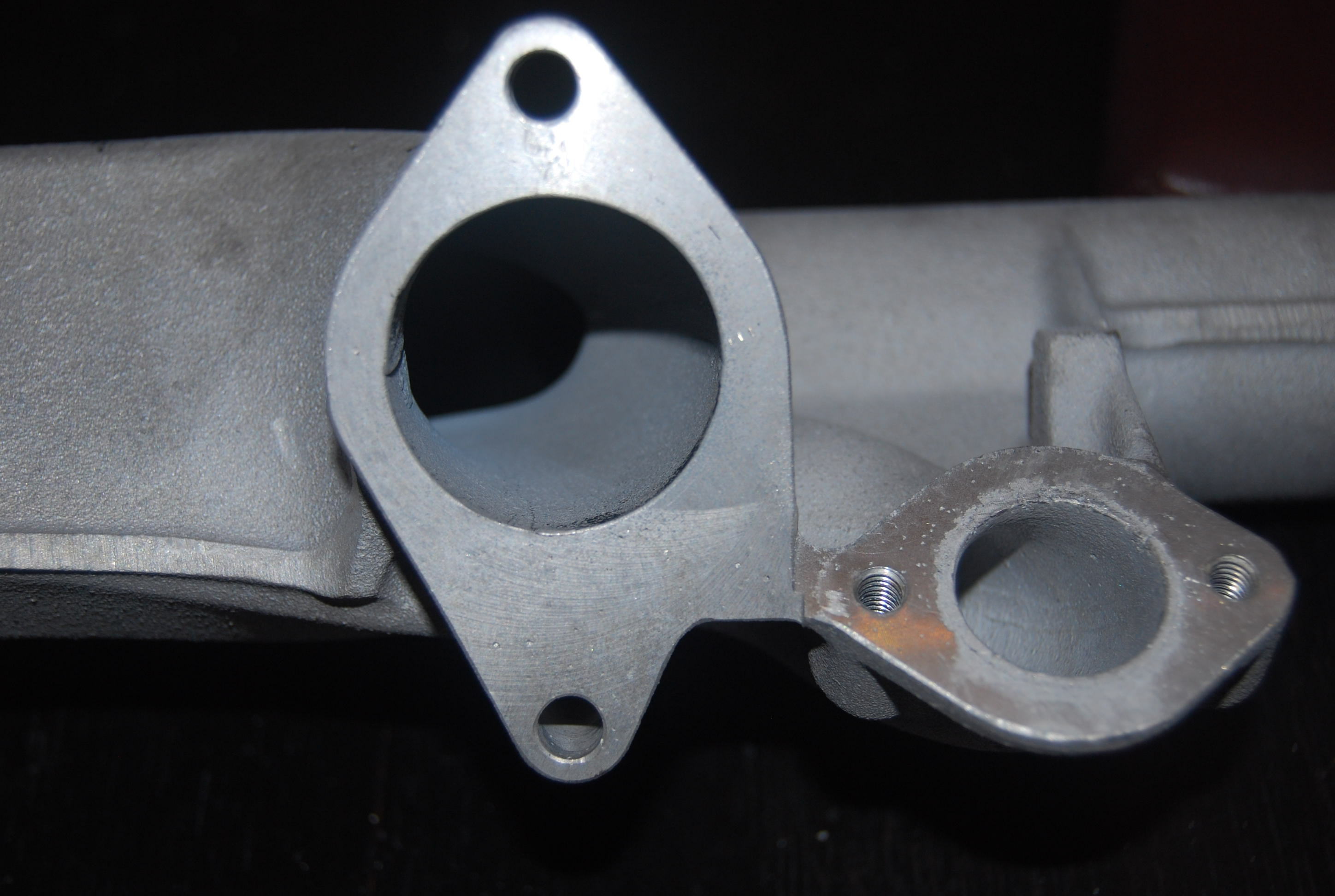

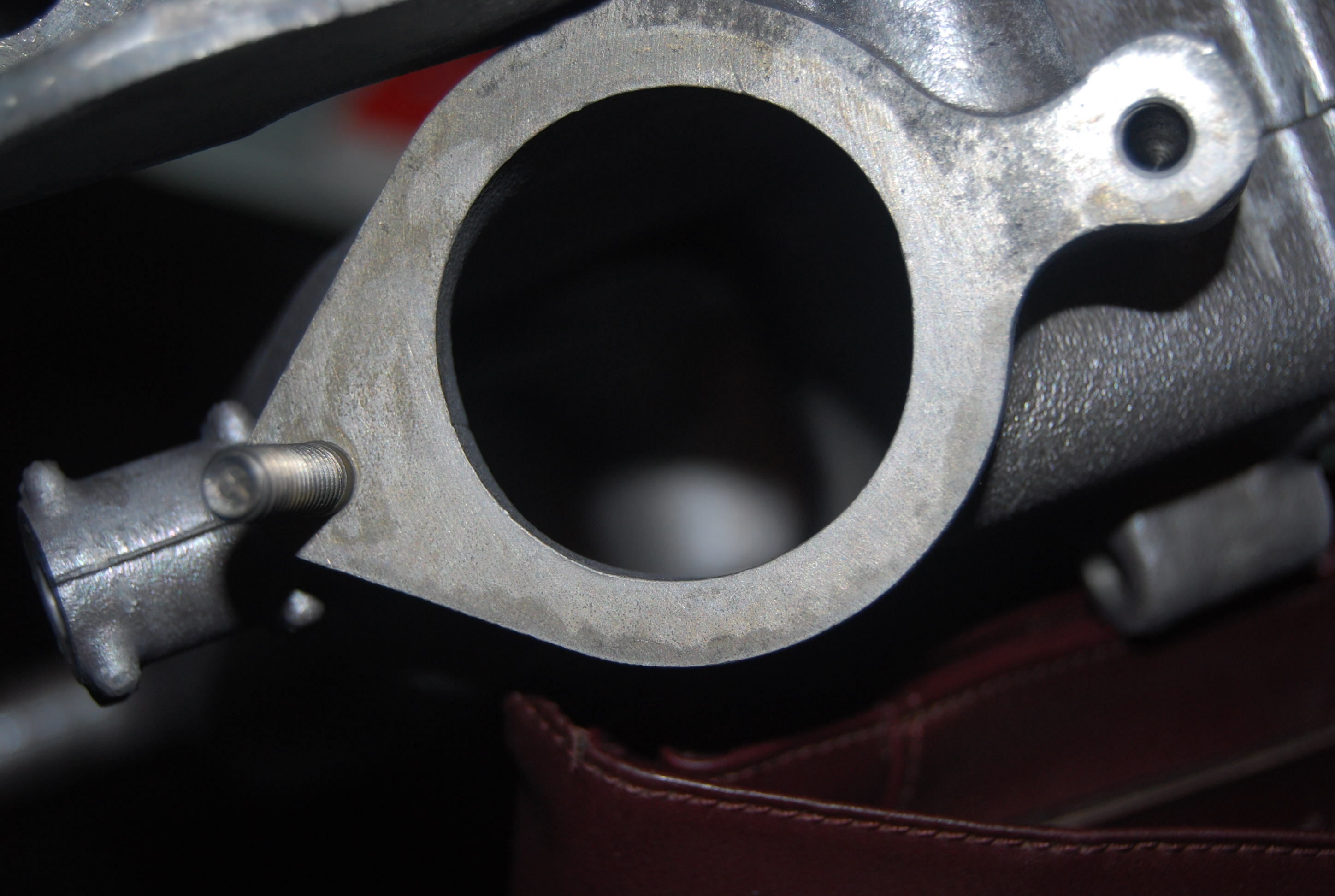

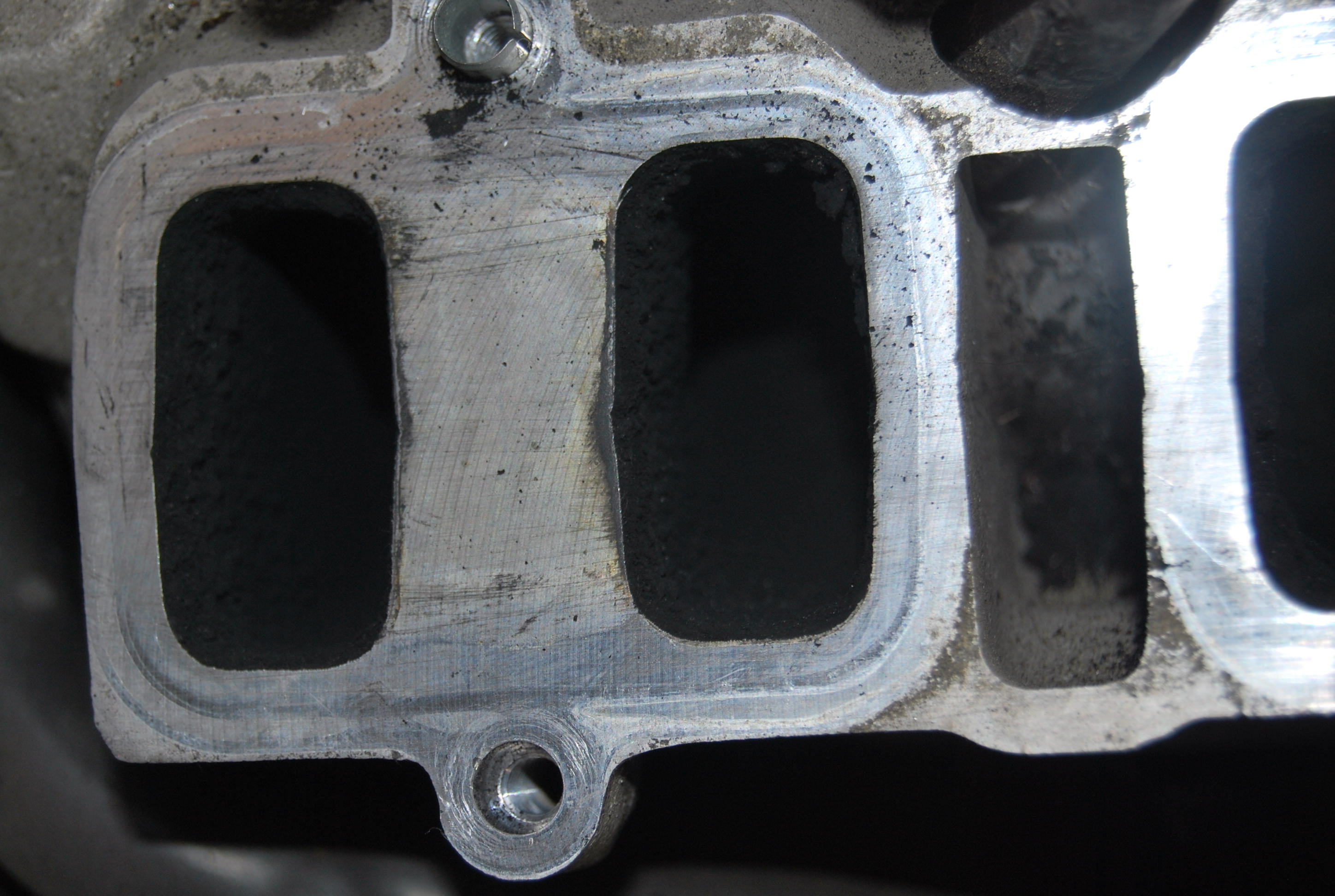

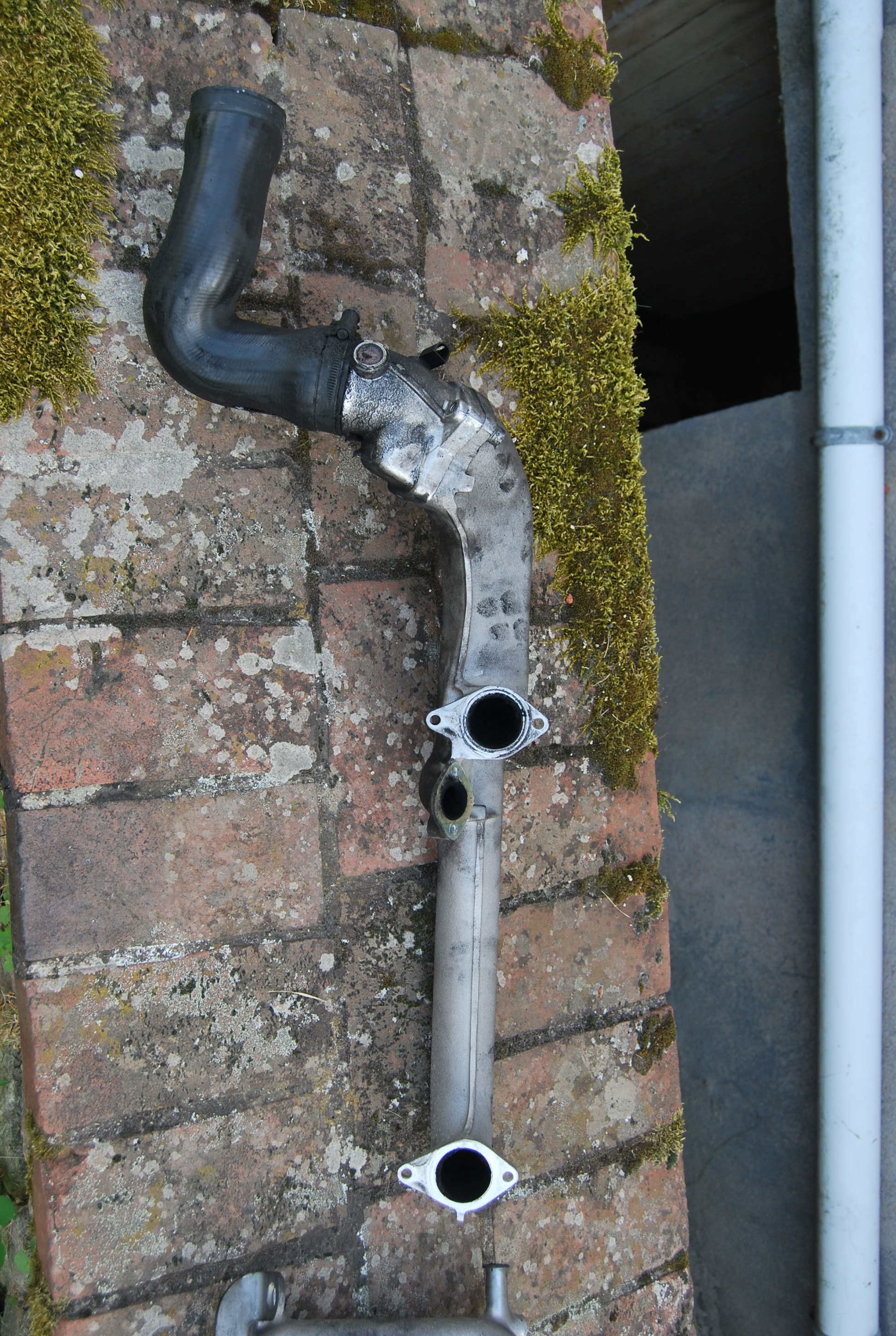

Entrée collecteur admission:
Sortie collecteur:
Pipe admission:
Clapet étouffoir:
Et enfin, haut du carter de la friteuse (on comprends pourquoi j'ai changé les joints de caches culbu.):post-96636-0-69748100-1345658188_thumb.jpg

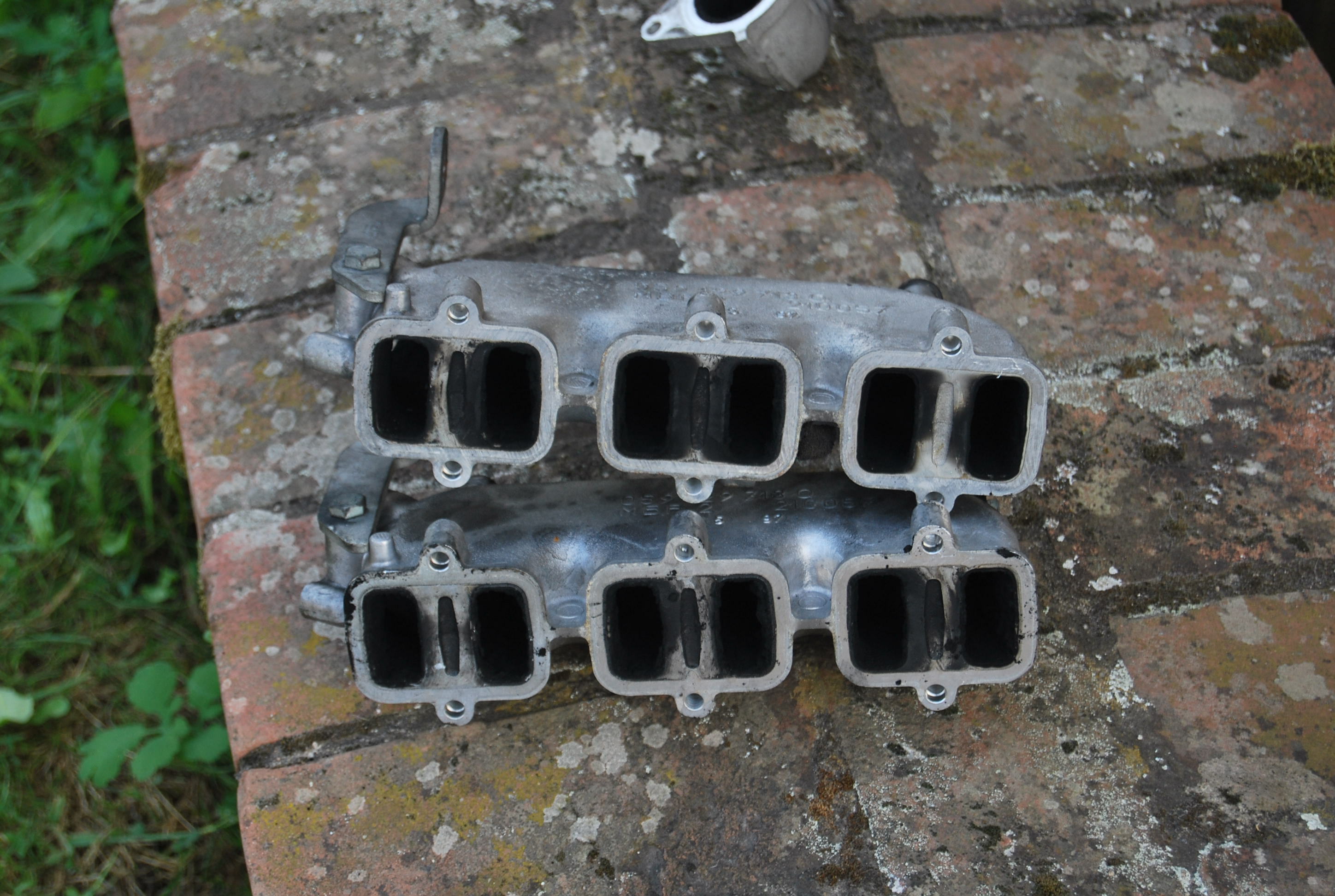

Place au photos je donnerais mes avis et impression aprés:

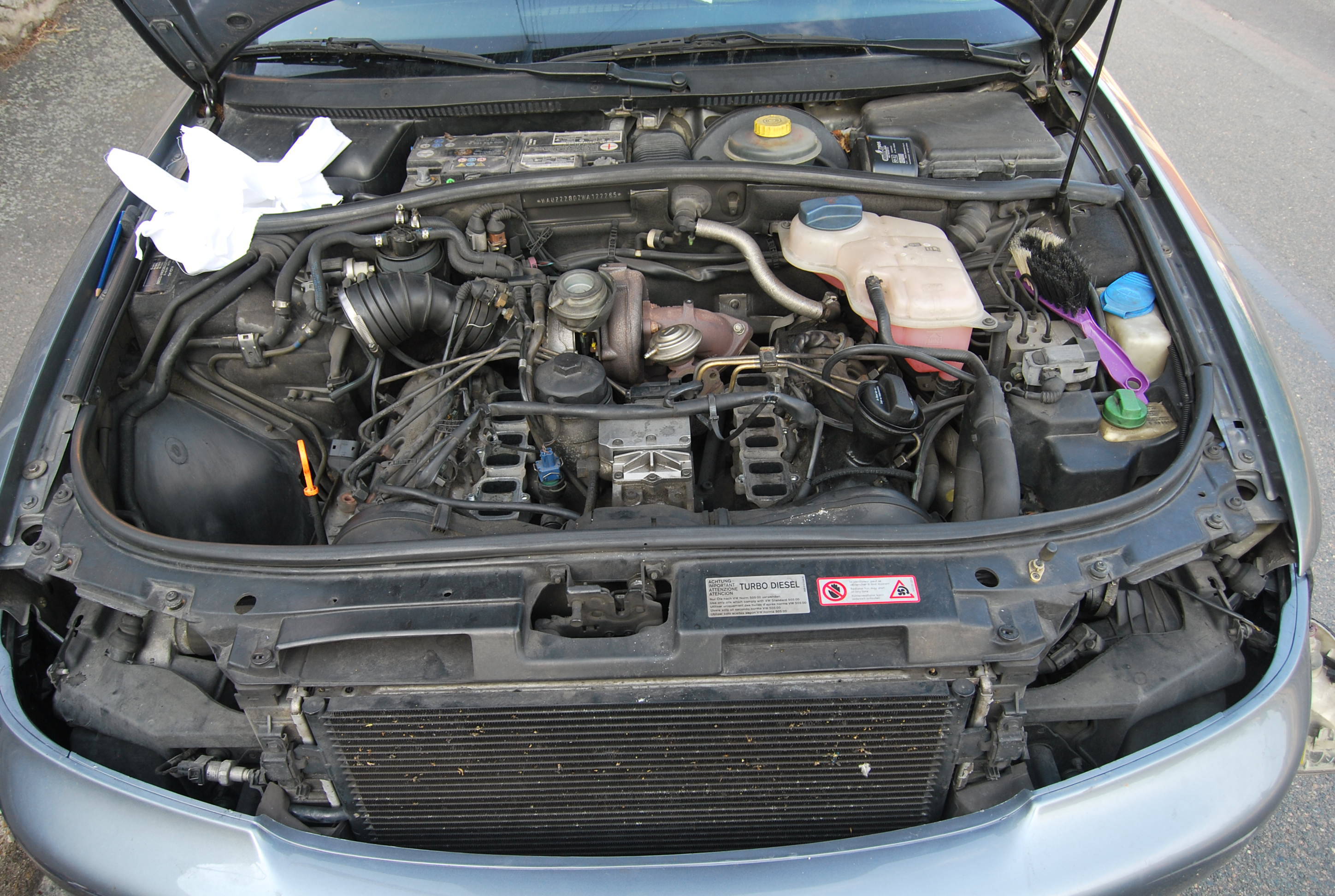

Alors là c'est la tète quelle vont mos auto quand elles sont pas contente :casse:
Voila tout est démonté, la vanne aussi mais j'ai oublié de l'ôter pour la tof (en haut et blanc c'est les couche que j'ai mis sur les lumières de culasse)

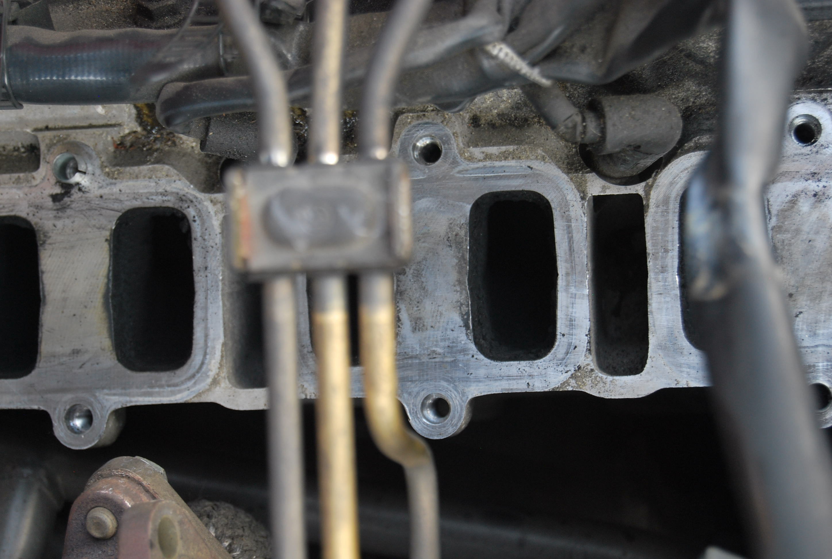

Petite série des culasses pour voir la crasse (j'ai mème ésité à déculasser pour les passer aussi au bain, mais bon joint + distri a caler je ne le sentais pas trop pour cette foie)
(c'est pas propre)
Le conduit avant de suralimentation
(général)
(de prés)

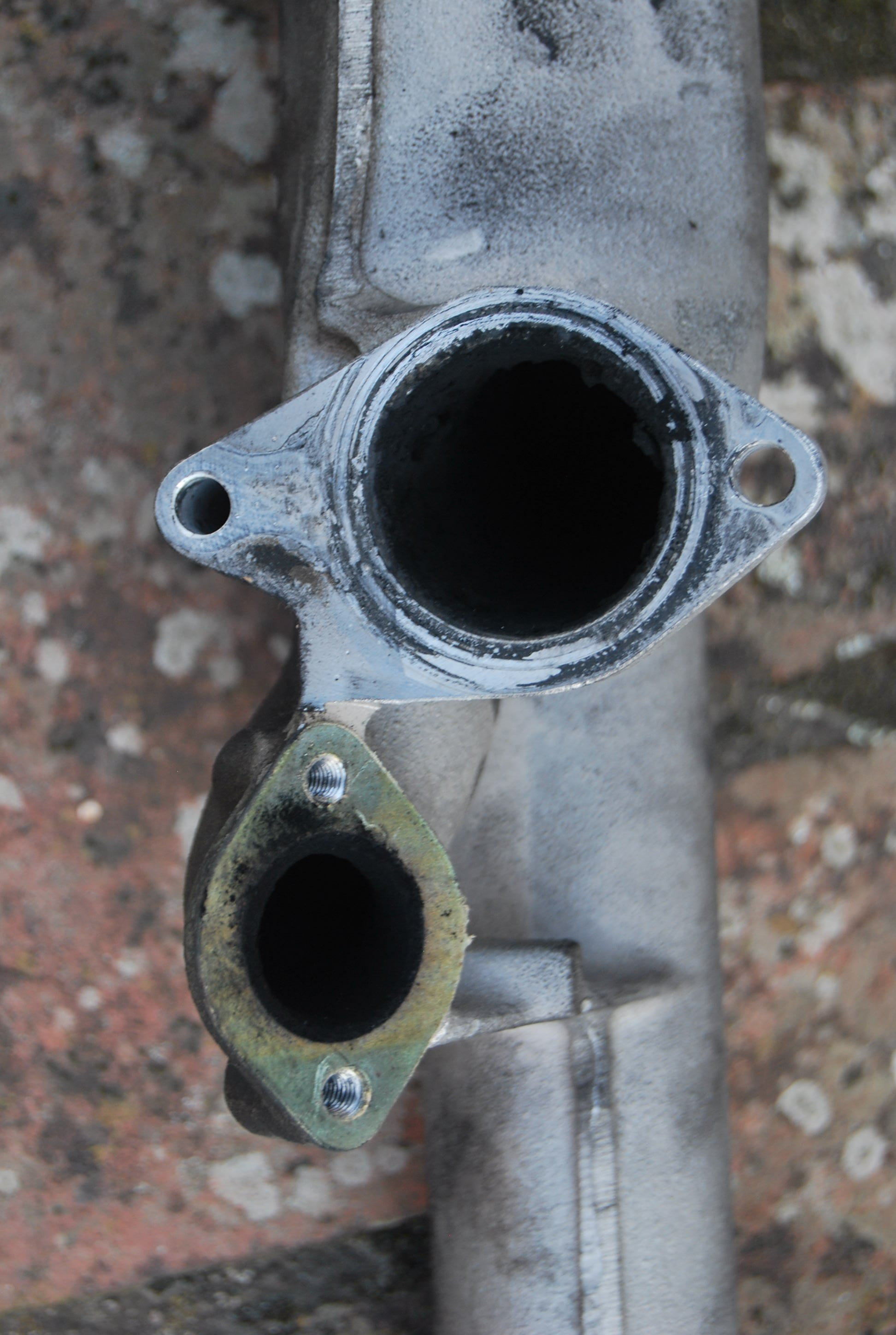

Série des collecteurs ça va devenir collector :tasoeur: :tcon:
Et voila j'ai pas pris la vanne à proprement dit je l'ajouterais demain.

Donc mon avis, c'est pas dur a démonter il faut surtout:
-faire attention à ne rien faire tomber dans les lumiéres ni dans le compartiment moteur du reste
-commencer par desacoupler la vanne par en dessous coté turbo (un peux chiant mais avec une clef à oeil ca le fait)
-ne pas oublié de démonté le support avec les p'tites fiche coté boite à air
-protéger la culasse une fois tout retirer avec un linge que ne peluche pas et sans fils qui pende et propre de preference
-bien repérer tout le branchement (moi j'ai noyé sur un papier et sur une photo avec "paint"
Pour les vis elles ne sont pas trop sérrées (1.5) donc cela vient facilement sans forcer, il est conseillé de prende une clef halene avec le grand coté multi-position.
Et pour moi le plus galère ca a éte le boulon sur le turbo celui du haut on a pas de place, moi j'ai tordu la durit inox au maxi vers arrière et bas avec une ralonge moyenne de cliquet (sur on l'abime mais bon elle ne sera pas remonté je suis pas agent v.a.g :icon28: .
Car eux il ne retire que la vanne et juste la vanne et comme j'ai du le dire on peux aussi faire des bouchons en inox assés fin "style plat de table inox" et des joint découpé dans de la feuille a joint et juste bouche mais tout laisser en place.
nb: ce servir des vieux joints par découper les nouvelles piéces
Mais bon moi je vire tout, enfin presqur je remonte la durit inox avant

-1: il y a t'il un moyen de nettoyer les lumieres culasse en place?

alors pour le nettoyage de tes lumieres , 2 solutions et j'ai déjà fait , comme je vois qu'ils sont démonter tu les nettoies au décap four ou a l'acétone et ils redeviendront comme au 1er jour nickel !!

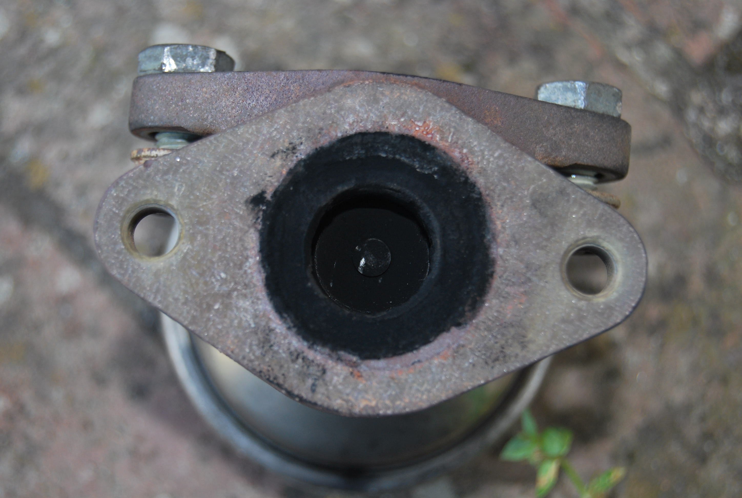

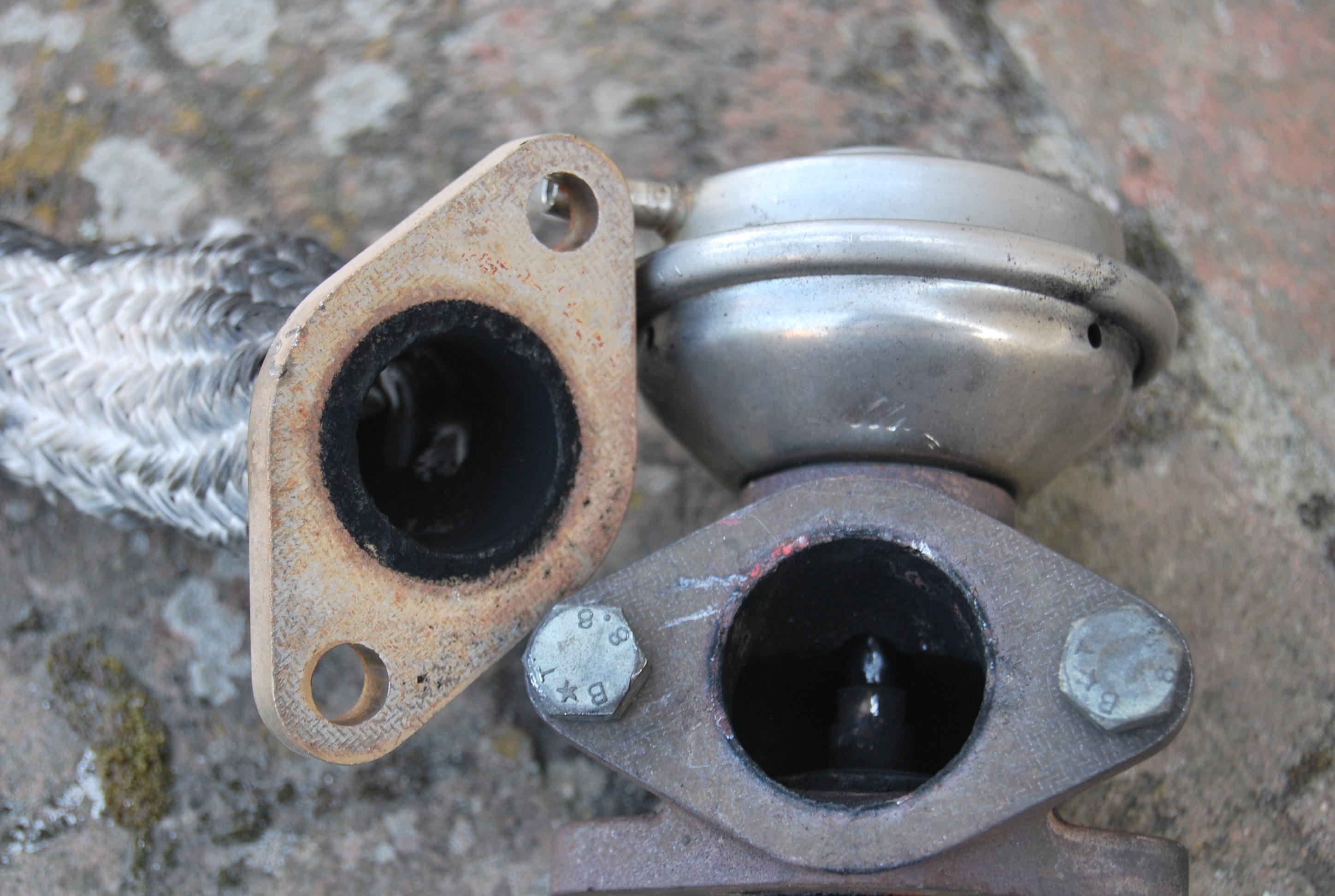

Déja les photos oublié hier de la vanne:
elle n'était pas si sale et pas grippé du tout
Alors les piéces sont revienduent ce soir à 19 h et ça me semble tout bonnard ce nettoyage.
Ha oui ils veulent peux être des photos les gents? :MdrDevil:
Les voici:
(c'est un peux flou mais c'est le mileux qu'il faut regarder)
Alors c'est pas beau tout ça?
