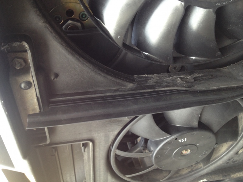

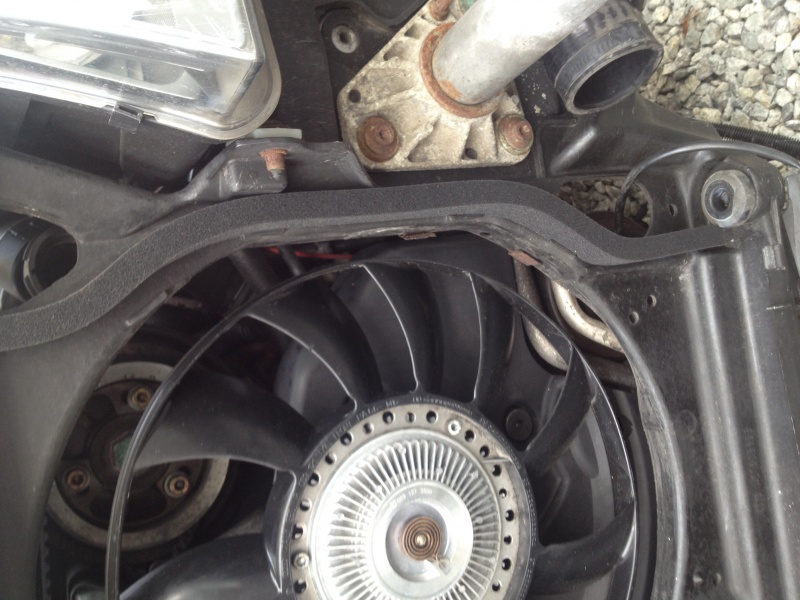

J'ai profité de la face avant déposée pour changer les isolations qui entourent le visco.
Il y a une partie adhésivée et l'autre en plastique qui se glisse dans un interstice prévu pour:
Sur cette photo on aperçoit le mal qu'a fait l'hélice du visco en cassant.

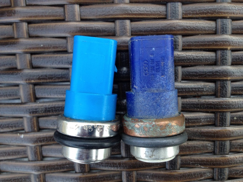

Changement des sondes du circuit de refroidissement:

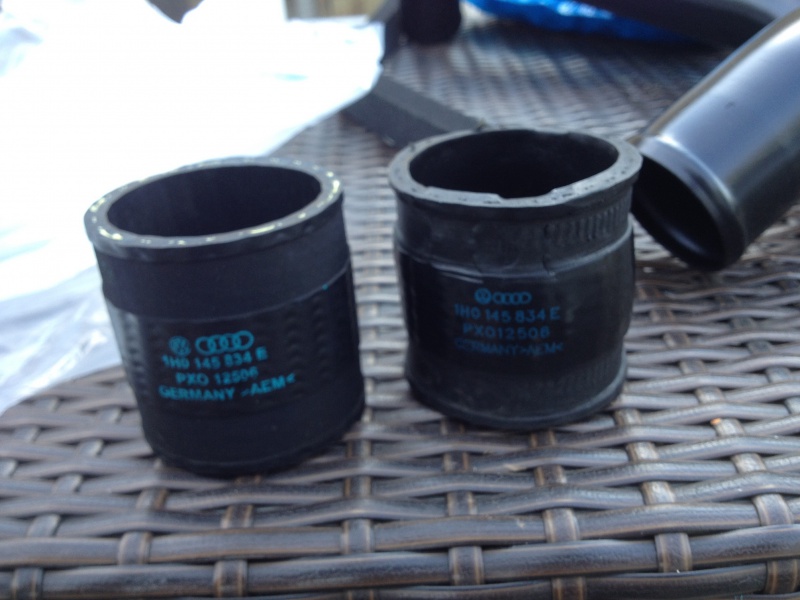

Changement d'une durite qui va du turbo à l'échangeur, coté tube acier qui court le long du cache culbuteur gauche face à la voiture:
