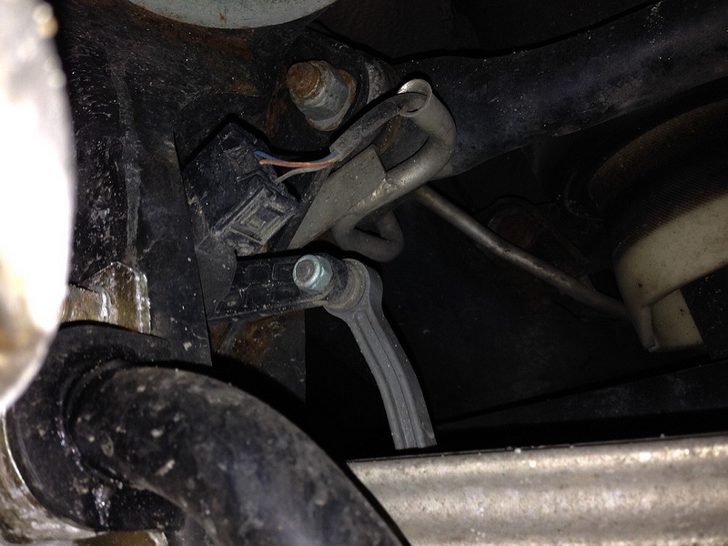

Grande nouvelle aujourd'hui, j'étais euphorique de lire le mail de Sergio Silva le fabricant des IPP Arms.
Depuis quelques semaines, j'envoyais des mail à la mer à un contact FB, à des membres de forum US, etc... sans jamais aucun retour.
J'ai trouvé une vidéo sur youtube ce matin, d'un mec en Allroad qui roulait ds la neige.
Dans la description de la vidéo il était dit "test des IPP Arms ds la neige". Le mec a reçu des questions et il donnait son mail, c'étati il y a plusieurs mois je crois.
Mais coup de bol c'était lui et le mail est tjs actif!
Hi Francois, Thank you for contacting me regarding the IPP allroad suspension arms. The cost of the kit is $79 plus shipping at a flat rate of $9.50 to anywhere in the USA or Canada, from Canada.Included with the kit are: 4 powder coated black, CNC machined, suspension sensor extension arms Mounting hardware Detailed installation and suspension module adaptation instructions (emailed to you in PDF format).There are not any permanent modifications done to the car or suspension sensors. Everything is 100% reversible.If you wish to place an order, you can send a PayPal payment to this email address, or I can send you a PayPal invoice to your email address.Let me know if you have any other questions. Thank you, and have a great day,
Donc ça sera mon cadeau de Noël!
http://youtu.be/YjZpEqiXnrk

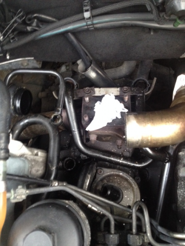

Allez petit update:
-Opération révision du turbo:

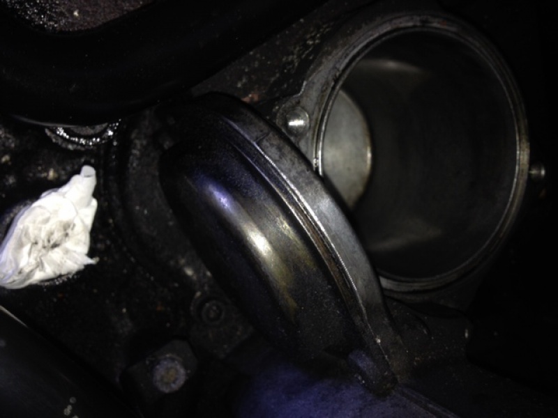

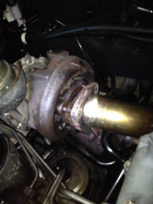

-On défait le catalyseur, ici la downpipe inox:

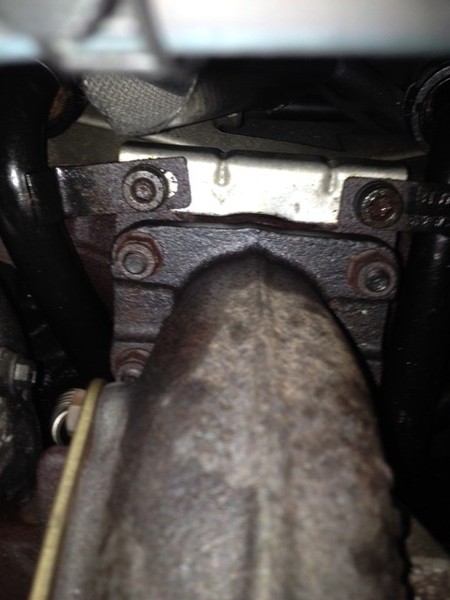

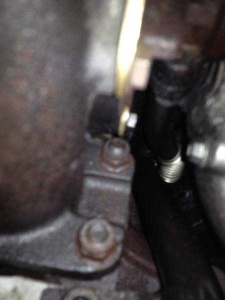

-Ensuite on enlève les 4 écrous qui maintiennent le turbo sur son support. Il y en a un qui est vraiment pas facile d'accès, attention à ne pas arrondir l'écrou.
Voici au fond la plus dure d'accès:

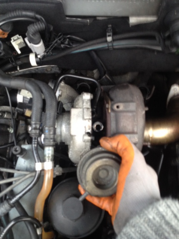

On enlève les arrivées d'huile du turbo, on débranche la capsule de gestion du turbo et on pousse un peu les tuyaux de GO. Ça sort facilement.
-Du coup ça libère bien la place pour faire du nettoyage!

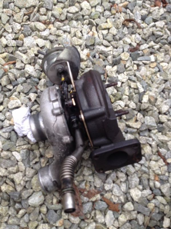

Voilà l'objet du délit dehors:
J'ai pas le sentiment qu'il y a trop de jeu sur les axes, peut être un peu coté échappement. On verra ce que dit la personne en charge de la révision.

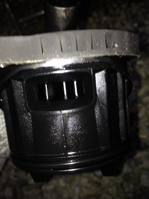

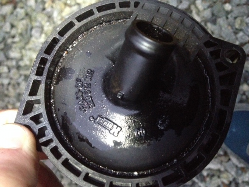

J'ai voulu nettoyer le reniflard, je sais que je suis monté avec "le bon" mais je me dis qu'un bon nettoyage n'est pas du luxe.
Il faut enlever les tuyaux qui apportent le GO aux injecteurs ainsi que le retour d'huile du turbo.
On dévisse les deux torx et ça sort tout seul:

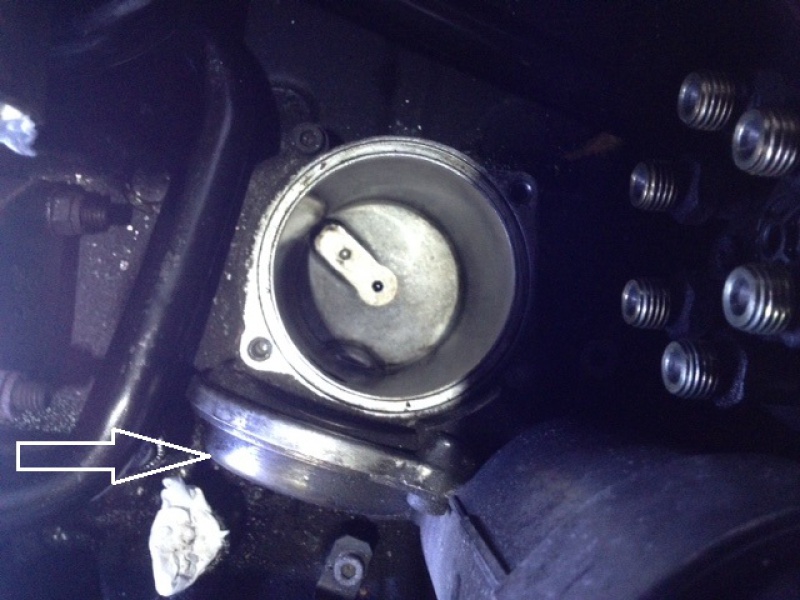

Est ce que quelqu'un peut m'expliquer ce que fait la pièce à coté du reniflard identifié par la flèche:
C'est ça:
Le reniflard avant nettoyage:

Ca fait dégeu le turbo tout rouillé comme ça. J'aimerai bien lui redonner un coup de jeune esthétique.
Cédric m'avait parlé de peinture HT voire très HT ou de le faire chromer.
Je pense que je vais le repeindre en noir...

Je ne vois pas ce que c'est cette pièce cylindrique à côté du support de reniflard. As-tu eut une réponse?
beau boulot François! S'est quoi un IPP?
@vladi: ca communique avec le reniflard. J'ai pas vu de référence dessus. Si yoyo passe par là il saura peut être.

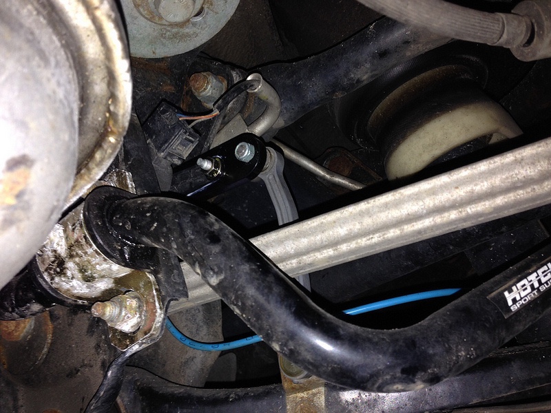

@gasco: il s'agit d'extension qui se place sur les capteurs de la suspension pneumatique. Ca permet d'aller plus bas en 1, plus haut en 3 et 4 tout en restant à la hauteur normale en 2.
Je vais ajouter des liens, tu vas comprendre:
Tu as réussi a commander des extensions?
Vu sur FB audi allraod quattro, c'est génial, surement moyen de les faire soi-même ^^
Pas mal votre truc et en plus pas de grosse modif pour faire cela ;)
C'est top, un coup de vagcom et tu restes en deux comme avant. Seules les autres positions sont modifiées.
Je vous donne son mail en mp.

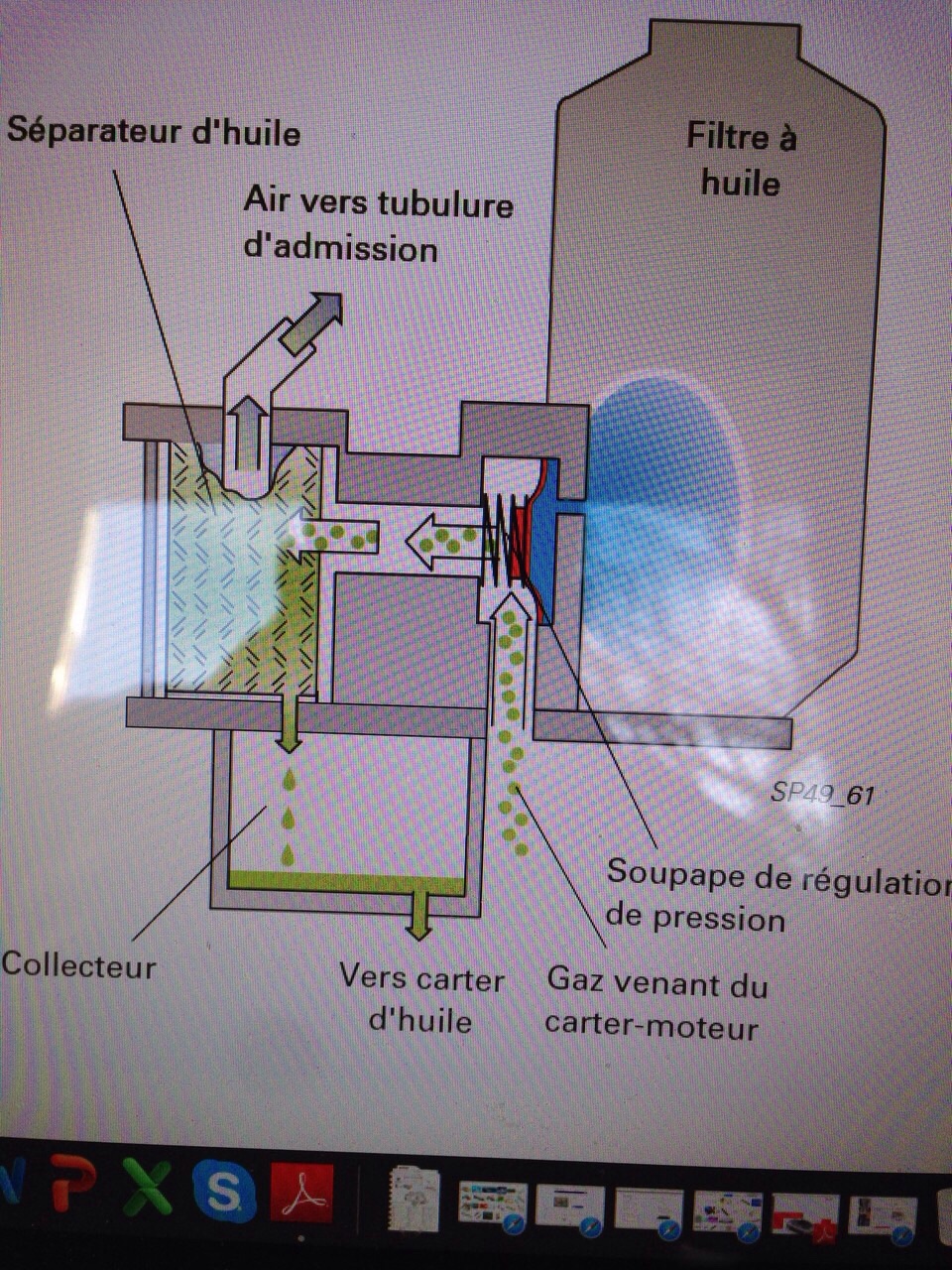

Funzy a répondu à mon interrogation au sujet du cylindre collé au reniflard:
Merci à lui!
