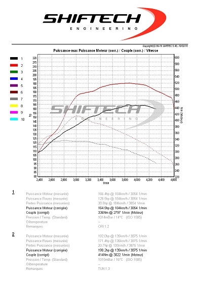

320Nm d'origine sur le 180cv !? Vu 370Nm sur les courbes... C'est du 150 au 163cv qui sont à ce couple non ?
Je sais pas quel est le chiffre en théorie, je me repérais à mon passage au banc:
170Nm c'est un petit 4 cylindres qui doit sortir ca...
Lol nan c'est 370 nm faute de frappe ! C'est inscris dans la courbe du dessous.
Là t'avais 336nm ^164.5hp mais tu ne sortais pas ta puissance max, t'avais ton débitmètre dans le sac non ?
Ils ont mis ca sur le poids des années, l'admission encrassée, le fait qu'elle a fait bcp de ville, etc...
Un membre qui avait sous garantie changer turbo, débitmètre et G80 je crois, avais eu les mêmes courbes avant et après.
La majorité des V6 tdi sont loin de sortir les 180chx...
Ne lâche pas l'affaire François,si ZF n'est pas capable de te donner plus d'infos,voir une entreprise qui les réfectionnent. Il ont les bancs pour et les courbes que nos boîtes acceptent. ;)
Ah bon je pensais que depuis que t'avais changé le débitmètre, nettoyé l’admission, supprimé l'egr, que tu sortais env 210cv...
T'as réfectionné tes poussoirs et linguets, et t'as remplacé tes AAC ?
En tous cas jusqu'à 3000tmin tu prends un gros coup de pied au cul ! 175cv^414Nm

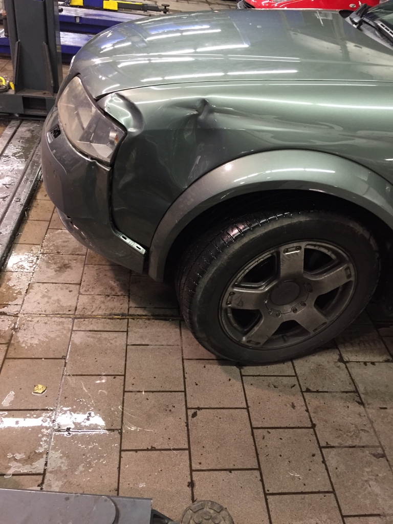

Pas comme elle que j'ai fait mercredi,pfffff
Modifié par TonyAudi
Bonne année Tony!
Argh ca fais pas plaisir à voir ca...
Hier il y avait un reportage sur des dépanneurs sur rmc découverte, sur une route de montagne aux usa. On y voyait deux Allroad au talu!
C'est Cédric qui a vu ca. J'ai essaye de voir le replay mais seul le premier épisode est disponible.
Oui ça dégoute grave. C'est un papy parisien qui est venu pour un problème de démarrage.
Donc test batterie et alternateur.
J'ai pas pu m'empêcher de riveter le pare choc qui trainait par terre,l'anti brouillard aussi,j'ai pas pu le prend en tof de face pour ne pas divulguer l'immatriculation mais l'état de l'ensemble était désastreux. :( pfffff
