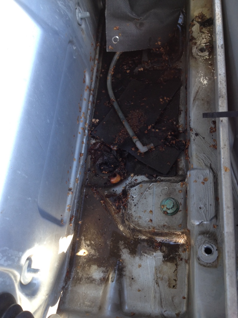

en effet gros problème la et je pense que le matériau utilisé n'est pas le bon, du coup corrosion par contact ...
Je l'avais pourtant nettoyé il y a 1 an.
C'est un mélange de feuilles et de trucs de boulots.
Ça va me permettre de repeindre le support de batterie qui présente de la rouille.

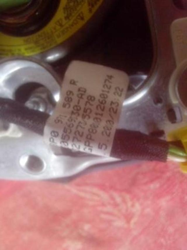

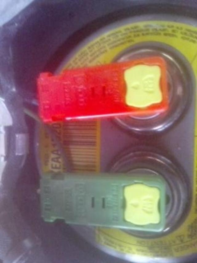

Les affaires reprennent, j'ai trouvé pour 40 euros:
Bague
Faisceau
Avec les deux airbags on va essayer d'en faire un. Le faisceau servira direct et la bague sera en vente pour financer le nécessaire pour les multis, qui seront fonctionnelles plus tard...
Bien jouer
Alors c'est un 3 ou 4 branche
Apparemment c'est un 4 branches. Mais là je fais un coup en 2 bandes.
La bague provient des derniers TT ou A3 selon Vincent, la revente sera intéressante.
En gros j'ai acheté le câble pour l'airbag, le reste sera revendu.

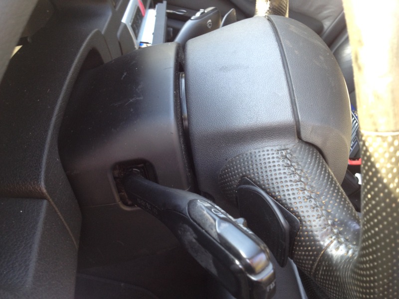

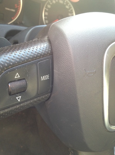

Aiguillé par Vincent j'ai été acheté un coffret de douille M pour enlever mon volant et présenter le nouveau.
Ça donne ça:
Au delà de l'état déplorable de ma voiture, je l'admets, me vient plein de remarques.
Tout d'abord la coque de l'AB n'ai pas de la bonne couleur, dû à un achat dépareillé.
Je le trouve un peu gros, j'aurai penser qu'il serait plus petit. C'est peut être à cause de l'AB assez imposant.
J'ai hâte de recevoir les câbles et le nouvel airbag!
J'ai le sentiment que cet AB est bien fais pour les volants 3 branches mais je trouve qu'il ne s’emboîte pas bien. J'aurai du mal à klaxonner quoi...
Moi je trouve que c'est pas mal c'est vrai que la couleur est un peu différente
Ton airbag et peu plus adapté pour un volant 3 branches sans les multifonctions comme le mien (si tu en trouve un autre)

En fait l'AB n'est pas le bon, le coffre de l'AB a la bonne dimension mais pas la bonne couleur.
Donc je pourrai en faire un avec le second que je vais recevoir.
Mais la couleur me choquera toujours donc de nouveau à l’affût.
Avec du recul j'aime bien, la prise en main est assez sympa. Mais voilà je pense que c'est bien d'avoir ce volant si tout est fonctionnel dessus...

L airbag vient d un volant de q5 a 3 branches
voila pourquoi il n est pas exactement comme il faut
et voila pourquoi il est preferable d acheter un volant avec son airbag
apres il y a des affaires qui ne se refusent pas
mais au final on va y arriver
