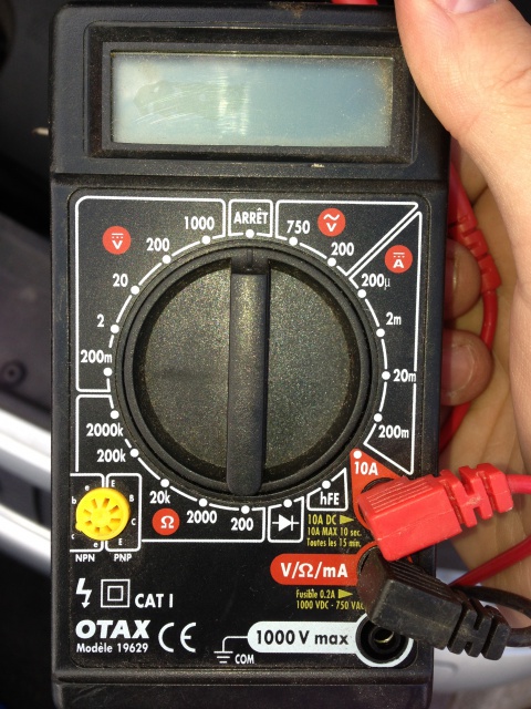

Sinon petit soucis, il y as 4 jours j'ai laisser les lumières intérieur allume et résultat lendemain matin plus de batterie. On est venu me démarrer avec des pinces et j'ai laisser comme ça car la batterie est cancer se recharger. Le lendemain, elle as démarrer niquel et hier et la ce matin plus de batterie encore un coup .. Fait chier :/
Vos avis?
Je la recharge carrément ou pas? Car je doit acheter un chargeur sinon ou j achet une batterie neuves?
Combien ça coûte une batterie sinon? Et qu'est ce que je doit prendre comme batterie?
Franchement, fait chier lol. Moi qui penser Que ça ce recharge à fond quand on roule, beh nn ! :(

Sinon, prend un voltmetre et met les au bornes de ta batterie moteur en route, si tu as 14 Volt, ton alternateur recharge bien
Si c'est le cas, c'est ta batterie qui rend l'ame. Pour cela il faudrais que tu roule suffisament pour recharger ta batterie. Si toujours le soucis, Batterie HS.

Euuuuh comment ça marche un Voltmètre? Je le met sur quoi? ^^
Et sinon ça vaut combien une batterie?
Un voltmètre, tu me le pole + (fils rouge) sur le pole plus de batterie et l'autre sur le pole moins.
tu met sur Volt sur ton voltmètre et tu auras une valeur, en V.
compte 100 euros la batterie.
Oui je sais ca, mais je le met au quel ? Je te met une photos ^^
Donc si tu voit 14 degres, je change la batterie alors? :S
Je sais ca, mais je le met sur quoi ? mdr ^^
tu met sur 20 volt ! à les cours de physique ça remonte a loin ou quoi ! :D
Euuuuh , c'est quoi la physique ? Lol, connais pas ^^
Je vais test la je vous dit quoi :D
VERDICT : -14.25 Volt..
Ca veut dire quoi ? ^^
14,25, ton alternateur charge bien.
Je dirais donc batterie HS.
12,5 volt : batterie , moteur non démarré
14,5 volt: moteur démarré Alternateur OK

tu as combien à ta batterie, moteur éteint?
et dis moi qu'est ce fait la tension si tu allume tes feux, moteur éteint aussi.
Alors -12.60 moteur éteints
et -10.05 moteur éteints feux allumés
Et la batterie exact, je doit prendre quoi car j'en sert rien ..
deja tu as un moins faut inverser les polarité, ta mis le - sur le + et inversement mais pas grave.
12,6 moteur éteint c'est niquel, par contre 10,05 elle tire un peu la langue feu allumé. (c'est normal que ça baisse mais faut pas trop non plus)
Recharge la déjà et voit ;)
